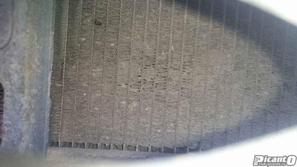

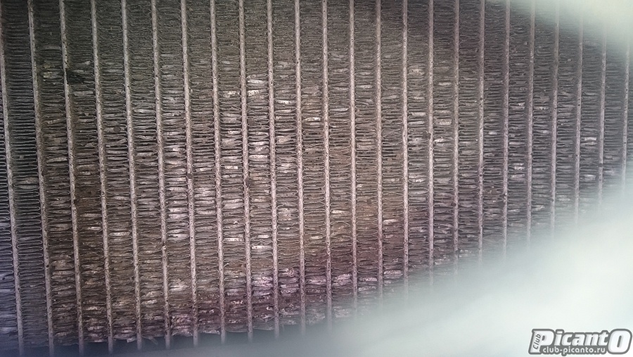

Фото моего грязного радиатора, слабонервным не смотреть.
Жидкость для очистки уже куплена, думаю чем буду продувать соты.

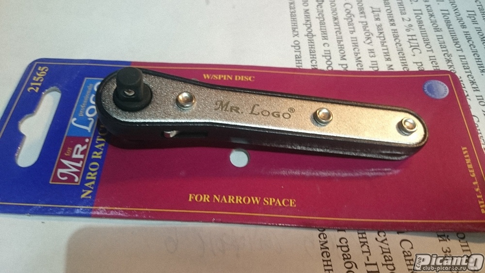

Еще купил минивороток, незаменимая вещь для наших авто.
Добавлено (14 Июня 2019, 17:05)
Очиститель наружной поверхности радиатора оказался ерундой, вылил на радиатор трехкратную дозу этой жижи, подождал 3 минуты как написано в инструкции, поехал на мойку и опять ничего не вылетело из сот радиатора.Может для пуха он и подходит но нашу российскую грязь не берет. Придется снимать радиатор и замачивать дома в горячей воде.

slava-zebra - Питер 39 | 18:41 | Понедельник, 17 Июня 2019
Модератор
Промыл радиатор под душем, грязь размягла и витекла наружу прихватив с собой перегородки.
Купил антифриз но решил пока не менять, а то вдруг потекет радиатор.

slava-zebra - Питер 41 | 13:19 | Вторник, 18 Июня 2019
Модератор
А перегородки что, сгнили?
Наверно реагенты постарались, но отвалилось не много перегородок, больше оказалось замятыми, а когда начинаю их выпрямлять они отваливаются. Когда взял в руки перегородки то был в шоке, они рассыпаются в руках как картонные. Понимаю что лучше новый радиатор, но жалко денег, а китайские аналоги плохи по отзывам. К счастью радиатор не текет.

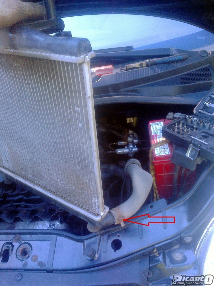

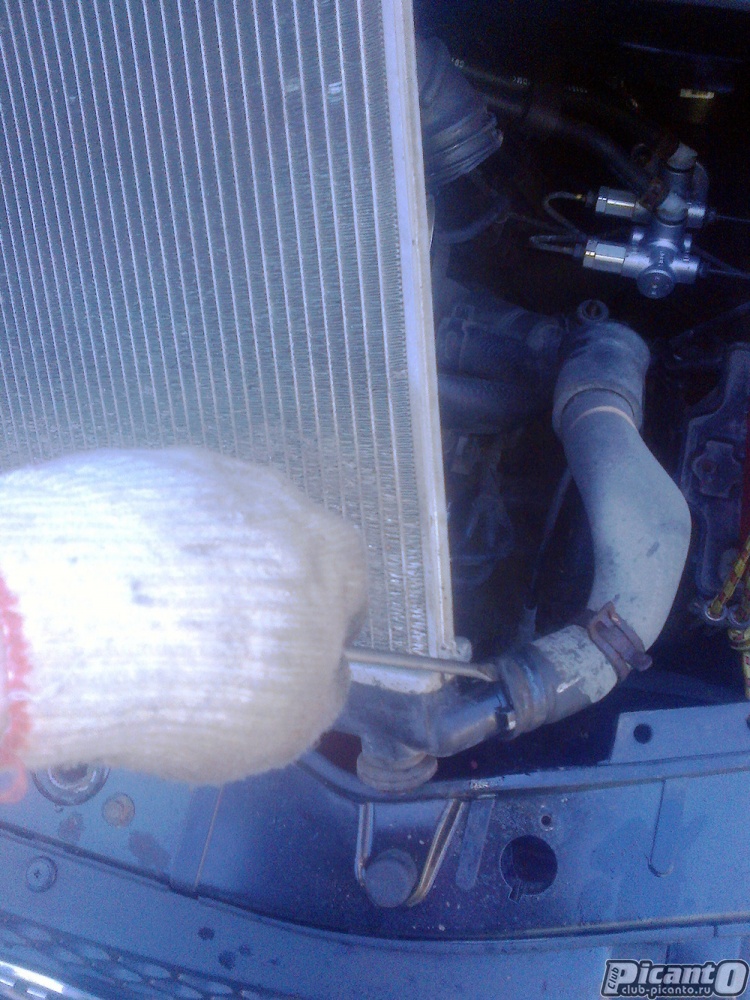

Фотоотчет о снятии основного радиатора своими руками.

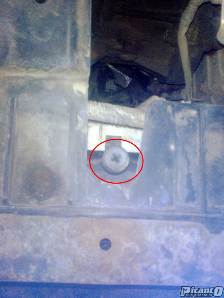

Сперва убедитесь что защита картера снята, это нужно что бы отвинтить нижнюю пробку радиатора.
Смотрим под бампер и видим пробку, откручиваем ее пока не почувствуем что можно крутить руками.

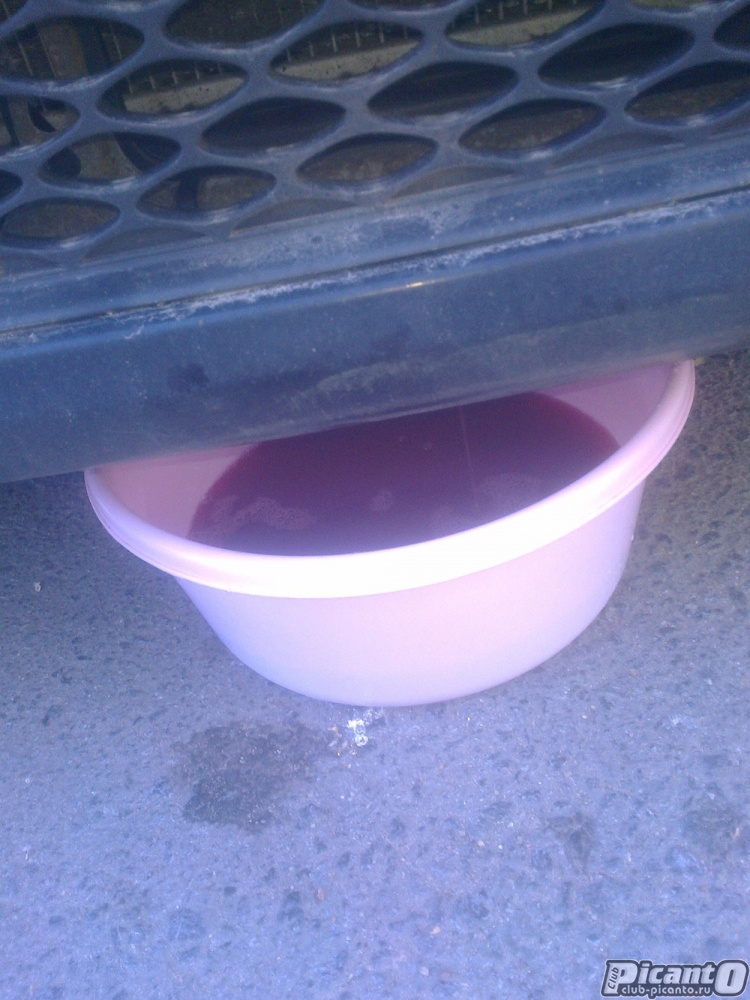

Подставляем тазик и рукой откручиваем пробку (лучше в перчатках), потекет антифриз.

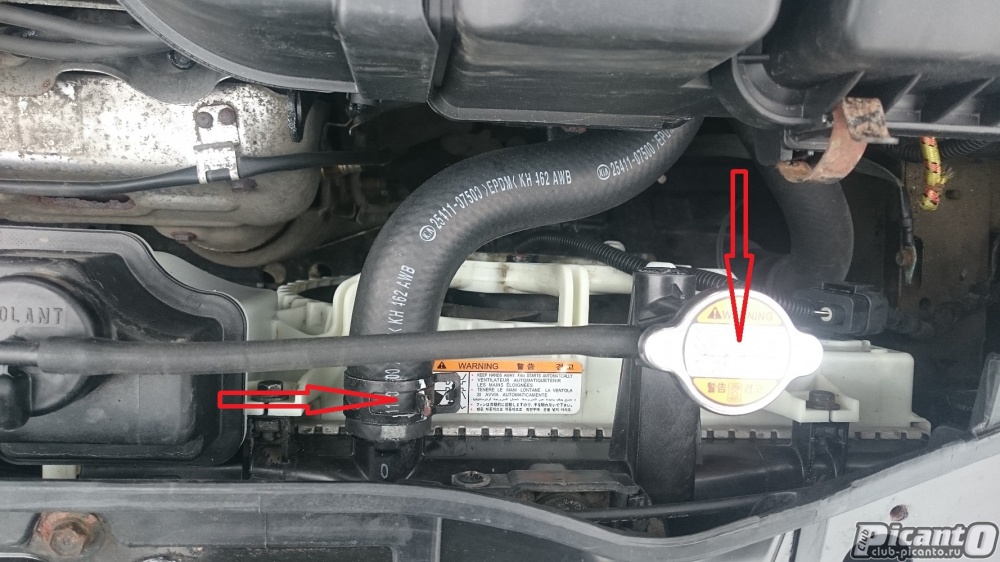

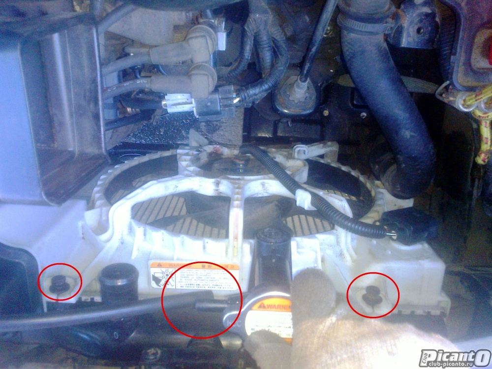

Откручиваем немного сверху крышку радиатора и снимаем хомут патрубка.

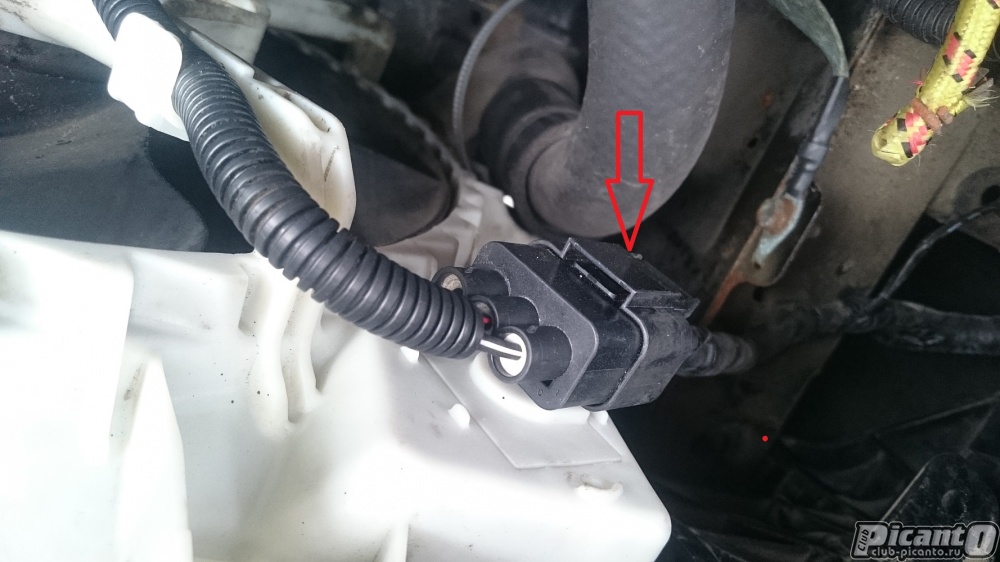

Отключаем разъем вентилятора.

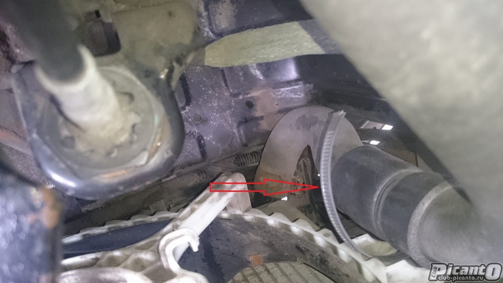

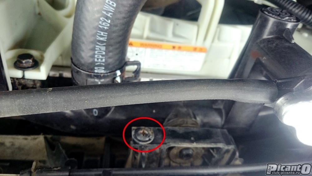

Отрезаем хомут нижнего патрубка.
Прикрепления: 2359824.jpg (262.7 Kb) · 6883270.jpg (231.3 Kb) · 1906938.jpg (205.6 Kb) · 8912571.jpg (154.3 Kb) · 1473658.jpg (165.9 Kb)
slava-zebra - Питер 43 | 14:01 | Вторник, 18 Июня 2019
Модератор

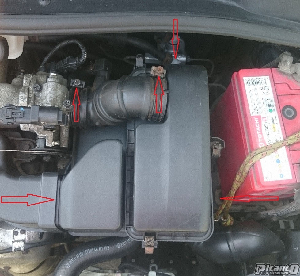

Снимаем корпус воздушного фильтра.
Откручиваем болты что держат вентилятор, отключаем трубку, наклоняем корпус вентилятора к двигателю и выдергиваем в верх.
Откручиваем шуруп
Наклоняем радиатор и выдергиваем в верх.Поднимаем окуратно на верх и снимаем хомут.
Надо запомнить положение изогнутости патрубка, иначе при сборке его закрутит. Сразу он не снимется,разшевелим его отверткой.
Радиатор снят, наклоняем его над тазиком что бы слить остатки антифриза.
