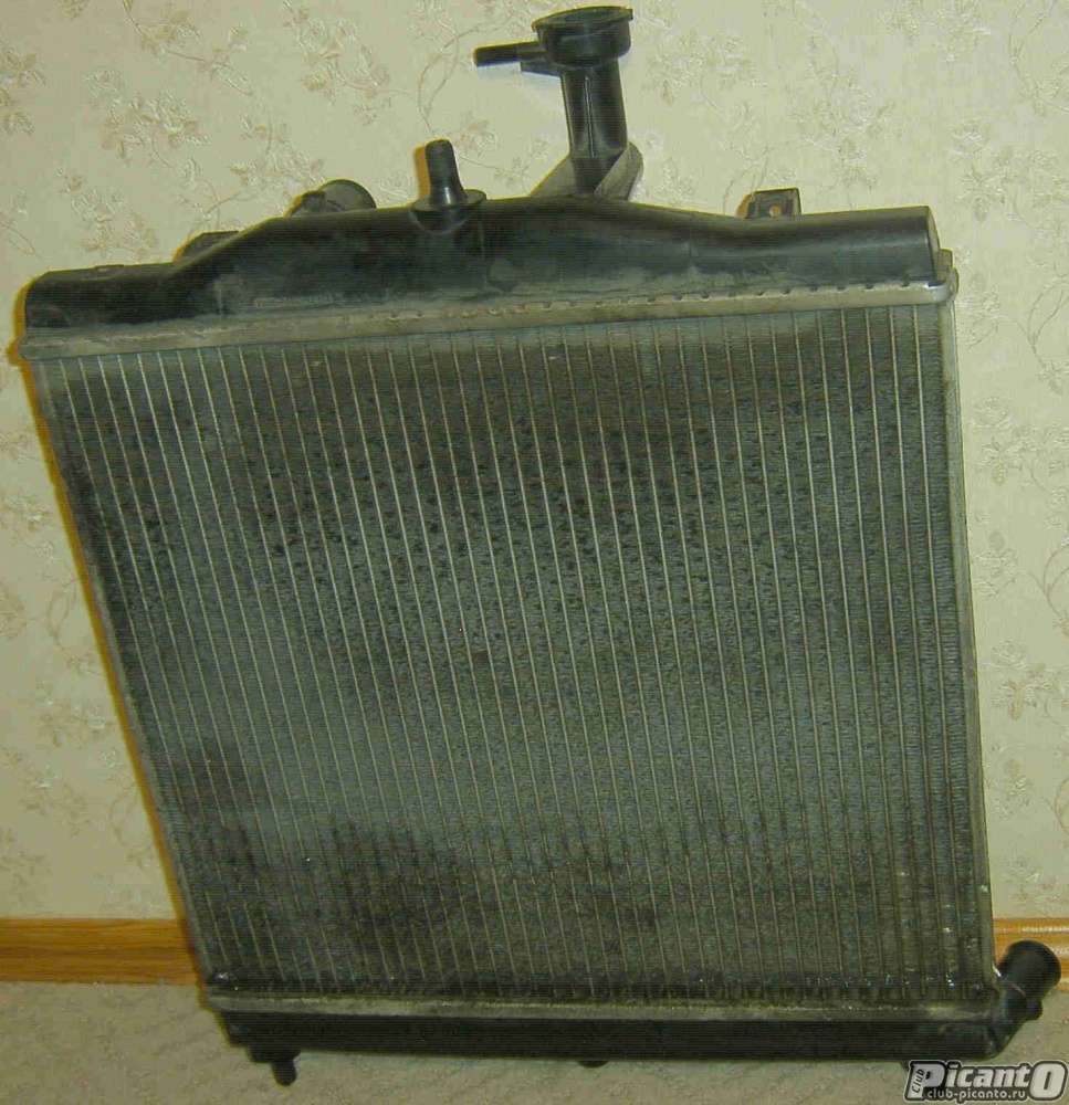

unicle13,  ага все верно радиатор кондера, но он не так ужасно выглядел, его просто продули сжатым воздухом
Oleg - Йошкар-Ола 17 | 13:33 | Четверг, 29 Мая 2014
По физике - всё объяснимо. Пыль-грязь, пролетая через первый радиатор, завихряется в пространстве между первым и вторым, теряет скорость и оседает на передней поверхности второго.

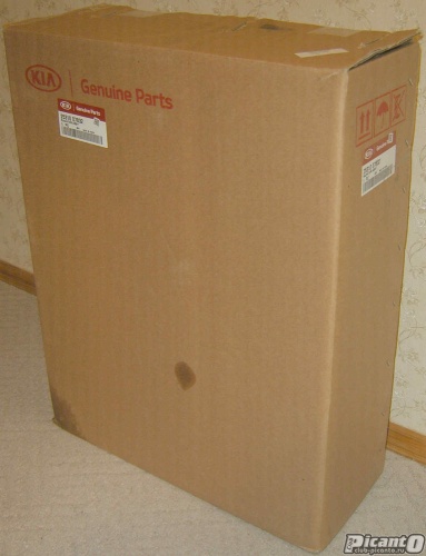

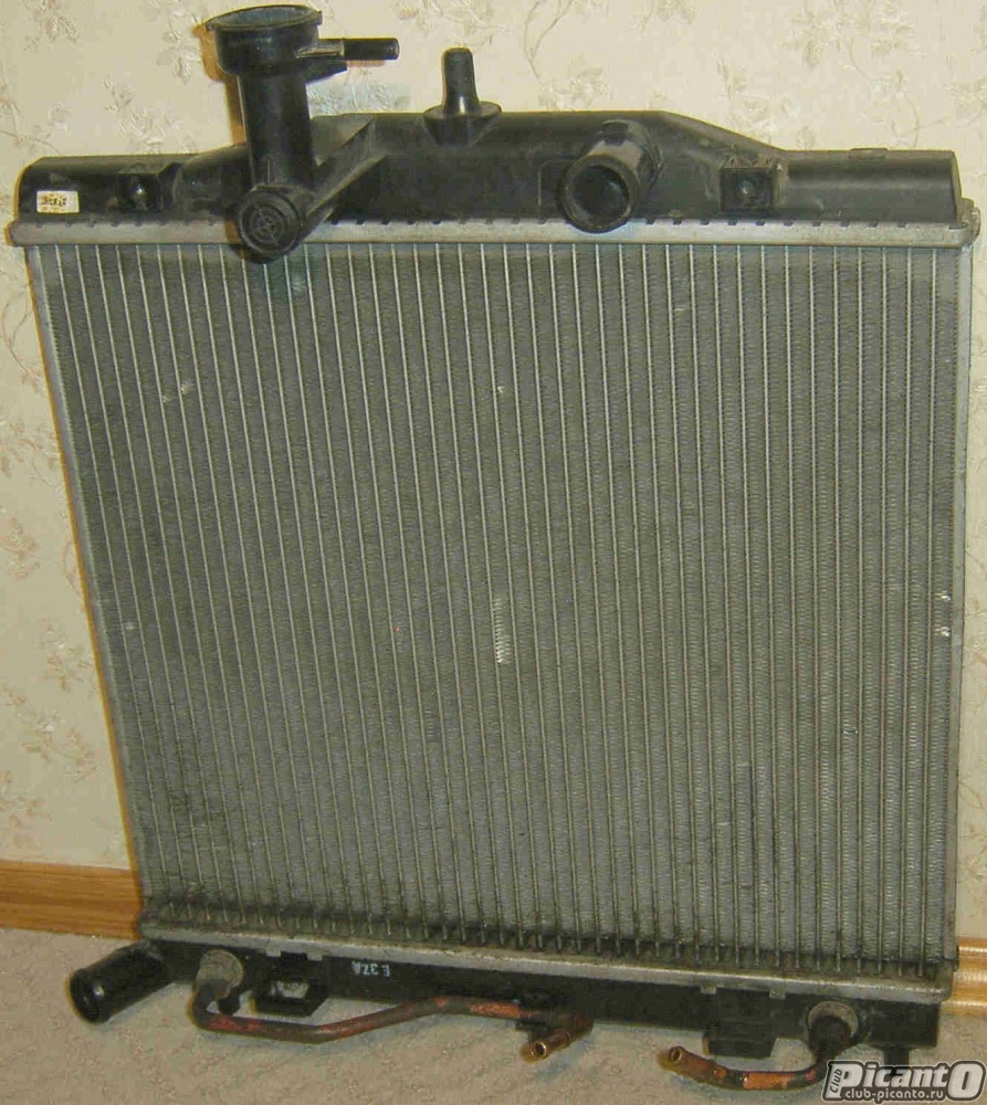

Снятый протёкший радиатор (прослужил 9,5 лет, разрушилась пластмасса). Перед фотографированием промыл душем. Из пластмассовых патрубков вытекали остатки серо-голубой жижи, из медных патрубков - остатки грязно-оранжевой жижи.

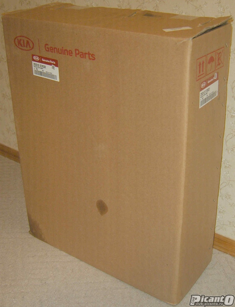

Коробка от нового:
Парт-намбер:
25310 07832
RADIATOR ASSY
1 PC
MADE IN KOREA
Машина марта 2009 г. (Picanto New до фейслифтинга)

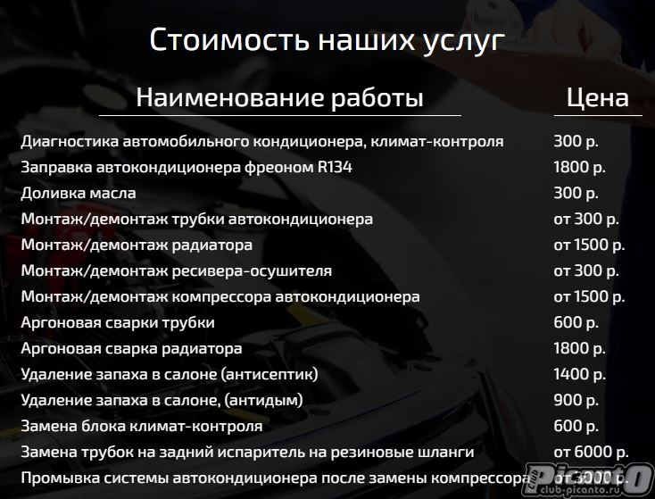

Если этот "сэндвич" снимать, то надо будет не только антифризом после сборки заправлять, но и хладоагентом.
Вот, нашел прайс одной из фирм в Москве. Так, для ориентировки.

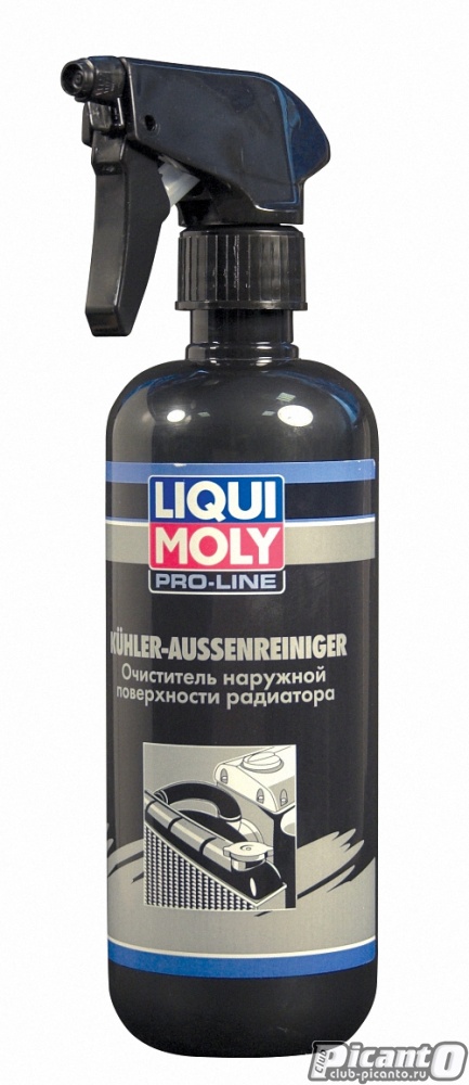

Сперва попробую сам промыть, заказал "LIQUI MOLY Очиститель наружной поверхности радиатора Kuhler Aussenreiniger"
По традиции сфоткую радиатор до и после проделанной работы.
