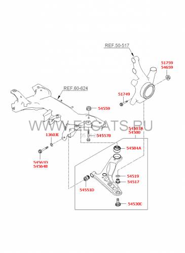

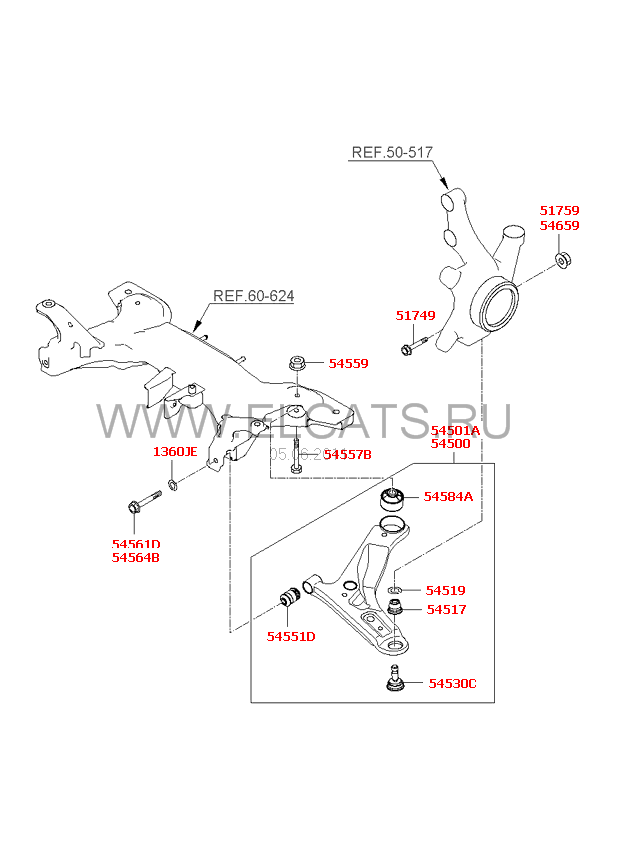

odenor, вот рисунок.
54530C ШАРНИР-ШАРОВОЙ НИЖ. ТЯГИ
54517 НАКЛАДКА ПЫЛЬНИКА
54519 СТОПОРНОЕ КОЛЬЦО
А фото - я не помню, чтобы кто-то выкладывал. Попробуй воспользоваться поиском!

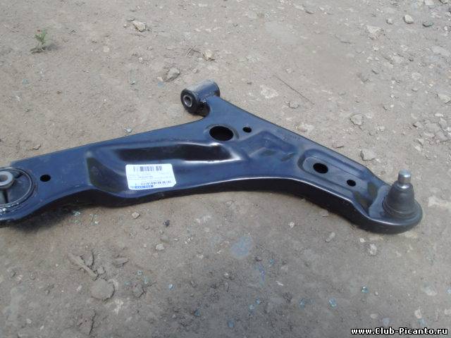

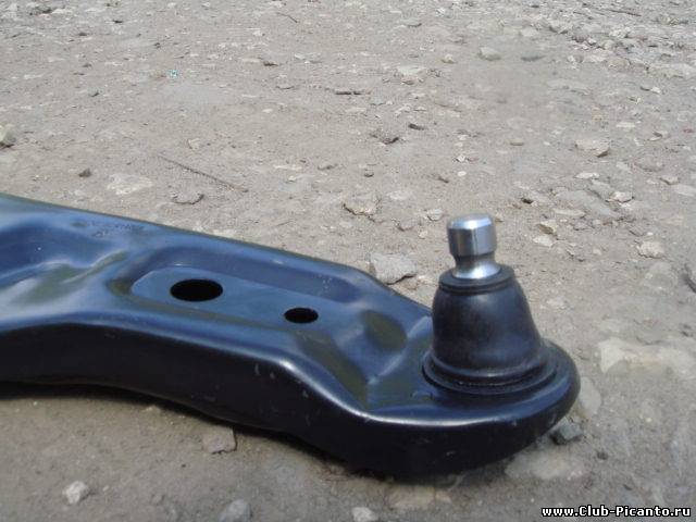

Привет а не подскажете что за шаровая такая
купил рычаг в сборе-неоригинальный-на родную шаровую уж очень не похожа...похоже придется выбивать?! javascript:// номер на экзисте 5450107100
Прикрепления: 3939213.jpg (56.7 Kb) · 2446906.jpg (57.7 Kb)
unicle13 - Челябинск 10 | 16:47 | Среда, 08 Июня 2011
svoyak, 5450107100 это номер оригинала, а ты купил неоригинал - так что за фирму и какой номер?
сама оригинальная на руках? сравнительное фото в студию.
и вообще если аналог ручага подходит, то и шаровая тоже должна подойти.

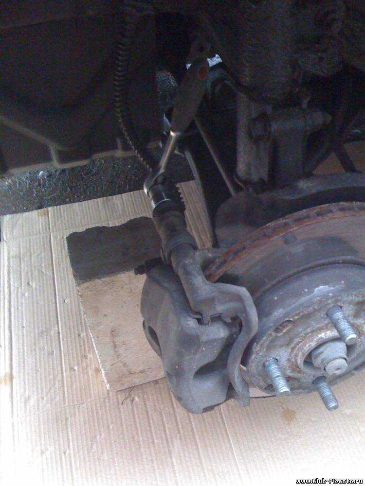

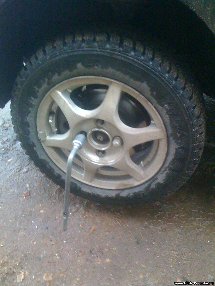

И так Фото отчет.

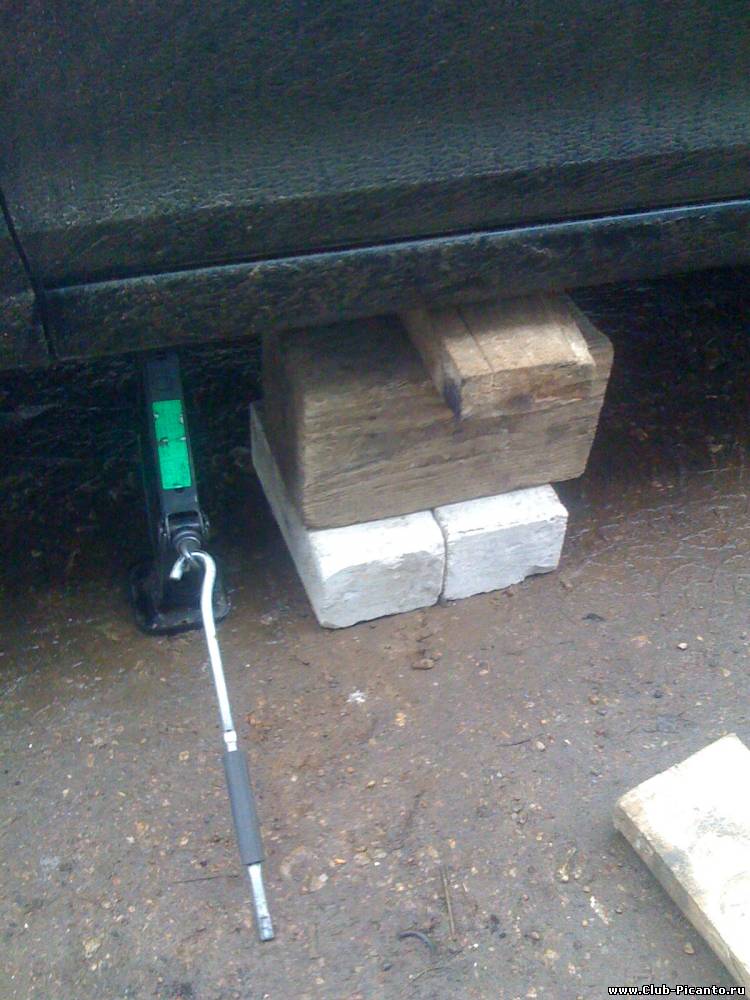

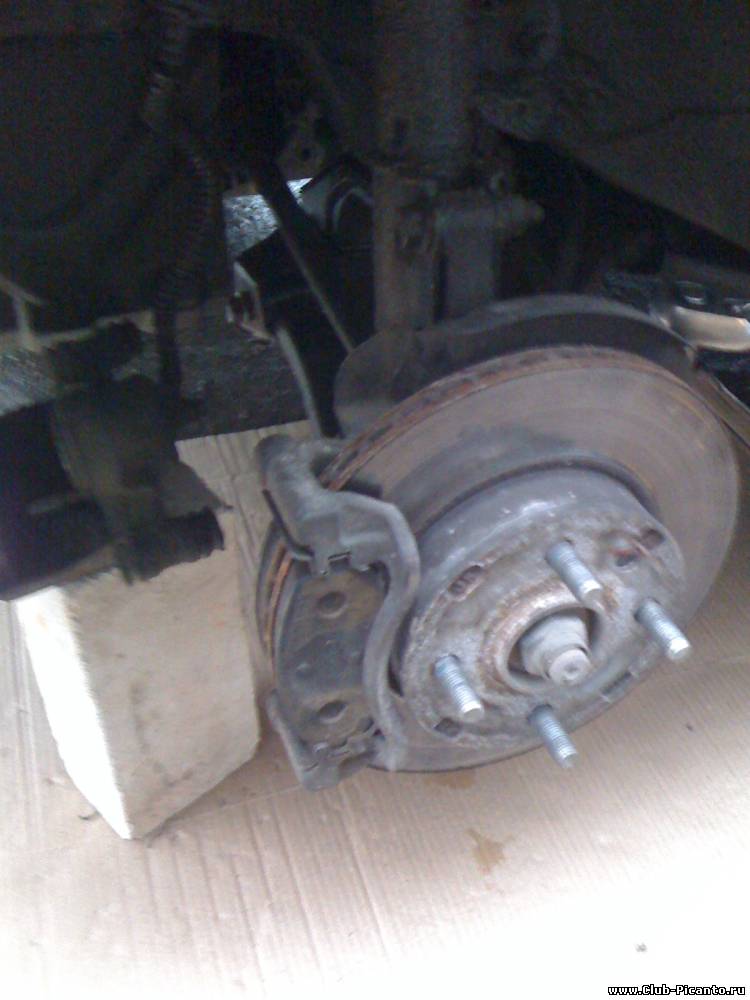

1. сдергиваем гайки колеса, поддомкрачивает авто, подставляем надежную подставку. (не забываем про "каблуки"), снимаем колесо.

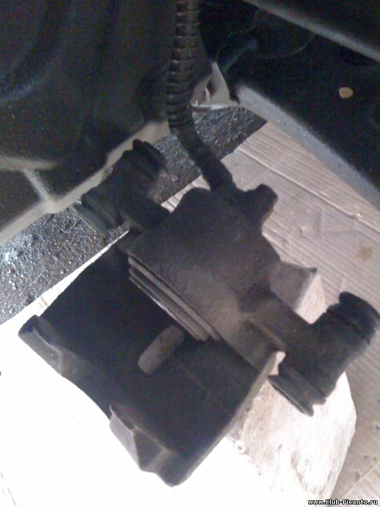

2. откручиваем суппорт, откладываем в сторону (шланг откручивать не надо)

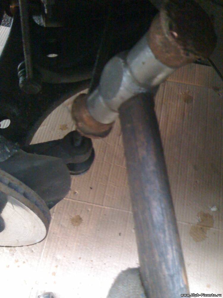

Прикрепления: 5459394.jpg (93.6 Kb) · 8377272.jpg (84.7 Kb) · 0549668.jpg (76.2 Kb) · 6157052.jpg (70.8 Kb) · 8082059.jpg (59.9 Kb)
Сообщение отредактировал qwerty_1961 - Четверг, 29 Ноября 2012, 19:05

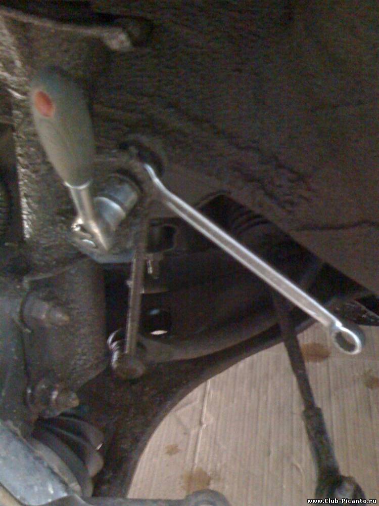

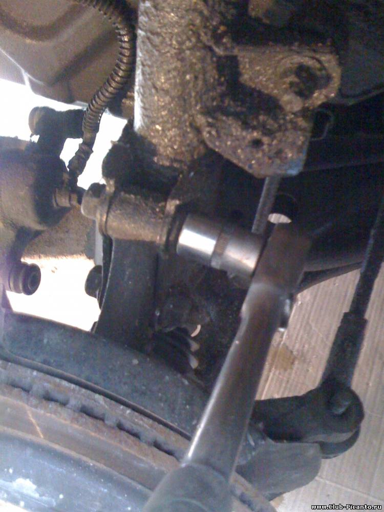

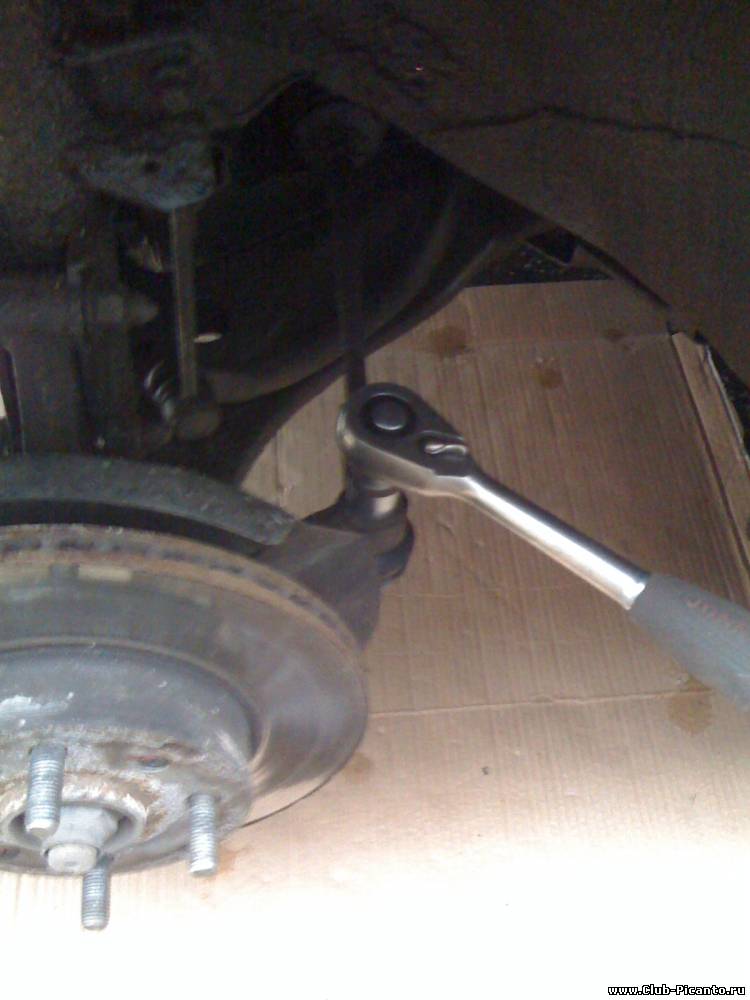

qwerty_1961 - Cvjktycr 15 | 19:14 | Четверг, 29 Ноября 2012
3. откручиваем наконечник, аккуратно выбиваем его молотком их мягких металлов (медный молоток)

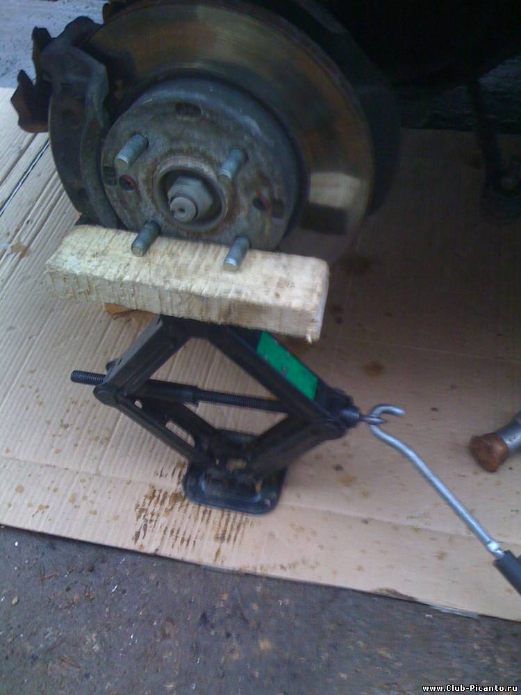

4. подставляем домкрат как на картинке и откручиваем гаечку..... с другой стороны придерживаем рожковым ключом на 12.
5 откручивает поворотный кулак от стойки
Прикрепления: 6472706.jpg (56.0 Kb) · 6625819.jpg (58.9 Kb) · 9066171.jpg (75.4 Kb) · 2782728.jpg (69.1 Kb) · 1992496.jpg (79.9 Kb)
Сообщение отредактировал qwerty_1961 - Четверг, 29 Ноября 2012, 19:15
