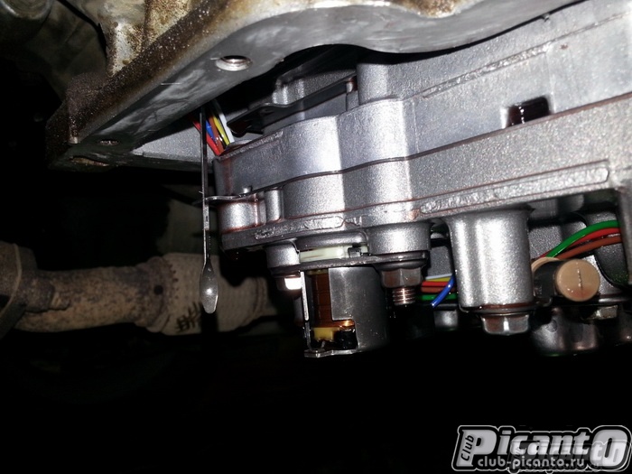

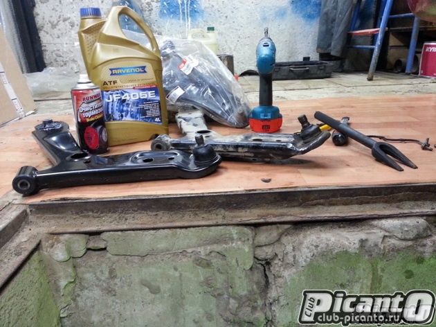

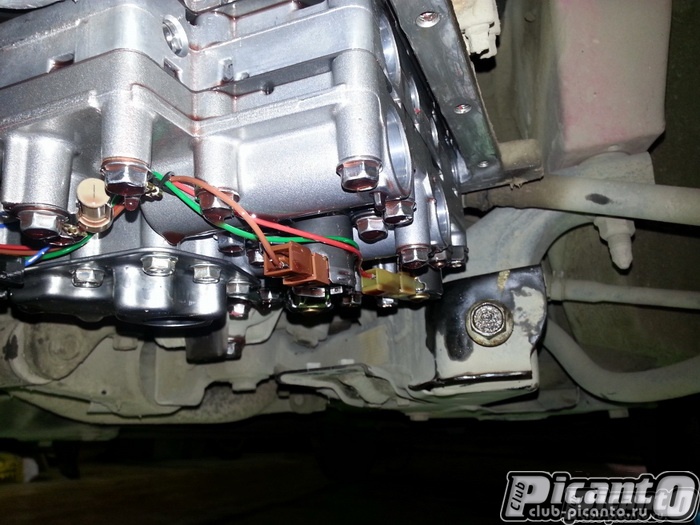

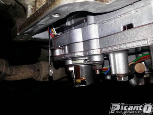

Хотели на днях поменять шаровые опоры на нашей машинке и с правой стороны всё сделали прекрасно на снятом рычаге к стати в этот момент обнаружили трещинки на заднем саленблоке, а вот когда пытались снять левый рычаг произошел казус погнулся сам рычаг и оказалось что передний болт просто так выкрутить не получиться он упирается в поддон АКПП. Ну заказали новые рычаги 4литра масла RAVENOL ATF JF405E которое залито у нас в коробочке и вилку для снятия шаровых и рулевых опор (т.к. обычный съёмник увы не подходит не во что упираться) и всё успешно поменяли. Разорились на регулировку схождения и теперь ездим наслаждаясь.

Поддомкратка самой коробки успеха не принесла. Скорее всего нужно откручивать подушки.
На третьем фото видно болт на фоне вскрытой коробки.
P.S. Фото почему-то в приложении. <_<

CQKK-22L, CQKK-22R.  Ну меняли в паре со стойками поэтому естественно стало на много лутьше. И ещё видимо правый рычаг после давнишнего пришествия был завален ( при переезде лежачего полицая передние колёса наезжели на него немного поочерёдно) сейчас эта ерунда пропала и это уже для нас большой +.

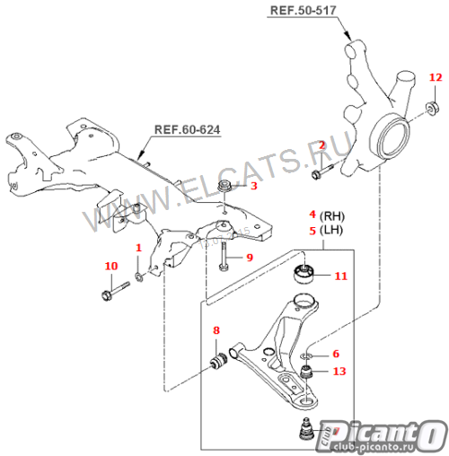

Я когда заказываю через exist, каталог elcats использую. Вот картинка оттуда (просьба оценить отличия от приведенной Olegом на первой странице (откуда она кстати?):
Меня как раз с пути истинного и сбило то, что на ней вроде что-то есть, да и к тому же слова НАКЛАДКА ПЫЛЬНИКА. В моем личном понимании, пыльник это пыльник, а накладка пыльника, это то что одевается поверх  ;)

Oleg - Йошкар-Ола 43 | 08:31 | Вторник, 14 Июля 2015
Оттуда же, с Экзиста.
А там (на Экзисте) очень много странностей: на одной странице деталь называется так, на другой - эдак.

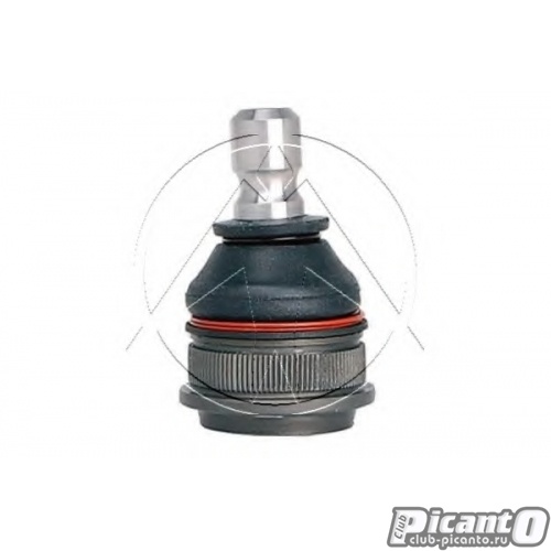

slava-zebra - Питер 45 | 21:23 | Суббота, 18 Июня 2016
Модератор
Купил заранее две шаровые не оригинал, они в сборе ничего докупать не надо.
Сразу добавил смазки под пыльник, там ее очень мало.
Оригинальный номер 5453007000
Номер производителя 81083
Производитель SIDEM
Характеристики
Сторона установки: передняя ось, двустороннее
Покатость конуса: /
Размер конуса [мм]: 16
Внешний диаметр [мм]: 40
Цена 1600 руб. за 2 шт.
Прикрепления: 9581632.jpg (65.6 Kb)
