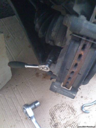

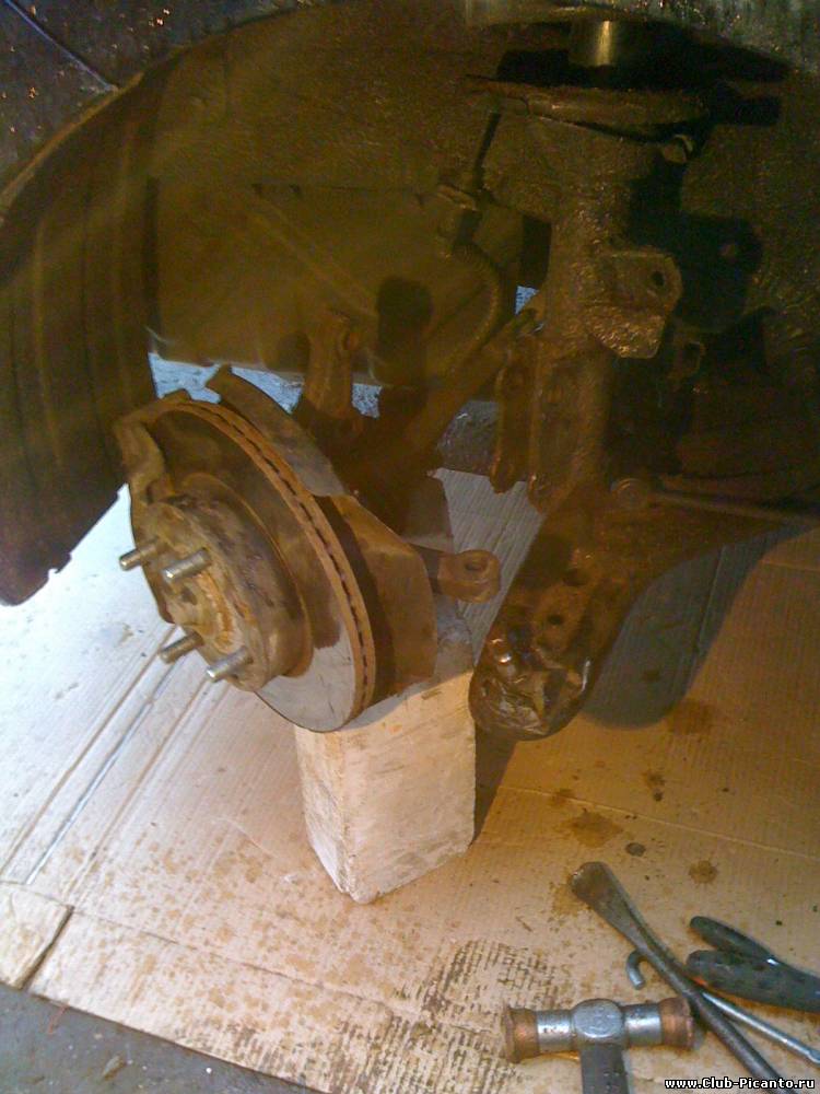

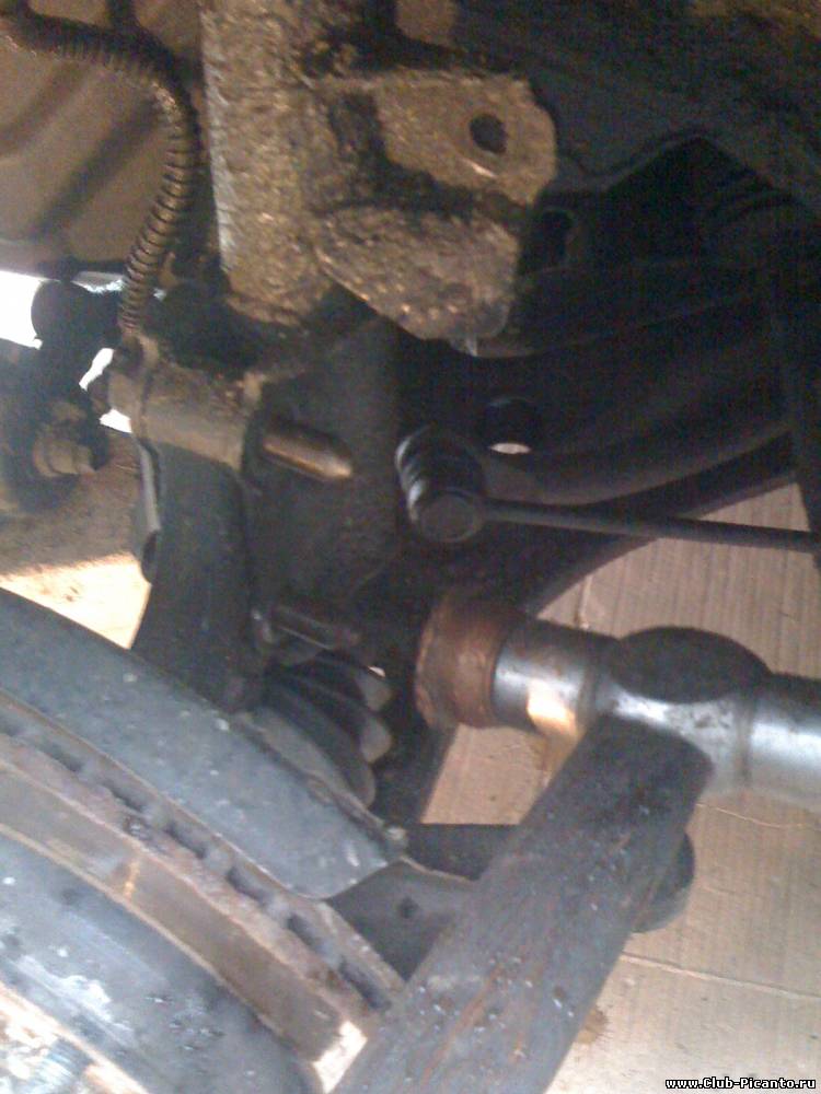

6. Если нужно будет, опять воспользуемся медным мололком

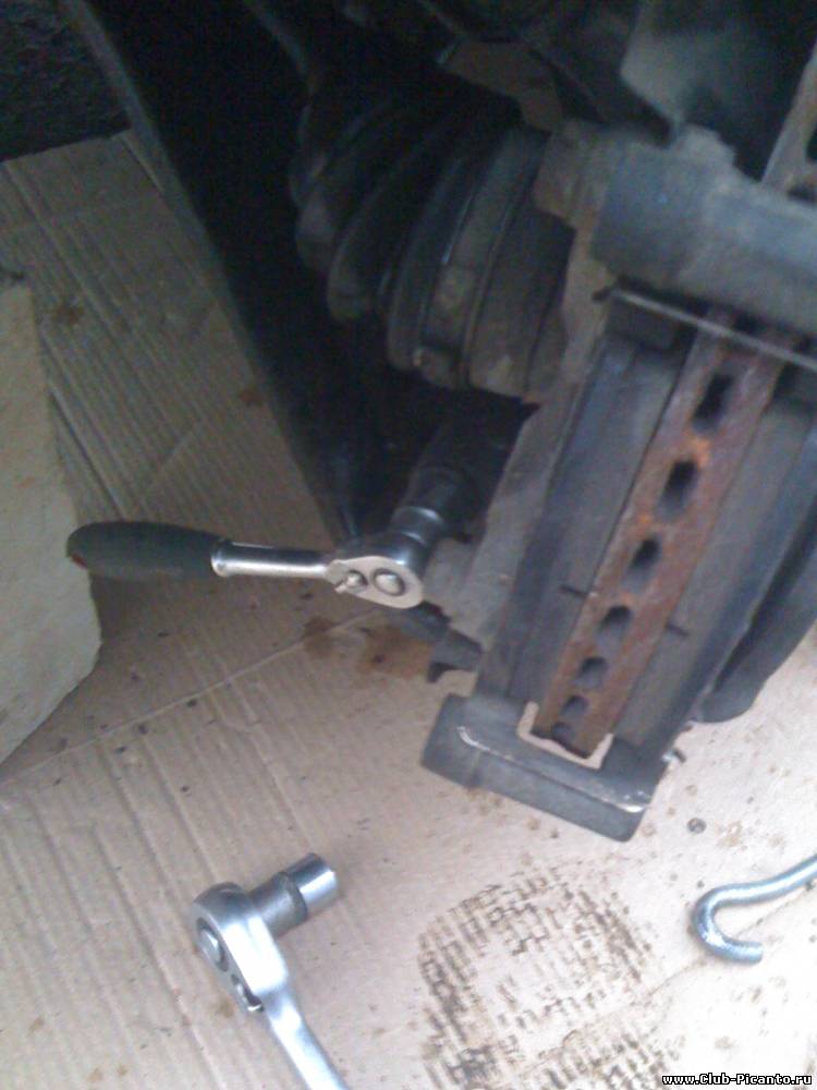

7. откручиваем шаровую опору, ВЫТАСКИВАЕМ БОЛТ.

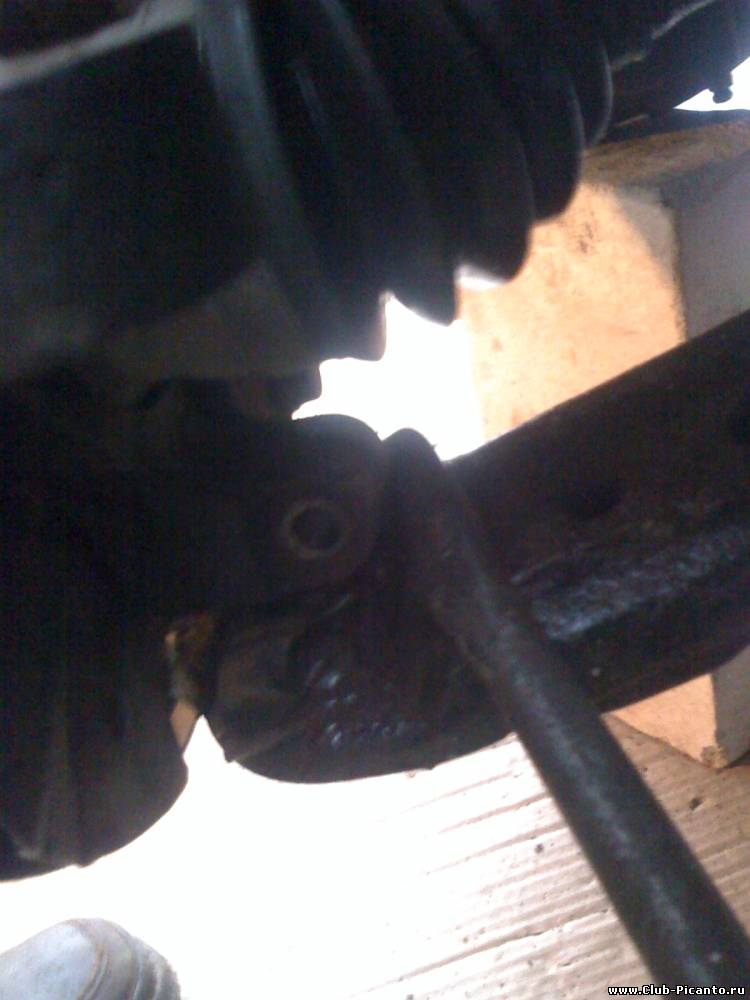

8. подцепляем монтажкой и снимаем кулак с шаровой опоры (действуйте аккуратно, чтобы не повредить пыльник)
9. отставляем в сторону кулак

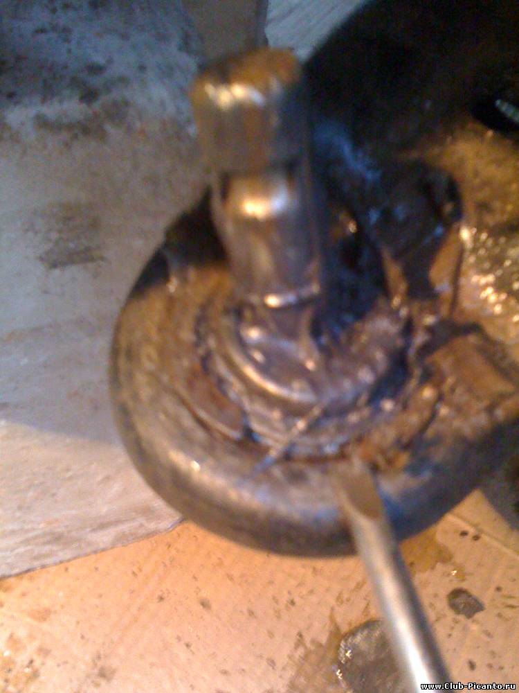

10. Снимаем стопорное кольцо опоры. при помощи 1- 2-х отверток это делается просто. (на снимке отсутствует пыльник, он пормался)
Прикрепления: 5240172.jpg (75.4 Kb) · 3047824.jpg (63.0 Kb) · 2220951.jpg (56.4 Kb) · 6715203.jpg (84.6 Kb) · 9175553.jpg (70.4 Kb)

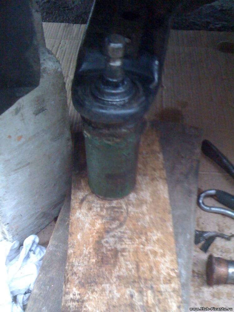

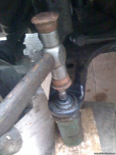

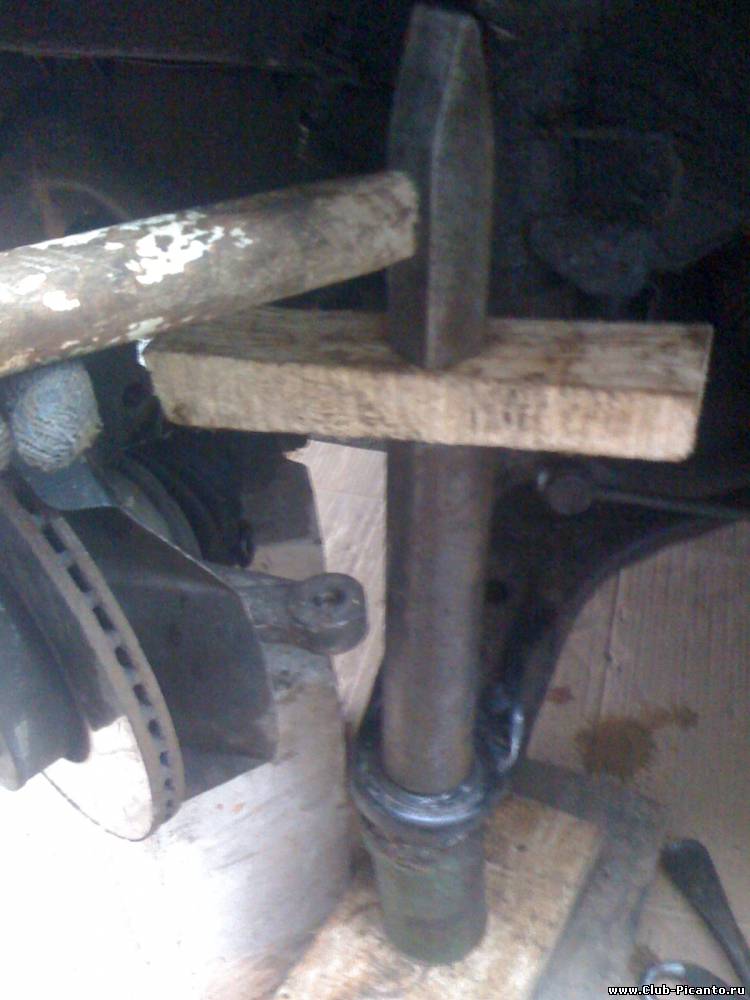

11. выпрессовываем шаровую. при помощи спец. съемника ИЛИ подручные средства что менее технологична.
на фото: обрезок трубы подставлен с низу диаметром примерно 60 мм (шаровая в него проваливается). обрезок упирается в рычаг.
12. сильными ударами выбиваем опору (возможна понадобится кувалда, Но не переусерсткуйте). на снимке не показано - можно использовать оправку с верху уперая ее в посадочное место пыльника.

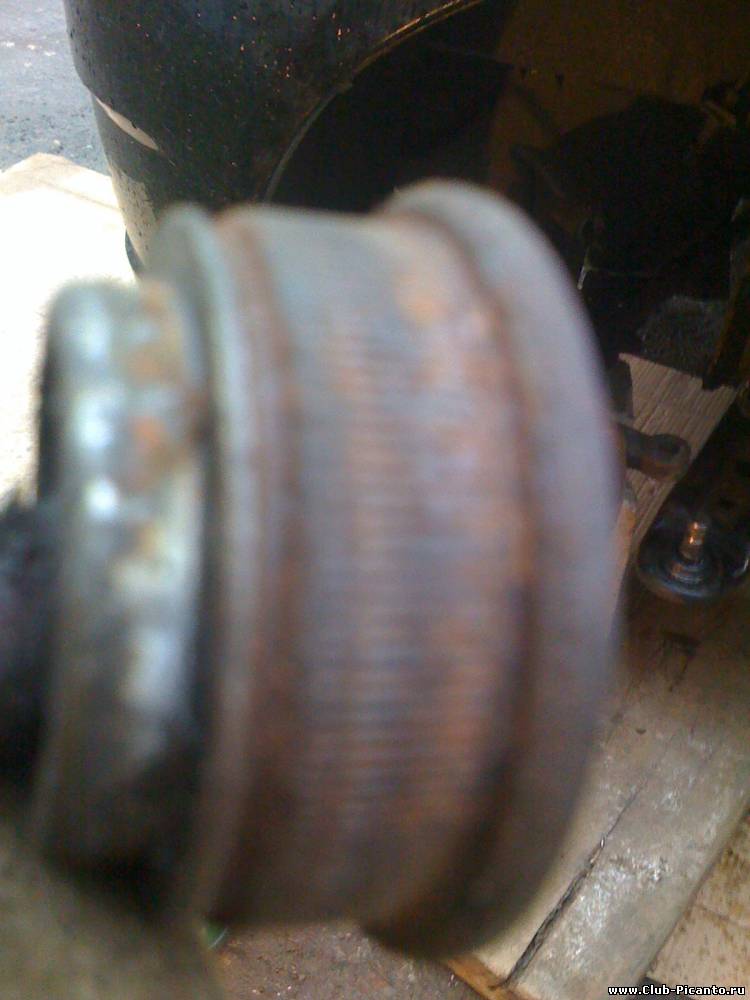

13. опора имеет мелкие шлицы на посадочной поверхности.

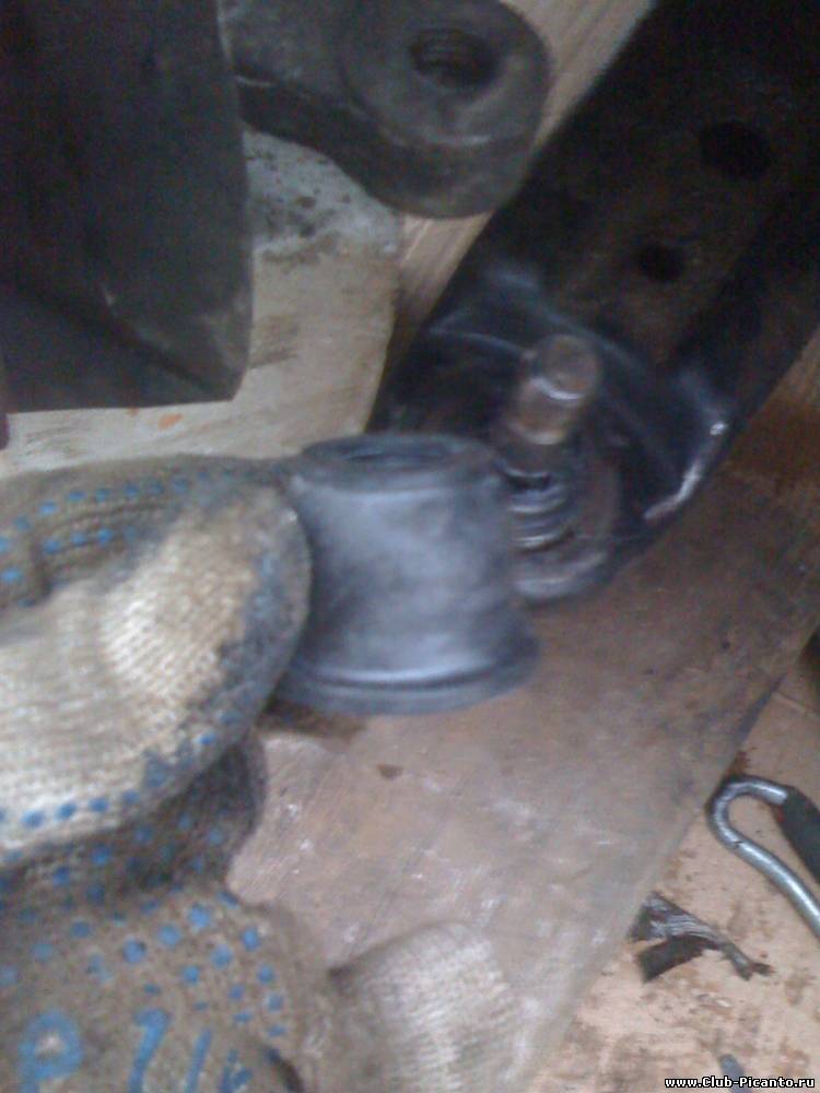

14. Мне пришлось разобрать повторно чтобы поставить пыльник которого не было в комплекте с опорой
заодно и отфотал процесс.
15. пыльник никак не хотел садиться на место. пришлось его забить.
эту процедуру следует производить с особой осторожностью, чтобы не пробить/порвать пыльник.
Сборку производим в обратном порядке.

Хороший фотоотчет и молоточек знатный-я б себе такой бы прикупил...Снимал примерно также-тоже обрезок трубы снизу подставлял-вот только сверху тоже подобрал что-то в виде трубки и одел на посадочное кольцо шаровой( иначе она стоит не прямо и усилие там надо хорошее-что-то покрупнее молоточка 003

да. про обрезок сверху я написал (позиция 12) только не фотал.
кстати, фото на позиции 15 - вот так и выбивать можно. но естественно стопорное кольцо сняв и кувалдочку взяв.
