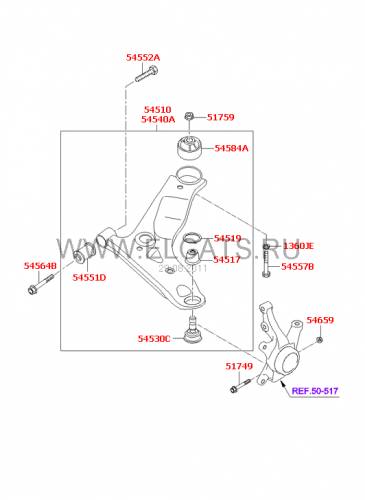

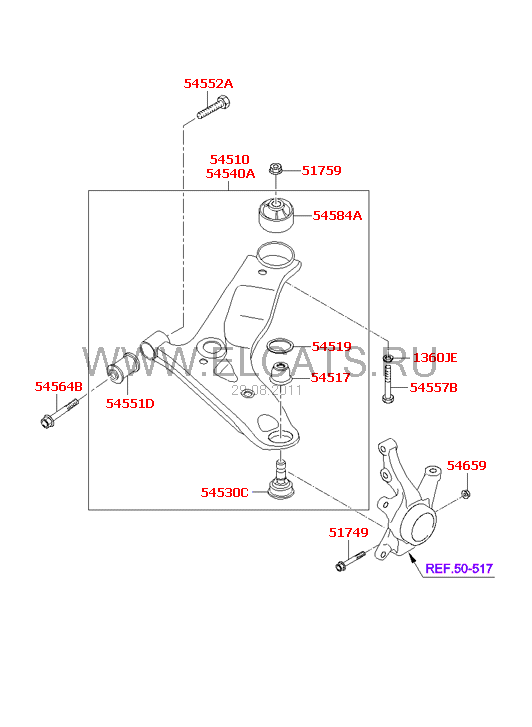

Не похоже, а так и есть. Если мне не изменяет память, то номер пыльника 5451707000, а стоимость около 60 руб. Не факт, советую убедиться,что я прав, потому что себе я менял его давно и не уверен,что в моих записях это именно тот пыльник. У меня рядом еще один номер записан 5451722000. 023
Прикрепления: 1019610.png (36.6 Kb)
