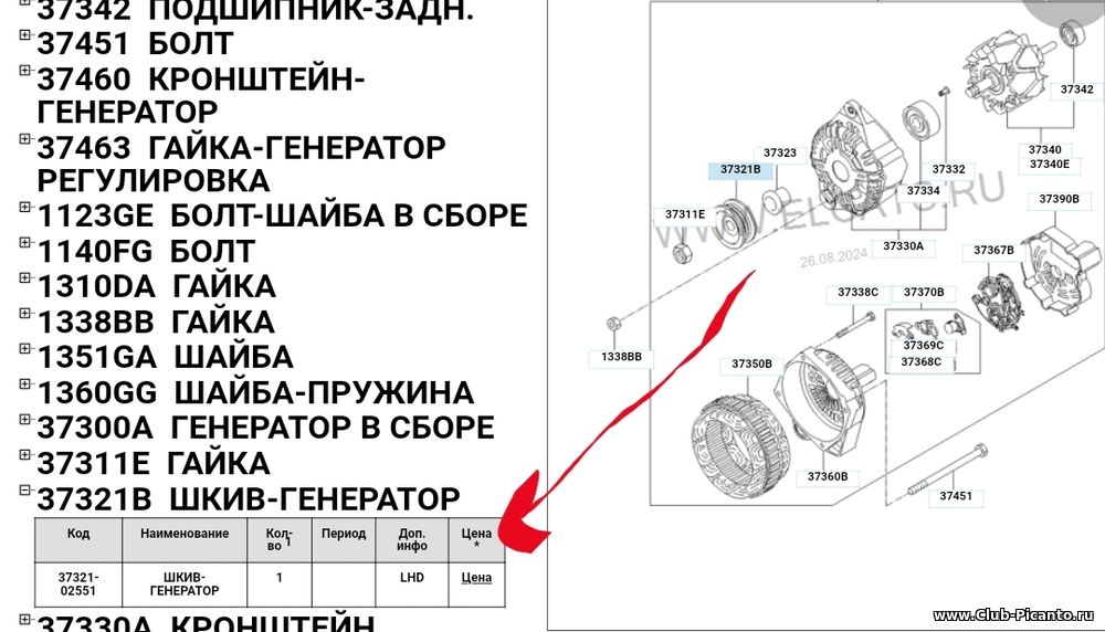

Други, извините, но нет совсем времени перечитывать тему или искать ответ на форуме. Подскажите, ведь в Пиканте же на валу гены установлен шкив. Не правильнее ли будет заменить его на обгонную муфту?

На Пиканте ТА (2011++) на валу генератора стоит обгонная муфта.
СтОит или нет ставить её на Пиканту 2009 года - понятия не имею.  037

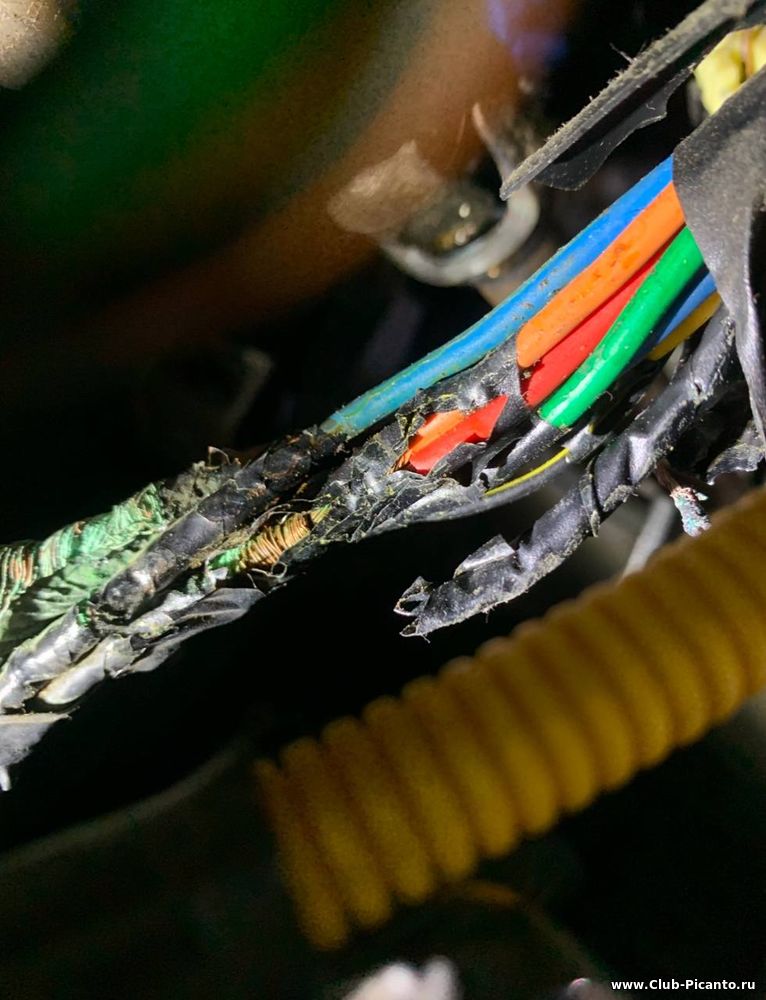

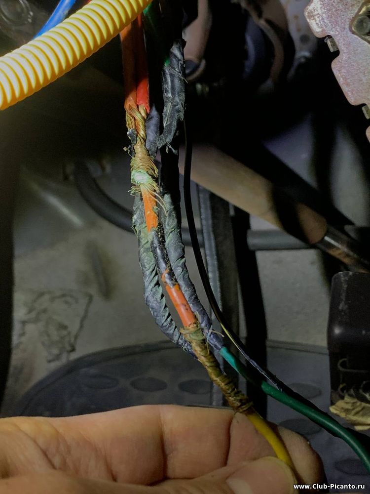

Спустя 5 лет расскажу, во что это вылилось. Ездил я так 3 года. В итоге во время поездки ночью, когда мигнул встречному авто фарами, из-под панели пошел дым. Заглушил двигатель, выключил все - дым перестал идти. Запустил двигатель - дым не идет. Включил фары - опять пошел дым. В итоге на габаритах и аварийке доехал до дома. Снял панели перед водителем. Обнаружил, что провода от замка зажигания задубевшие. Начал разматывать изоленту. Под ней обнаружились банальные скрутки. Так сделали при установке сигнализации. Эти скрутки окислились и превратились в порошок.

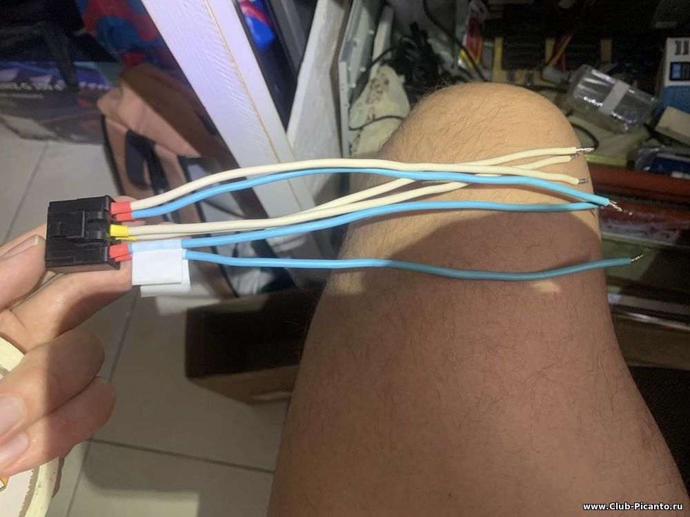

Купил провод в строительном КГ 2х2,5, он эластичный. Вынул фишку замка зажигания, записал какие провода куда. Обрезал подгоревшие провода и зачистил со стороны косы. Дома заменил все провода от фишки, вынимал каждый контакт из фишки, зачищал, припаивал новый провод, наверх термоусадка.
Потом в машине уже обжимал провода между собой. Все заработало в штатном порядке. При осмотре головного блока сигнализации, обнаружил, что в ее фишке один провод тоже задубел от перегрева. Его планирую заменить полностью на новый.
Так что никакой проблемы с генератором в данном случае нет.
