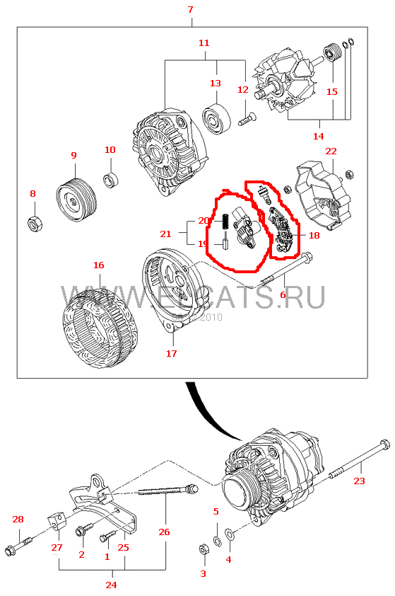

katerinka3 может вот это нада?
Регулятор напряжения генератора - 37370-02550 (слева)
Выпрямитель генератора - 37367-02550 (справа)
есть еще реле напряжения какое-то, стоит 180р у нас в экзисте, доставка 5 дней.
[p.s.]Ты бы узнала что точно полетело, а то они те наменяют что совсем не нада)

katerinka3 - Челябинск 20 | 11:12 | Четверг, 09 Декабря 2010
unicle13, За диагностику в Автоальянсе отдала 490 руб. Потом поехала в Цефей, как посоветовали в автоальянсе, там они целый день думали как сделать, в итоге разобрали мое реле, вытащили чип и вставили новый чип из другого реле (так они мне объяснили). За все это у них я отдала еще 2500 руб., т.к. чтобы его заменить нужно было много чего в машине разбирать. Плюс они сказали что лучше все-таки подыскать новый генератор, т.к. этот не известно сколько еще протянет.

unicle13 - Челябинск 22 | 13:25 | Четверг, 09 Декабря 2010
katerinka3, а что за реле то? где находится. узнать бы че они там наменяли...
