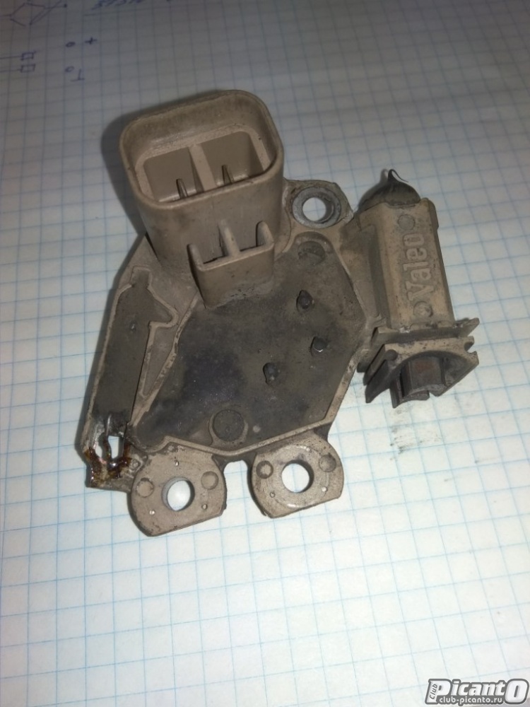

Два раза в течении 1,5 месяца подзаряжал АКБ пока совсем не приперло заняться вплотную генератором. Симптомы - при заводке авто напряжение падает на пол вольта и зарядка не идет вне зависимости от оборотов двигателя. Заказал реле регулятор 37370-02550 и надеюсь экзист не подведет и даст его сегодня, другие запчасти решил не заказывать до деффектовки генератора. А вчера после работы полез снимать генератор.
1. Отсоединил разьемы которые мешают работе сверху из моторного отсека.
2. Отвинтил и убрал фиксатор натяжителя ремня привода генератора. Ключ на 12.
Теперь снизу авто.
3. Убрал защиту картера.
4. Снял правое переднее колесо.
5. Убрал заводскую защиту моторного отсека со стороны правого колеса.
6. Теперь из ниши колеса есть свободный доступ к нижнему болту крепления генератора. Отвинтил гайку. Ключ на 12.
7. И теперь вынув шпильку можно освободить генератор и вытащить наверх.
Это в идеале. Когда я дошел до шпильки было какое то смутное предчувствие что все хорошо не бывает. А у меня эта шпилька так закисла что никакими усилиями и извратами даже не пошевельнулась.
После 2 часов возни решил разбирать генератор не снимая.
Открутил крышку.
И открутил реле регулятор.
Все ясно - за 95000 км щетки все стерлись и в одном месте окислилась и отвалилась одна ножка помехоподавительного конденсатора. Фото выложу позже.
Kia Picanto Comfort 2006г АКПП 1,0л
спутник - Нижний Новгород 118 | 17:04 | Четверг, 15 Августа 2019
Вот реле регулятор прошедший 95000 км. Экзист не подвел и я уже получил новый реле регулятор. Осталось только поставить на генератор не извлекая его из автомобиля. Кстати у генератора подшипники целы, износа токосьемных щеток практически нет. Жалко что ремни под замену придут только в понедельник.

Каждый выбирает сам а мне ремонт генератора обошелся 912 руб (цена нового не оригинального реле регулятора).
И пусть провозился весь вечер но все сделал сам и так как надо, заодно пощупал подвеску, смазал что попалось на глаза, да и гайки у старенькой иномарки отворачиваются с пол пинка не то что у бывшей девятки (конечно если не вспоминать про закисшую шпильку).

Oleg - Йошкар-Ола 119 | 19:55 | Четверг, 15 Августа 2019
Цитата спутник ()
Новый не оригинал    5500-8000.................
Диодный мост?... Реле-регулятор?...
Что-то не сходится.....
спутник - Нижний Новгород 120 | 08:14 | Пятница, 16 Августа 2019
Новый не оригинал    5500-8000 руб (мы ведем разговор про генератор для Kia Picanto)
. А диодный мост не потребовал замены. Про реле регулятор мальца ошибся на 4 рубля.
Предмет расчета Цена за ед., ₽ Кол-во Сумма, ₽ 1. Регулятор напряжения g; atos Товар. Полный расчет. 916.00 1 916.00 ИТОГО 916.00   Аванс  916.00 В кредит  0.00 Обмен  0.00 ИТОГО без НДС  916.00
