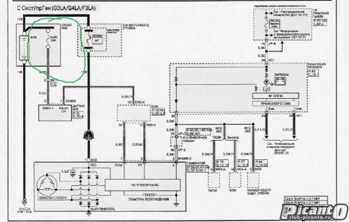

Fedorov - Н.Москва 98 | 11:49 | Пятница, 16 Мая 2014
Цитата hmuriy ()
Подскажите куда копать!
Если даже новый генератор глючит - значит неисправность в потрохах авто. Например обрыв проводов/плохой контакт между клеммой генератора "сом" и предохранителем №29 10А IG1 в блоке предохр. в салоне. Вынимаешь его и проверяешь эту цепь.
Контакт L на генераторе по идее только информационный - либо там низкий уровень напряжения и лампа на приборке горит с "+" акб на землю скозь регулятор генератора (двигатель не заведён). Либо на клемме L высокий уровень напряжения и лампочка на приборке не горит (двигатель заведён)
Пробег у машины какой?
У меня есть схемы на авто с 2011г.
У тебя в плюсовую клемму на аккумуляторе вмонтирован маленький предохранитель или нет? (скорее всего нет)
без EMS Кстати, кто знает, что такое EMS?
Прикрепления: 2289126.jpg (84.0 Kb) · 9802508.jpg (79.4 Kb)
Сообщение отредактировал Fedorov - Пятница, 16 Мая 2014, 12:04

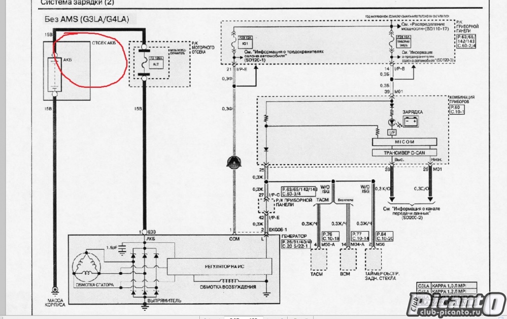

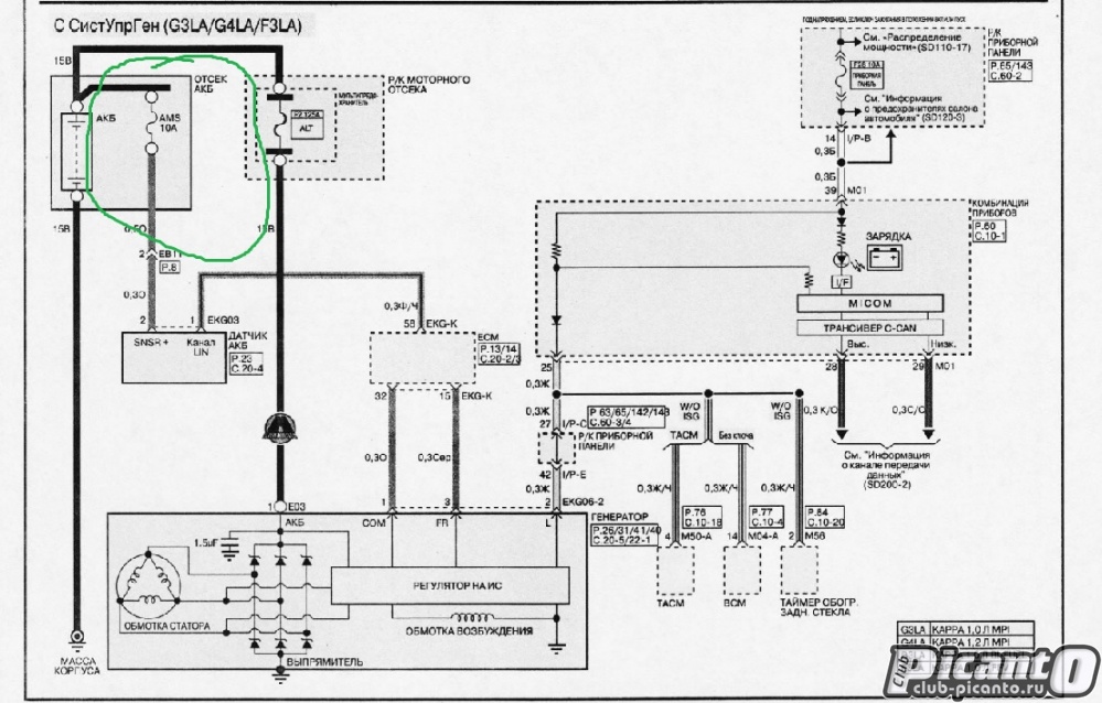

Fedorov - Н.Москва 101 | 23:56 | Пятница, 16 Мая 2014
Цитата hmuriy ()
надо проверить, если он соответствует твоей схеме
не соответствует, вот твоя схема
Сдёргивай с генератора клемму "1"  и звони этот провод до соединительной коробки. Провод идёт через две соединительные колодки: ЕЕ11 №1, ЕМ31 №13. № предохранителя и его назначение не обозначено. Ищи обрыв или плохой контакт, контакты в замке зажигания тоже участвуют.

hmuriy - Vologda 102 | 11:14 | Пятница, 23 Мая 2014
Fedorov, Ок, спасибо, прозвоню!
Добавлено (23 Мая 2014, 11:14)
Проверил - проводка звонится, на штекерах и на замке, тока возбуждения нет - аномалия какая-то :(
Езжу пока так, завожу машину, бросаю провод напрямую на + АКБ - возбуждение появляется, зарядка идет (жёлтая линия на схеме), вечером ставлю, провод сдергиваю.
А что за сопротивление красным я обвел, где оно стоит не могу понять!
Чет картинку не могу вставить,
Сообщение отредактировал hmuriy - Пятница, 23 Мая 2014, 14:38
Fedorov - Н.Москва 103 | 12:52 | Пятница, 23 Мая 2014
Пока грузи её на любой ресурс, и пользуйся "вставить ссылку" правее "вставить картинку".
Сколько Ом? Должен быть почти коротыш. Звоним от "+" аккумулятора до провода, который снят с клеммы "1" генератора, зажигание включено.
Попробуй этот провод отключить от генератора, и включив зажигание запитать с него лампочку, или другой потребитель ватт на 50-100. Замерь, какое в этот момент напряжение на аккумуляторе и потребителе. Должно быть одинаковым.
Это сопротивление внутри генератора или в регуляторе напряжения, на чём там клеммы "1" и "2"? С клеммы "2" можно вообще снять провод, и с твоим жёлтым должна продолжаться зарядка.
Сообщение отредактировал Fedorov - Пятница, 23 Мая 2014, 16:19
