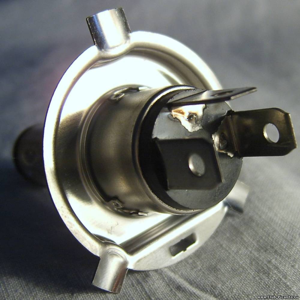

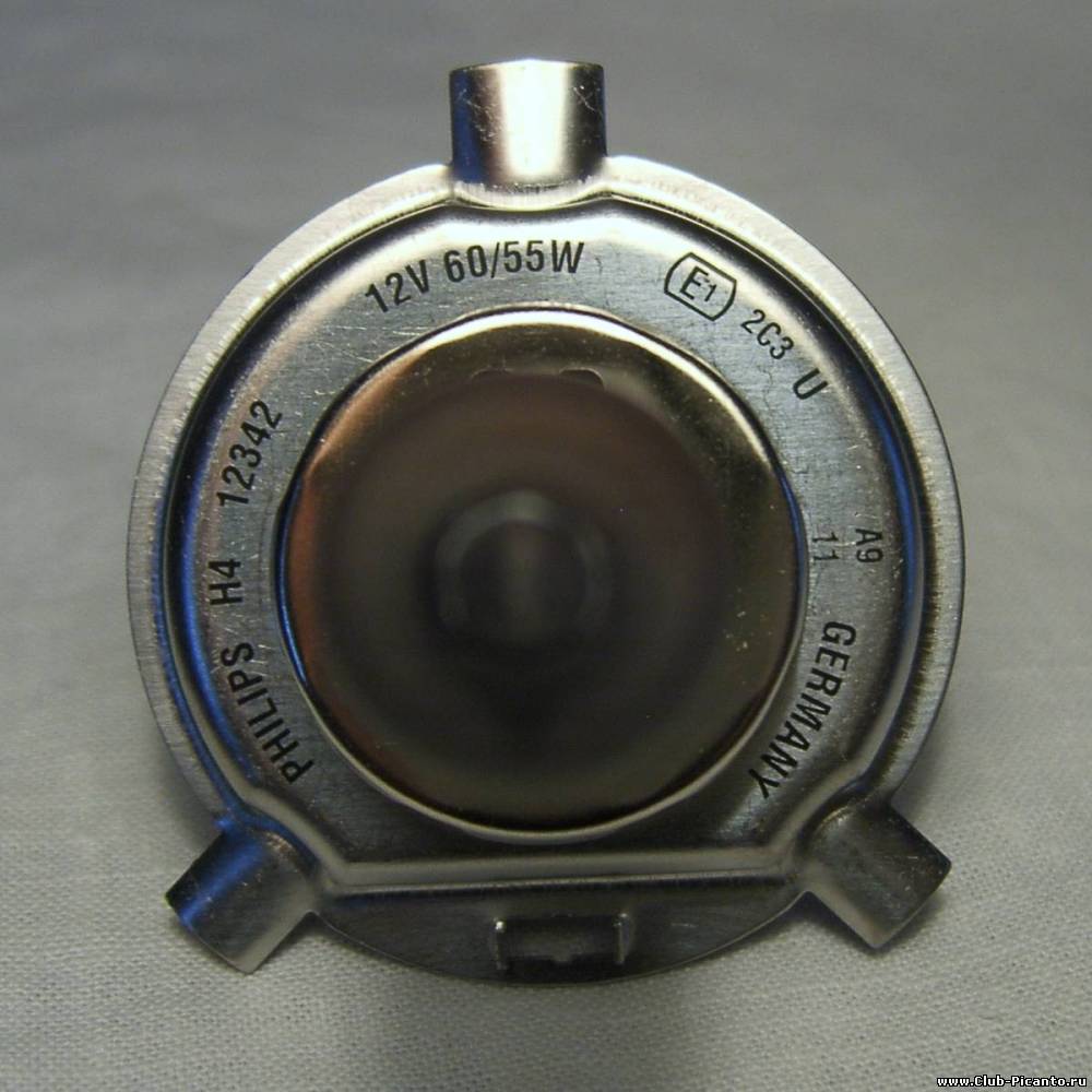

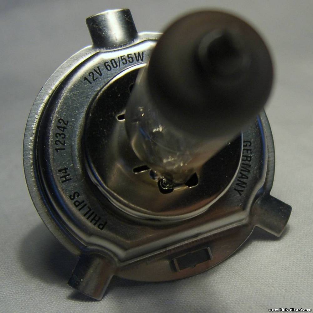

Вот "родная" штатная лампа ближнего/дальнего света, вынутая сегодня из машины 2009 года выпуска:
Прикрепления: 2354830.jpg (81.2 Kb) · 6854714.jpg (88.3 Kb) · 6809957.jpg (85.8 Kb)

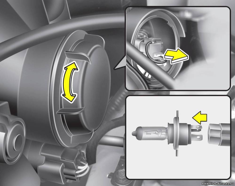

Замена лампы в левой фаре заняла около 20 мин. Для доступа к крышке пришлось отсоединить разъем фары. Крышка снимается поворотом против часовой стрелки примерно на 5...10 градусов. Разъем лампы отключается просто стягиванием его с клемм лампы. Проволочная защелка входит в неглубокий паз, её видно. Хотя в руководстве на картинке она не показана:
К лампочке мужская рука пролезает. Снятие заняло минут пять. Поставить оказалось сложнее - на пути лампы оказываются и разъем, и защелка. Провода пришлось отогнуть и разъем зацепить за угол аккумулятора, защелку в поднятом состоянии зафиксировал верёвочкой, которую держал сын. Только тогда удалось просунуть лампу.

M_Swan, а через посредство снятия фары не пробовал? Проще ведь. 009
M_Swan - Москва 94 | 20:43 | Среда, 14 Ноября 2012
На рестайле по инструкции полагается менять лампу именно так, как я делал, только про защёлку в инструкции написано не совсем точно... С правой должно быть ещё легче - там доступ практически свободный.
Oleg - Йошкар-Ола 95 | 21:31 | Среда, 14 Ноября 2012
На дорестайле тоже. Только вот нужны детские ручки и мужицкая сноровка. Зато сдернув фару замена лампочек происходит легко и ненавязчиво.
