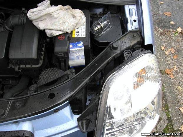

Перегорела лампа бижнего/дальнего света слева. Как всегда, происходит всё не вовремя, на этой неделе работаю во вторую смену, домой ехать по тёмному, поэтому сделать всё надо было быстро... Гаража у меня нет, погода, мягко говоря, не очень, моросит дожик, +7° C. Теоретически уже был готов, весь форум давно прочитан, пугало только
Quote (RayBen)
Скажу сразу — руками вытащить фару оттуда в первый раз не реально — не пытайтесь.
Ну, поехали... Открутил два болта, вытянул чуть-чуть фару вперёд. Теперь одной рукой берусь за верхнюю часть, пальцы второй руки пропихиваю в щель между бампером и фарой... Тянем-потянем, вытянули репку! Вытянулась фара довольно легко, может просто я такой крепкий 001 . Главное покачивать и тянуть строго вперёд. Теперь меняем лампочку и ставим фару назад. На всё ушло меньше десяти минут!
Ещё раз спасибо всем, кто пишет мануалы, без вас было бы туго! Я обожаю www.Club-Picanto.ru
