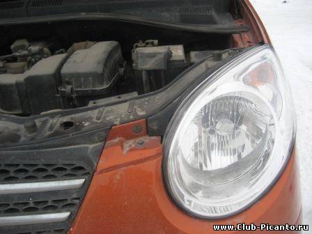

хочу внести свою лепту в тему замены лампочек. я до этого тут начиталась и насмотрелась и к машине пошла с опасением что фару не выдернем, но! у меня машинка 2009 года с фарой-капелькой 005
там НЕ надо ничего выдергивать!

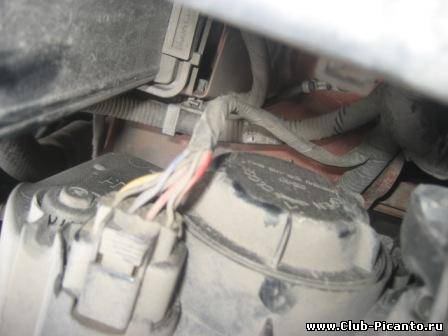

за фарой есть крышка - которую нужно открутить - там есть стрелка куда крутить:
а дальше - всё просто! весь процесс снимать не стала - так как там всё достаточно мелко, но зато он подробно описан в книжке, которая прилагается к машине!!! 114
по опыту - рука там влазит 009
у нас возникла только одна проблема - с проволокой которая держит лампочку - долго возились - не могли придумать куда и как её загнуть чтобы она не мешала лампочку втыкать 014
но справились )))
