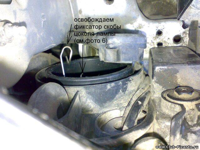

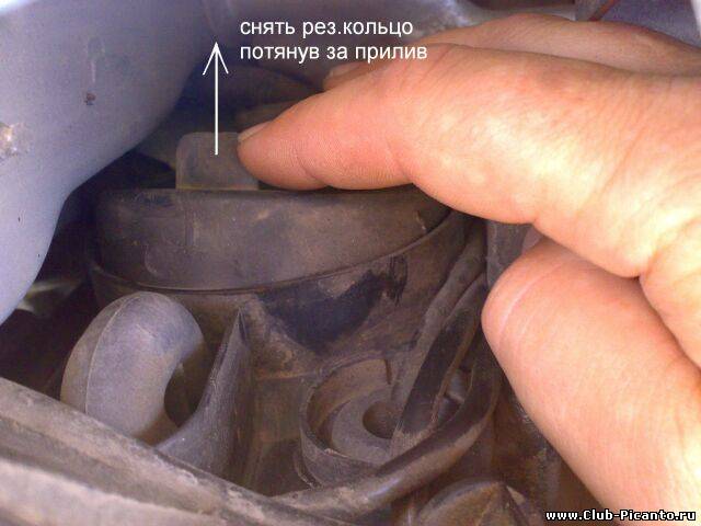

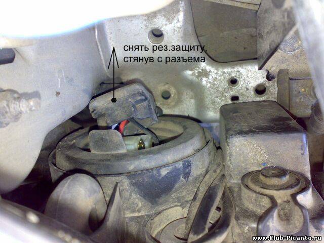

pooh-17 - Сергиев Посад 7 | 14:11 | Четверг, 20 Августа 2009
Galchonok, вот тока сегодня увидел этот мануал, почему его в "гаечный ключ" не поставили?!

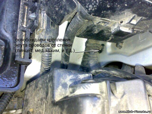

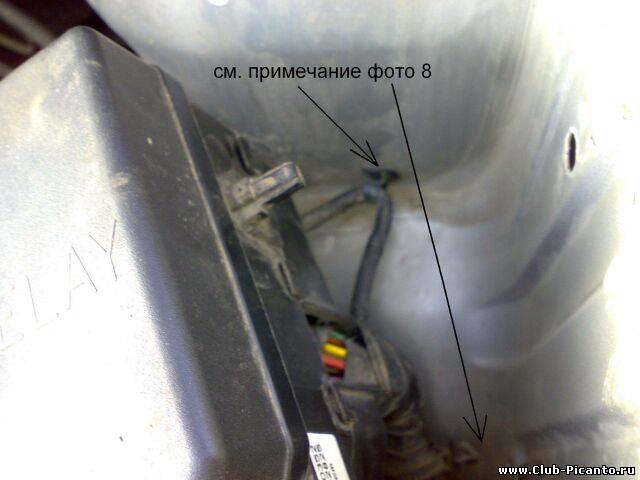

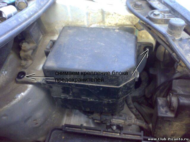

И по незнению сего я делал так (еслиб знал про выше указанный способ, и не гемороился даж).
Прикрепления: 1135362.jpg (53.7 Kb) · 4740376.jpg (52.8 Kb) · 0579618.jpg (38.5 Kb) · 1516597.jpg (46.1 Kb) · 1735925.jpg (58.3 Kb)

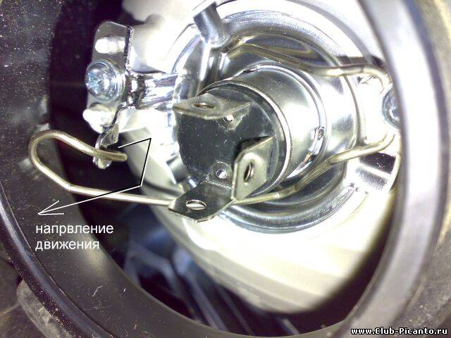

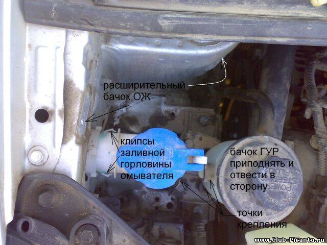

pooh-17 - Сергиев Посад 8 | 14:14 | Четверг, 20 Августа 2009

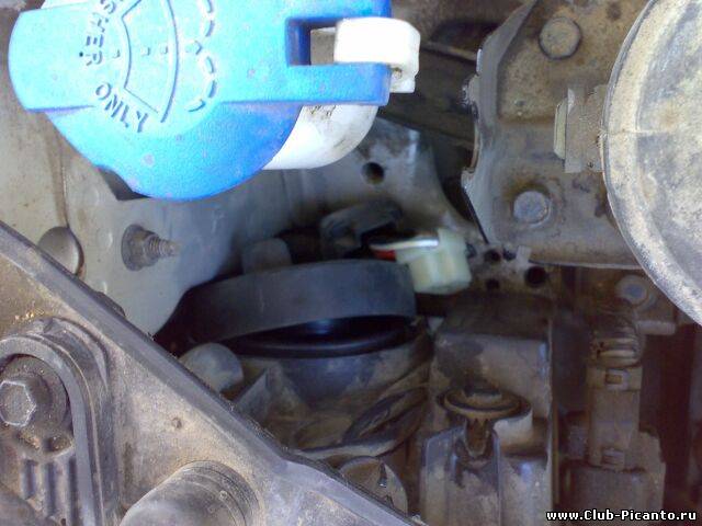

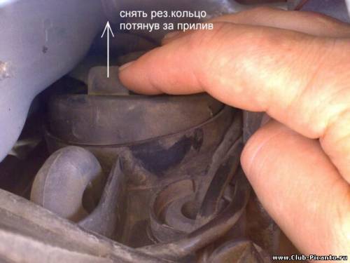

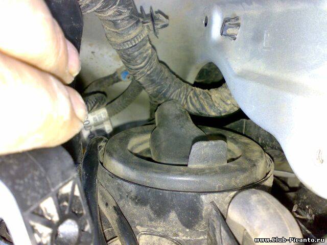

продолжение...
Прикрепления: 5206292.jpg (56.1 Kb) · 0013734.jpg (42.0 Kb) · 0832471.jpg (65.7 Kb) · 8565803.jpg (31.9 Kb) · 1199287.jpg (50.1 Kb)
