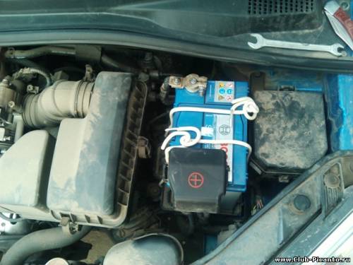

Пришлось и мне менять аккумулятор. Т.к. родному аккумулятору перестал доверять. 20 минут послушал музыку с включенным ближним светом и аккум разрядился - даж сигналка открывать/закрывать двери отказалась. Поиски по магазинам Самары показали, что найти аккум с нижний пластмассовый прилив такого формата - не реально. Про Atlas-ы и Banner-ы вообще никто не слышал и не возит. В наличии во всех магазинах города только: Medalist 42B19L ~3200руб Bosch Silver S4 018 ~2900 руб Varta Blue A14 ~2300руб
Взял Bosch в Актисе. Сделали 10% скидку за клуб. Аккумулятор примотал толстым алюминиевым проводом. Мой вариант крепления:

Quote (roden) Сделали 10% скидку за клуб. Каким образом? Научи!
