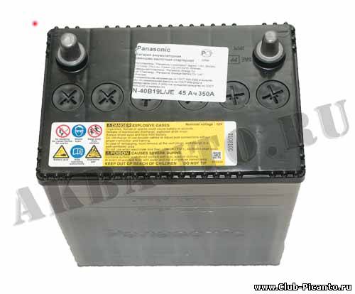

поставил аккумулятор панасоник 45 а/ч 350а (184*123*225) размер один в один с родным без планки внизу . понравилось что есть отверстия для проверки электролита
Прикрепления: 6569954.jpg (46.8 Kb)

gvozd007, а как ты его без нижнего буртика крепил? Баночные крышки это хорошо.
Странный какой-то у тебя этот панасоник. Какие у него оригинальные обозначения на корпусе есть?
В JIS корпусе типоразмера B19 (длина ~19см) я встречал максимум Варту 40а/ч. У настоящего панаса в этом корпусе только 35Ah EN330A.
И наклейку уже наши приклеили, называется "не верь глазам своим".

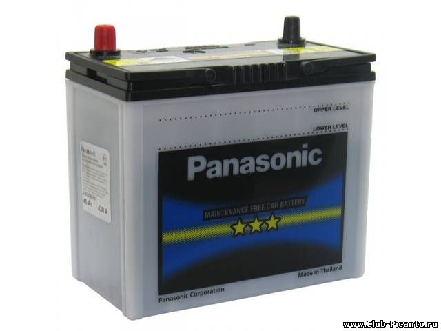

45Ah это уже корпус B24 (длина ~24см), вот фото настоящего 45Ah EN430A Panasonic N-55B24L-FS, B19 выглядит так же, только корпус короче.
Для наших зим интереснее такой установить, только нужно поддон менять (на Хондах такой размер) и верхнее крепление делать.
Прикрепления: 8495488.jpeg (35.9 Kb)

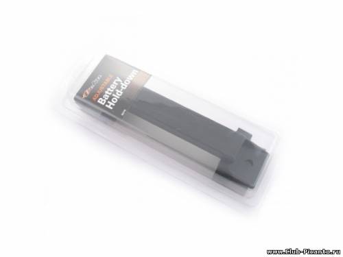

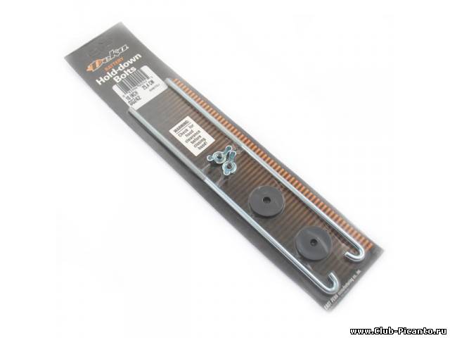

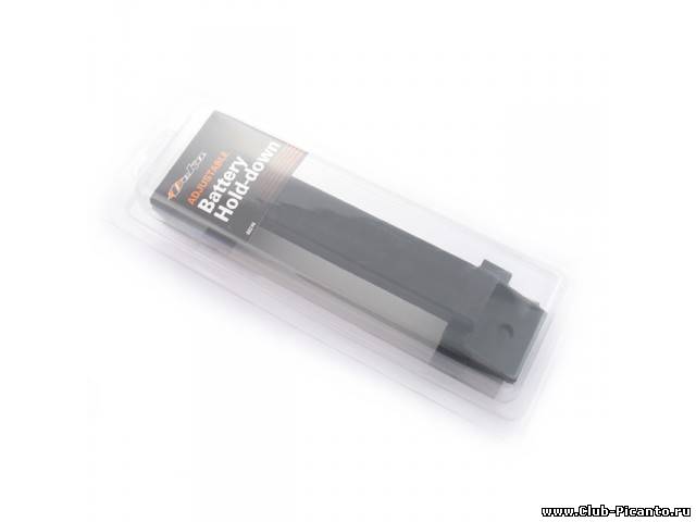

Вот готовые аксессуары для верхнего крепления АКБ, производитель DEKA USA. У этой компании пожалуй самые мощные батареи, есть и в корпусе B24 но только клеммы толстые, под которые при желании можно и разъемы на проводах заменить. Вот только где готовый поддон взять, в матизах 0,8 В24 без проблем ставится и крепление верхнее.
Прикрепления: 1745330.jpeg (28.4 Kb) · 7074819.jpeg (17.5 Kb)
Сообщение отредактировал Dali - Воскресенье, 17 Апреля 2011, 00:31

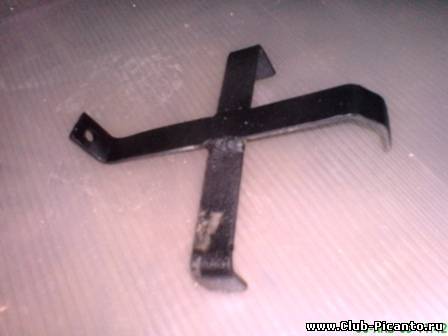

закрепил временно ремнем от запаски , заказал вот такую же
аккум не такой уж и странный. вид у него один и тот же во всех магазинах . покупал в достойном магазине , год гарантия и производство япония . а вот выбор с буртиком у меня был не велик одна какая то захудалая 30ка . а верхнее крепление мне предлагали в магазине вот только под него поддон надо снимать и делать в нем дырочки , крюкам там не за что цепляться , так что думаю стальная пластина лучший вариант
Добавлено (17 Апрель 2011, 11:08)
И наклейку уже наши приклеили, называется "не верь глазам своим". - во всех каталогах есть этот акум , и он настоящий 001
Прикрепления: 7243143.jpg (13.0 Kb)
