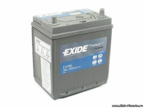

Ещё один аккумулятор на замену штатному, устанавливается без каких либо переделок. Exide Premium EA386 (38 А/ч R+) Основные характеристики Номинальная емкость, А/h 38 Ток холодной прокрутки, EN 300 Полярность Обратная (0) Размеры (ДхШхВ), мм 187x127x200(220) Срок гарантии 24 месяца Производитель EXIDE TECHNOLOGIES S.A., Испания
