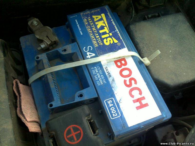

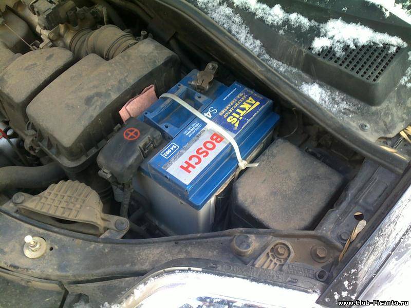

virussam - Самара 433 | 19:30 | Понедельник, 22 Февраля 2010
Повторю пост, в старый не могу вставить уже фотки
Я летом ставил вроде такой вот аккумулятор Bosсh S4 Silver 52Ah 470A
http://www.winauto.in.ua/Akkumul....06.html
На штатное место влазит впритык, немного раздвигать для него место надо, то есть помощник при установке нужен, зато можно ни чем не крепить, я хомутом пластиковым самофиксирующем затянул на всякий.
Полярность обратная , только вот клеммы толстые, нужно клеммы на проводах менять или обтачивать на аккумуляторе. Я решил обточить на аккумуляторе, так как продаваемые клемы на авторынках и в магазинах мне не понравились. Обтачивать вручную (напильником, наждачной бумагой и острым ножом) клеммы на АКБ это очень, очень, очень геморройное занятие, но зато остались родные клеммы на проводах с пластмассовой закрывашкой плюсового провода.
Теперь в морозы бодро крутит стартером, а после замены свечей на иридиевые denso iridium tough ik16 еще и заводится с дистанционного запуска при -28, холоднее после установки новых свечей пока не было, со старыми при -28, -30 заводилась только вручную с попытки 5 - 6, каждая попытка по 20-30 секунд бодрого кручения стартером.
Прикрепления: 1938198.jpg (88.4 Kb) · 9153643.jpg (67.9 Kb)
Amur - МО 434 | 11:39 | Вторник, 23 Февраля 2010
А пыли вокруг..... 025
Todin - 435 | 12:44 | Понедельник, 01 Марта 2010
Ну у меня вопрос назрел.
Поскольку найти дешевый Тюменкий мне не удалось, то буду брать такой же маленький как и стоит только без днищевой планки.
Я вот думаю жигулевской резинки для крепления запаски хватит для закрепления акк. Прыгать на кочках не будет?
Или можно как на предыдущей картинке длинным хомутом.
