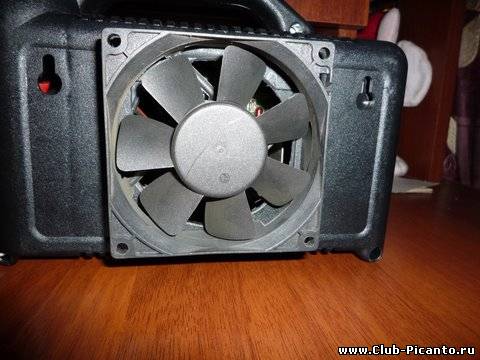

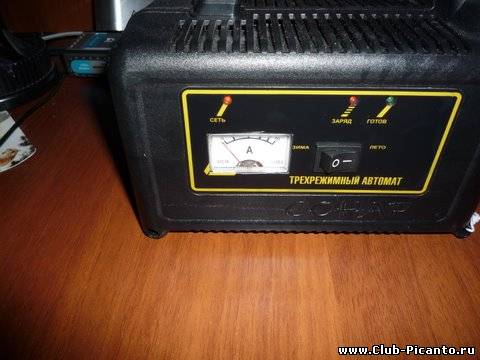

Кулон был у меня в ремонте, так себе штучка, я бы не купил. Второй с фонариком -ничего, можно прикупить. я использую "Сонар"-трёхрежимный , переделанный. Дали на запчасти, починил и модернизировал. Грелся транзистор на радиаторе и из-за этого вылетал. Приделал вентилятор от компа и проблема исчезла. Не было амперметра для контроля зарядки, хотя место под него было очерчено. Нашел подходящий, вставил и закрепил. Теперь вижу ток заряда.А вообще у меня зарядка самодельная. Теперь использую её для зарядки маленьких аккумуляторов на 12 Вольт. Попробую выложить фото.
Amur - МО 445 | 19:19 | Воскресенье, 14 Марта 2010
это модернизированная зарядка СОНАР
Прикрепления: 0643919.jpg (44.0 Kb)
Amur - МО 446 | 19:20 | Воскресенье, 14 Марта 2010
и вид сзади
Прикрепления: 5445968.jpg (51.0 Kb)

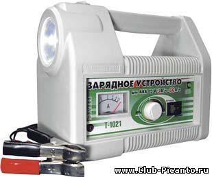

M_Swan - Москва 447 | 01:52 | Понедельник, 15 Марта 2010
Quote (Александр)
с фонариком - ничего, можно прикупить
Это вот такой:
АВТОЭЛЕКТРИКА Т-1021
Сайт производителя http://www.avtoelektrika.ru/t1021.php
Прикрепления: 9088129.jpg (48.6 Kb)
