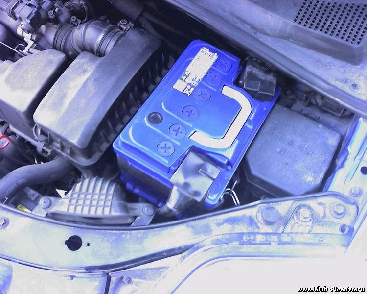

Leon, 55-ый что-то около 24 см длиной,если я не ошибаюсь, а высотой,19 (то-ли с клеммами,то-ли без них,приду домой-гляну в интернете) Чтобы встал к нам - желательно не выше 17. 5 см (такой точно входит), но наших я таких не видел.
Наш встанет не более 19-20 см длиной, или придется менять площадку. но и тогда я не уверен,что капот закроется.Надо мерить.

Ладно - интересно стало сходил поглядел 003
Итак :
Штатный / Вазовский
Высота - 23 мм( по клеммам ) / 19
Ширина - 13 / 17
Длинна - 20 / 23
Причем бортик есть. А по месту с запасом входит. Кто-нибудь дизельную Пиканту видел ? Там акк и стартер мощнее.
Останий - Новокузнецк 403 | 17:40 | Среда, 27 Января 2010
Leon, Скорее всего не встанет.
У этого общая высота 17.5 см. клеммы утоплены, но его край чуть выше передней рамки и капот закрывается почти без запаса, под него вырезан коврик 18мм толшиной. Это я аккумулятор друга мерил TAB 6СТ-55

55-е и 60-е аккумуляторы есть разные по размерам. По высоте наш (у меня) 22см - не низенький! Повыше многих будет. Таким образом, влезет практически любой.
Ну а о длине-ширине уже много писалось. Надо подбирать поменьше, снимать родную площадку и крепить самоделом.
Останий - Новокузнецк 405 | 19:43 | Среда, 27 Января 2010
Oleg, Аккумулятор имеет не только высоту. но и длину.Родной высокий,но короткий и стоит далеко от переднего, наиболее низкого края капота. Посмотри фото внимательно и все станет ясно 038 , этот стоит без родной площадки, на самодельной (ее толшина указана там-же.где и фото), можно сделать площадку металлическую толшиной например в 1мм, этим самым выиграть немного в высоте, 023 но вот будет ли этого достаточно?
