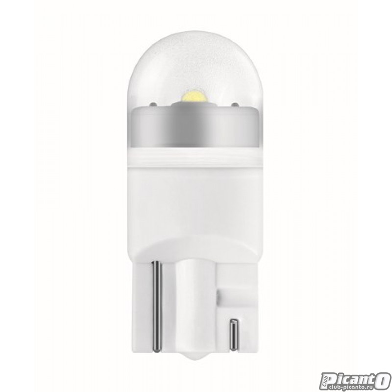

Сегодня поставил в фары светодиодные лампочки Osram W5W 4000K (2850WW-02B)
Светят ярким белым светом, днем можно только на них и ездить.
Цена 1210 руб. за 2 шт.
Полярности нет, можно втыкать как угодно.
