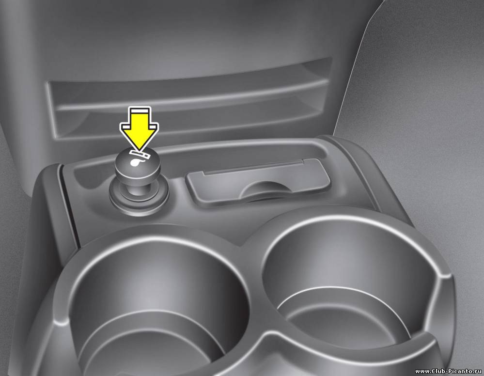

Смотрим в инструкцию:
Прикуриватель (при наличии)
Для работы прикуривателя ключ в замке зажигания должен находиться в положении ACC или ON.
Для его использования необходимо нажать на него так, чтобы он до упора вошел в свое гнездо. После нагрева его элемента прикуриватель выскочит из гнезда в положение «готовности».
Если прикуриватель необходимо заменить, следует использовать только оригинальные запасные части компании KIA или одобренные аналоги.
ОСТОРОЖНО
• Не удерживайте прикуриватель в нажатом положении после того, как он нагреется, поскольку это может привести к его перегреву.
• Если прикуриватель не выйдет из гнезда в течение 30 секунд, извлеките его вручную во избежание перегрева.
ВНИМАНИЕ
Вставлять в гнездо прикуривателя можно только оригинальный прикуриватель производства компании KIA.
Использование гнезда для подключения вспомогательных устройств (например, электробритвы, ручного пылесоса или кофеварки) может привести к его повреждению или вызвать отказ электрической системы.

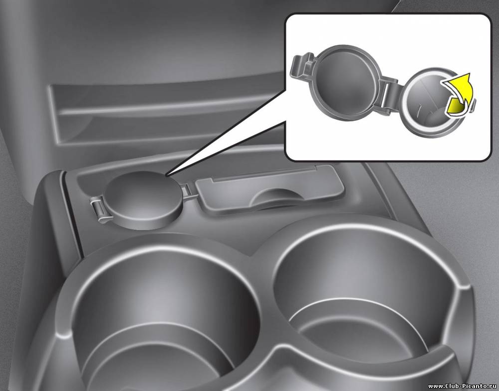

Электрическая розетка (при наличии)
Электрическая розетка предназначена для питания мобильных телефонов или иных устройств, предназначенных для работы в электрической системе автомобиля. Эти приборы должны потреблять ток величиной не более 10 А при включенном двигателе.

Внимание, вопрос! Если следовать инструкции, то официально является ли прикуриватель по совместительству розеткой? 003
(Кстати, если помните, в "Тавриях", например, розетка и прикуриватель существовали раздельно. И отечественный переносной фонарь от "Таврии" к пикантовской розетке не подключить... 038 )
Прикрепления: 6367712.jpg (47.6 Kb) · 6229002.jpg (50.9 Kb)
Если следовать инструкции, то розетка прикуривателем не является. Допустимые токи не те, да и конструкция отличается. А так любой прикуриватель это розетка. Именно под него делают штеккеры питания, о чем говорится в инструкциях к приборам и оборудованию. 001
Слабое место прикуривателя при использовании в качастве розетки это биметалический контакт на корпус патрона прикуривателя. При нахождении длительное время в поджатом состоянии при использовании девайсов, нарушается регулировка момента высвобождения патрона прикуривателя.

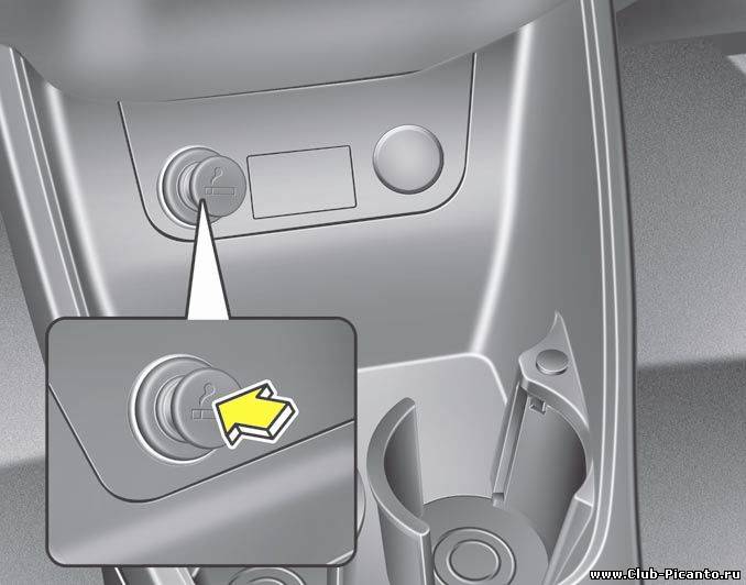

Для порядка почитаем инструкцию от Олл-Нью Пиканто.
ОСТОРОЖНО
ВНИМАНИЕ
Вставлять в гнездо прикуривателя можно только оригинальный прикуриватель производства компании KIA. Использование гнезда для подключения вспомогательных устройств (например, электробритвы, ручного пылесоса или кофеварки) может привести к его повреждению или вызвать отказ электрической системы.

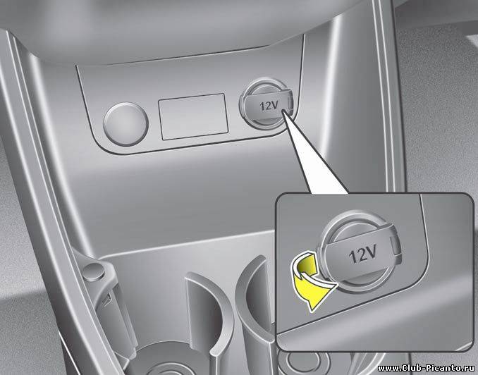

ВНИМАНИЕ
• Электрические приборы следует использовать только во время работы двигателя; после окончания их использования их необходимо отключить от розетки. Использование розетки для питания вспомогательных приборов в течение длительного времени при неработающем двигателе может привести к разрядке батареи.
• Допускается использование только электроприборов, рассчитанных на напряжение 12 В, потребляющих ток величиной не более 10 А.
• При использовании электрической розетки следует установить минимальный режим работы системы кондиционирования или обогрева.
• Закройте крышку, если розетка не используется.
• Некоторые электронные приборы могут служить источниками помех при их включении в электрическую розетку автомобиля. Они могут быть причиной повышенного шума при работе аудиосистемы и ненормальной работы других электронных систем или приборов, которые
используются в автомобиле.
ОСТОРОЖНО
Не вставляйте пальцы и посторонние предметы (булавки и т. д.) в розетку и не касайтесь ее мокрыми руками. Вы можете получить удар электрическим током.
Что значит восемь лет прошло! Сделали раздельно, наконец. Видимо, с "шестерки" срисовали! 001
Прикрепления: 7734670.jpg (40.7 Kb) · 8762886.jpg (40.7 Kb)

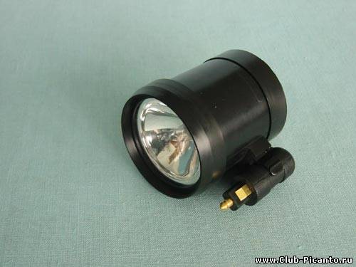

Ну, ветераны, уели... Кстати, её до сих пор делают, ОСВАР, Лампа переносная ПД 525.
А в "Таврию" в 1995 г. клали ОСВАР, Лампа переносная 12.3715:
У неё сзади магнит, а провод вкручивается внутрь корпуса, как у рулетки. До сих пор работает, но к Пиканте не подходит...
Прикрепления: 4700771.jpg (21.9 Kb)
Ну, блин! Какая классная вещь!
Махнем? 038
