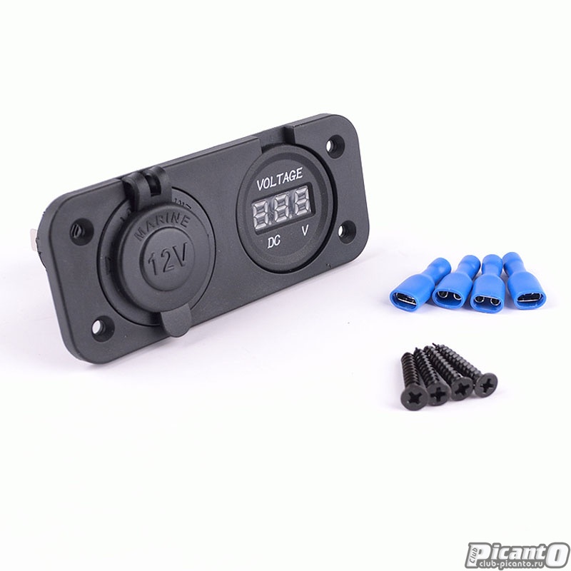

случайно не сможешь пошагово описать, как ее туда ставил ?
мы расстались
philips_ua - Kiev 32 | 14:34 | Среда, 14 Ноября 2012
Значит так получается.
1. Снимаем бардачок. Полностью этого делать не надо. Достаточно вытащить внутри заглушки-амортизаторы, которые находятся внутри самого ящика по бокам. И нам надо, чтобы бардачок повис на нижних петлях. В принципе - это тоже самое, как получить доступ для замены фильтра салона.
2. Потом засовываем руку и находим свободное место за полкой. Оптимальное размещение - это как я сделал. Даже если и + - вправо-влево, вверх-вниз, проблем не будет
3. Покупая доп розетку, желательно брать с крышкой. Поскольку можно поставить и гнездо прикуривателя, но.. Гнездо будет открыто и если она не будет использоваться и на полке будет что либо мелкое лежать, есть шанс, что туда может попасть какая нибудь вещь и будет короткое замыкание.
4. Я высверливал отверстие с помощью сверла с коронкой, предварительно подобрав диаметр под розетку
5. Провода четко прошли от розетки за торпедой к штатному прикуривателю, где и были припаяны. Торпеду разбирать не надо, надо просто посмотреть оптимальное расположение и прокладывание проводов. В этом нет ничего сложного.
6. Получаем готовый результат.

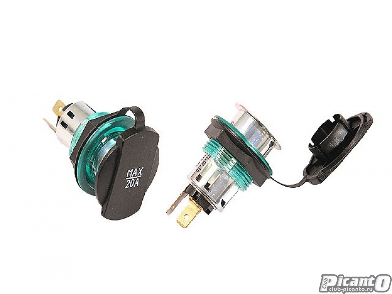

гугельбах - рнд 38 | 13:25 | Понедельник, 04 Января 2016
вопрос к знающим. Досталась машина, у которой розетка никак не закреплена. Просто металлический цоколь болтается в дырке туннеля. Как она
там должна крепиться? Типа пластмассовой обоймы как на фото? Отдельно её можно
 купить?
Прикрепления: 5748491.jpg (18.4 Kb)
Сообщение отредактировал Oleg - Понедельник, 04 Января 2016, 20:05
Oleg - Йошкар-Ола 39 | 20:13 | Понедельник, 04 Января 2016
Может усики, которые упираются сзади в панель, обломились? Надо снимать панель и смотреть.
Вообще в продаже (в инете) можно найти гнёзда любого типа. От крепящихся винтиками до крепящихся большой гайкой. Посмотри в Яндекс-картинках.

гугельбах - рнд 40 | 21:13 | Понедельник, 04 Января 2016
Oleg спасибо за ответ, я конечно имел ввиду как крепитсяоригинальная розетка, ну да ладно и на этом спасибо.))
Скажи пожалуйста. На все мои вопросы ответил ты сам, а гденарод то с форума? Неужели всё ещё отмечает.))
И почему при выставлении сообщения на форум некоторые словав сообщении слипаются вместе?
Добавлено (04 Января 2016, 21:13)
Цитата гугельбах ()
Досталась машина, у которой розетка никак не закреплена. Просто металлический цоколь болтается в дырке туннеля. Как онатам должна крепиться? Типа пластмассовой обоймы как на фото? Отдельно её можно купить?
отвечу сам. Отдельно купить пластмассовую обойму нельзя,только вместе с розеткой. Вот номер 95120-4F000 оставлю здесь что бы потом
самому не искать. И фото тоже,что бы не забыть.))
Сообщение отредактировал гугельбах - Понедельник, 04 Января 2016, 20:45
Leon - СКФО 41 | 15:21 | Вторник, 05 Января 2016
Цитата гугельбах ()
где народ то с форума? Неужели всё ещё отмечает
Кто ж до 14 января из-за стола встает ? :o   а там уж  и пора по-китайски встречать НГ :D
щас напишу и в баньку с друзьями )))
Да проще  снять прикуриватель -да в мгазин через дорогу сходить - померять. Конструкция стандартна. Можно и от ваза с подсветкой приделать. Делов полчаса , а ждать с инета погоды...некогда !!))
Oleg - Йошкар-Ола 42 | 19:12 | Вторник, 05 Января 2016
Это самый оптимальный вариант.
