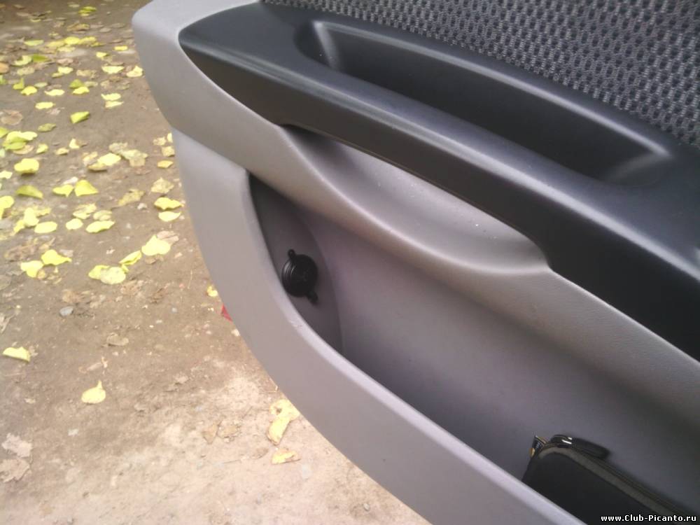

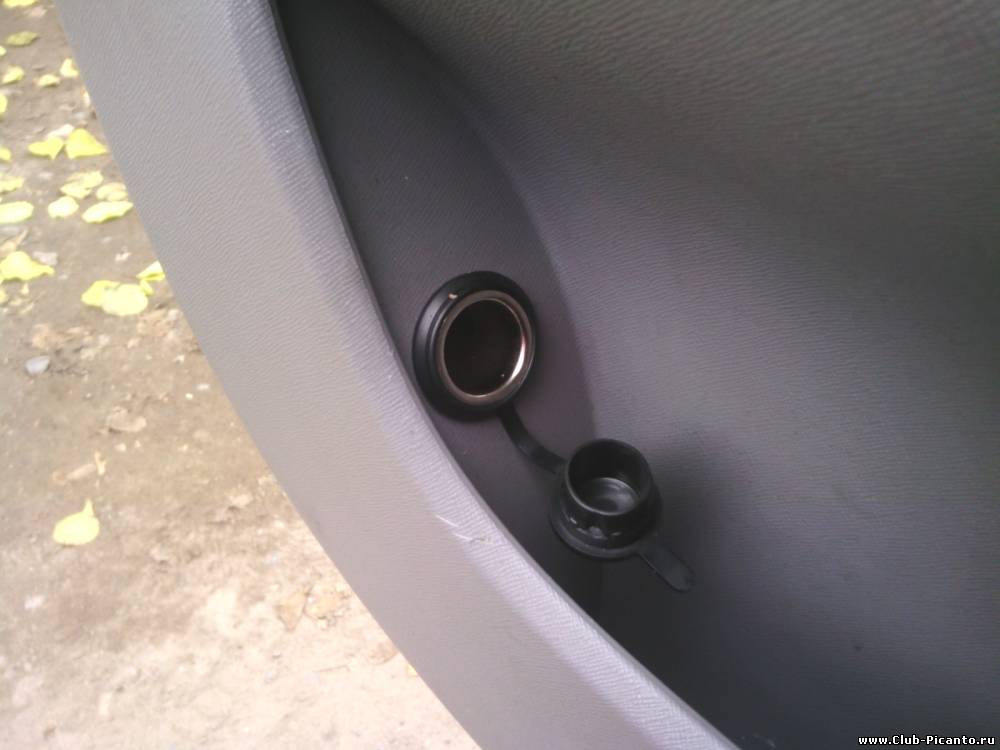

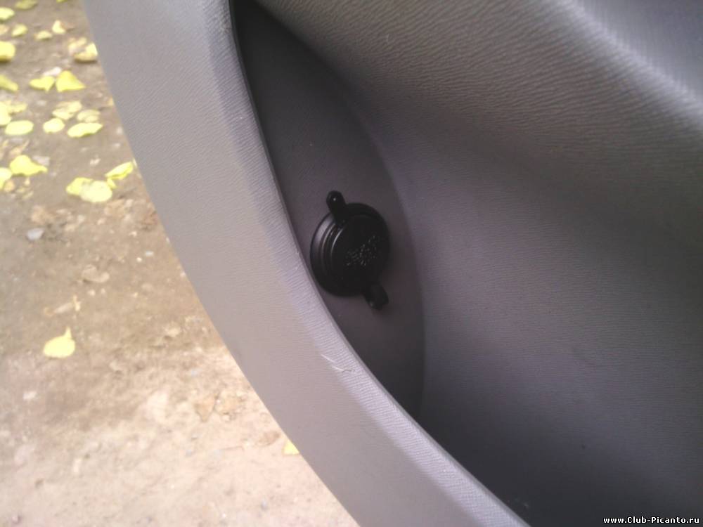

philips_ua - Kiev 27 | 15:54 | Понедельник, 12 Ноября 2012
Обещанные фото.
Розетка 12 вольт в двери - для зарядки мобильного
Предохранитель в данной розетке свой и питание подключено к общей системе автомобиля по алгоритму работы штатного прикуривателя

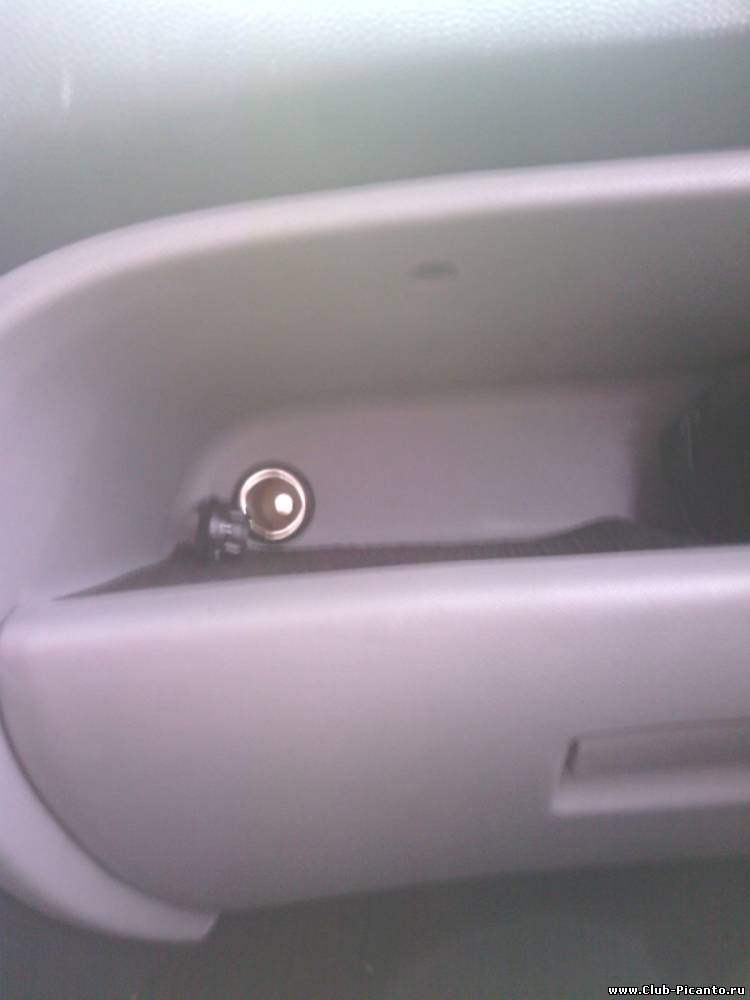

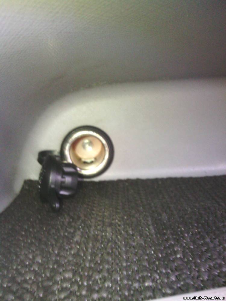

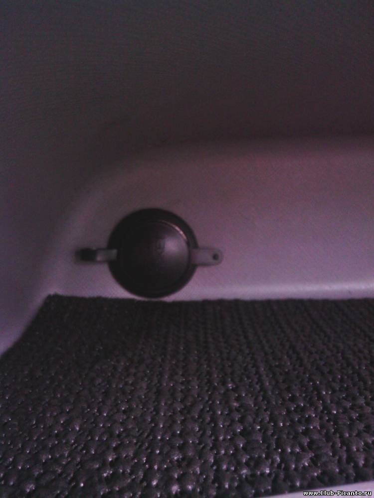

philips_ua - Kiev 28 | 15:56 | Понедельник, 12 Ноября 2012
Розетка в нише над бардачком.
Сорри за некоторое качество - с мобильного фотографировал.
Обычно используется для подключения навигатора, зарядки мобильного или...
Питание розеткой осуществлено через штатный прикуриватель.
Предохранитель остался штатный
