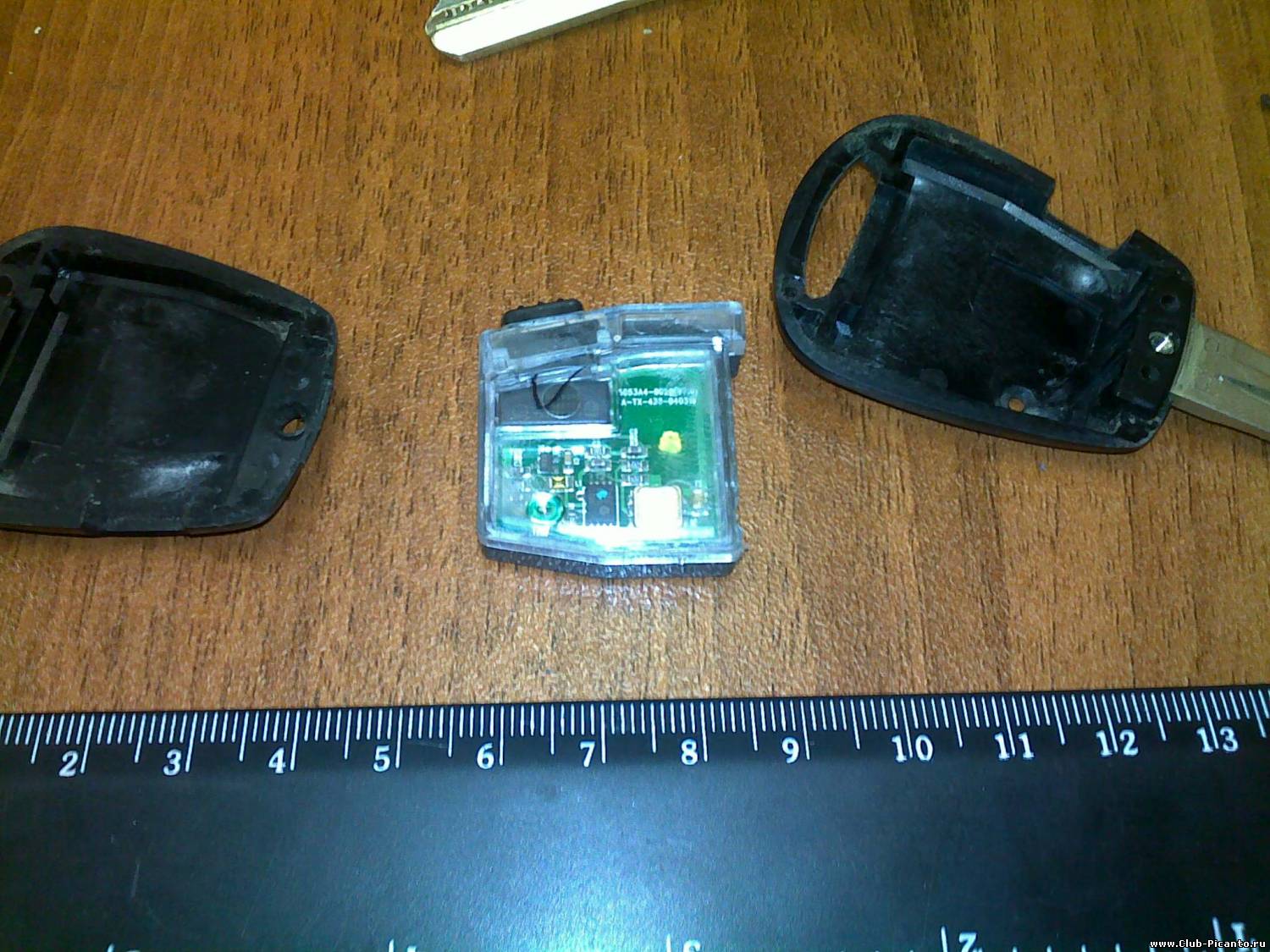

1XTR - Казань 78 | 10:24 | Вторник, 15 Марта 2011
как выглядит?!!!
Сам блок невидел, ибо упрятан в недрах, а ключик вот такой
Прикрепления: 9926946.jpg (228.7 Kb)
M_Swan - Москва 79 | 00:12 | Пятница, 18 Марта 2011
Блин, кла-асно! Прям завидки берут!
