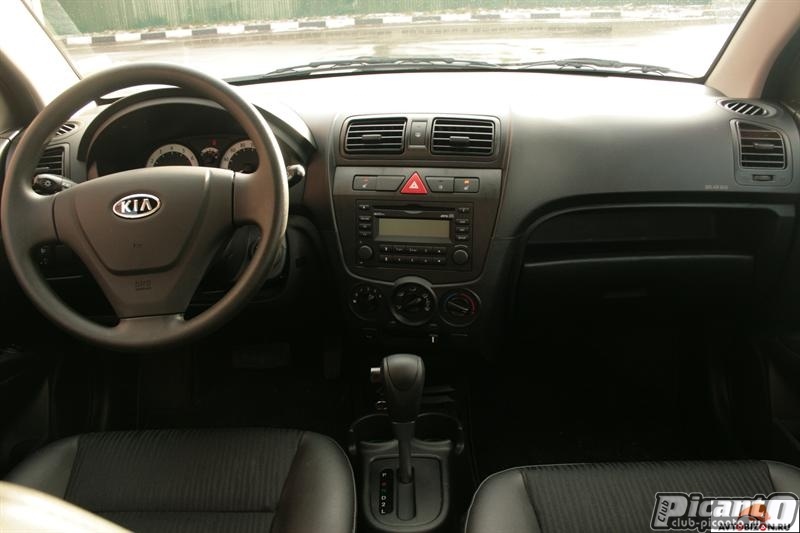

OKMS - Воронеж 119 | 16:34 | Пятница, 03 Июля 2015
KIA Picanto 2010
Прикрепления: 1817581.jpg (125.4 Kb)
