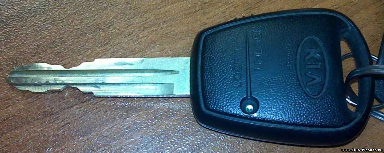

Останий - Новокузнецк 50 | 10:52 | Пятница, 29 Октября 2010
1XTR, Такой ключ?
Прикрепления: 2692112.jpg (25.3 Kb)
1XTR - Казань 51 | 11:07 | Пятница, 29 Октября 2010
Ставить буду скорее всего в эти выходные, а то холода уже намечаются.
Вот такой ключ
Прикрепления: 3051179.jpg (98.6 Kb)
