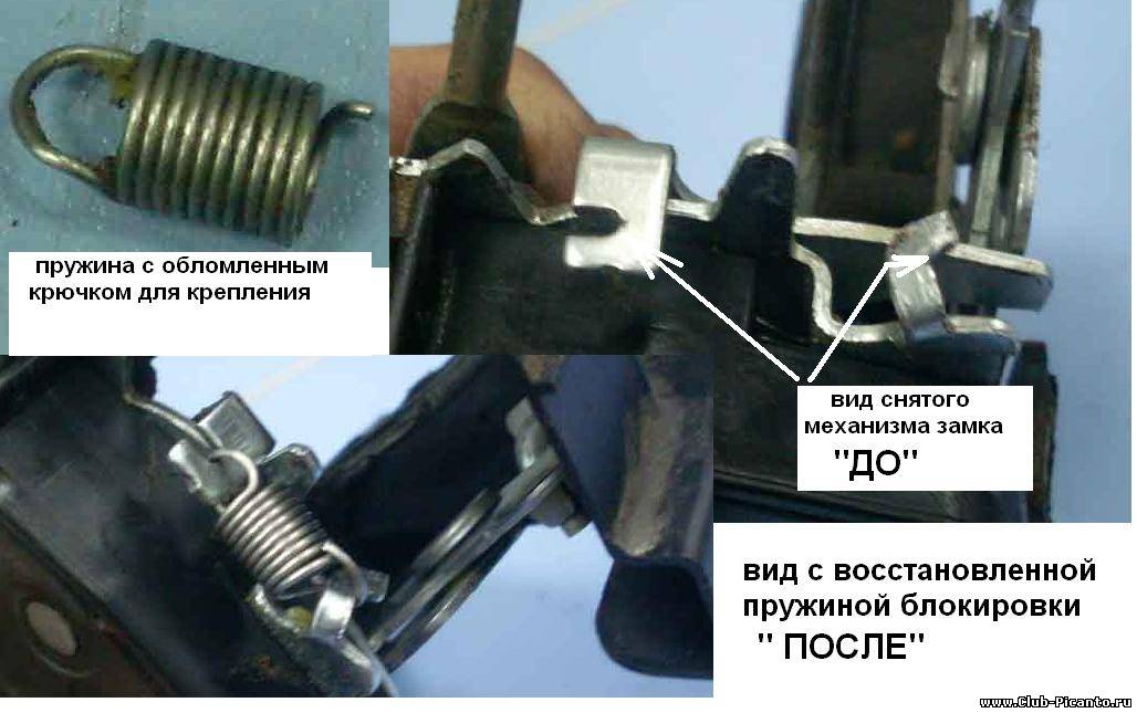

Случилась неприятная ситуация замок водительской двери заблокирвался в запертом состоянии, отказал механизм замка . Сейчас ни с ключа, ни за кнопку дверь открыть не получается! Пока не откроешь дверь обивку не снимешь, саморезы заворачиваются с боков 014 Почитал форум, думал электропривод накрылся, а оказыватся сигналки нет на машине, хозяйка открывает машину ключём. Ломаем голову- как же разблокировать механизм замка?
denkisan - Казань 104 | 14:45 | Среда, 02 Ноября 2011
Прблему решили, владелец оказывается один раз открывал замок, при этом ЦЗ остальных дверей в это время щёлкали, после открытия двери снял замок, на смазке обнаружил обломок пружины, он находился около другой пружины, за обломок которой я и принял его. Но после сборки на 4 раз замок опять отказал, после этого внимательно осмотрел дверь и увидел эту пружину без крючка для зацепления. Отогнул один виток и нашёл место где она должна была находиться. Видим просто перекал металла и поэтому обломилась. Вот и мини отчёт.

Jek - Самара 105 | 08:11 | Четверг, 03 Ноября 2011
denkisan, а как открыли то?
