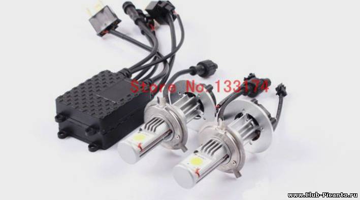

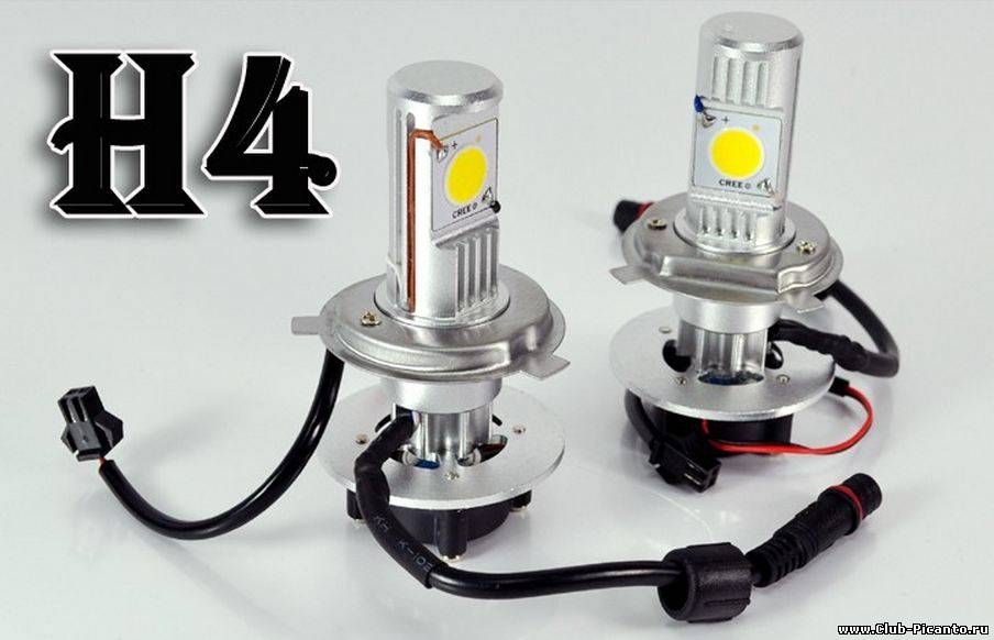

А вот нашел на АлиЭкспрессе лампочки получше. Цветовая температура чуть ниже, 5000 К, мне такое больше нравится. Правда, и цена уже не 57,5, а 80 $.
Вот описание (извините, но что Яндекс-переводчик выдал, то и публикую :D )
Высокая мощность 50W CREE супер яркий светодиодный фары
Автомобиль h4 фар луковицы 1800lm 5000K 12V/24V
Универсальные Тонкий балласты с болельщиками
Технические характеристики:
Цоколь: H4
Мощность: 50W/set ​​(25W/bulb)
напряжение: DC12V-24V
Материал: алюминиевый
Цветовая температура: 5000K
Угол луча: 360 градусов
Размер: приблизительно 19.6mm в диаметре и 93,2 мм в высоту
входа: Дальний свет 2.2A ± 0.1A; Ближний свет 2А ± 0.1A
люменов: Высокая beam1800lm/bulb; ближнего света 1600lm/bulb
LED количество: 2PCS * Кри-1512 чипы друг
Сертифицировано CE, RoHS
Наш новый дизайн LED фары заменяет ваши стандартные галогенные лампы накаливания или противотуманные фары. Эти новые светодиодные лампы производят 1800 люменов света по сравнению с 900-1000 люмен с регулярными галогеновыми лампами.
H4 светодиодные фары характеристики:
Подключи и играй узор, никакая потребность все меняется или изменение Wire.
Низкое энергопотребление, длительный
200% ярче, чем ваши акции Галогенные фары
Защита от низкого напряжения, высокая точность постоянного тока Чип водителя
Встроенный ИК Circuit (Регулятор тока)-Предотвращает LED ущерб от колебаний напряжения и шипы.
До 30.000 часов Срок службы.
Пакет включено:
2 * H4 CREE светодиодные лампы
2 * Микро-вентиляторы
2 * Драйверы
Прикрепления: 8247182.jpg (62.0 Kb)

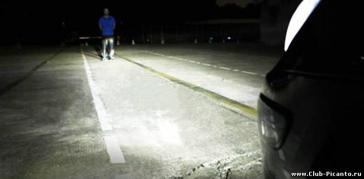

В лампочках которые предложил Олег диод светит только в одну сторону, есть лампы на светодиодах той-же фирмы CREE (США, они на разработку этой лампы потратили 12000000$ и 4 года), в которых 2 сверхярких  диода расположили так, чтобы они светили на отражатель наиболее правильно, и все-же луч света получается "рваный" есть темные зоны, да и 2 диода работают только при дальнем свете. При ближнем работает только один. Кто-нибудь ездил на девятке? Помните как плохо светят ее фары? Так вот, освещение очень похоже - т.е. ничего толком не видно. Кстати, цена такой лампочки 5500 наших российских рубликов + почтовые издержки, поскольку даже магазины везут их только под заказ, а расчетный срок ее службы 9 месяцев (гарантия - 6), конечно - красота требует жертв :)
Фото не мое, не знаю кто его делал, взял с одного из автомобильных форумов на просторах интернета, это типа дальний свет (работают оба диода) на супер-пупер современных и офигено дорогих диодных лампочках сделанных специально под галагенные фары, о которых я только что написал выше причем обратите внимание, что это зимой на белом снегу, т.е. на сухом (не говорю уже о мокром) асфальте видно не будет вообще ничего.
P.S. При моем эксперименте они светили даже чуть лучше и шире. И под самой машиной такой темной зоны не было.

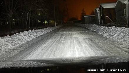

Не удержался, заказал лампы
Пришли сегодня. Что-то удивительно быстро. 31.12.13 сделал заказ, а сегодня уже получил. Обычно посылки с Али идут 1,5-2, а то и 3 месяца, но тут что-то невероятное. Полмесяца, и посылка у меня в руках.

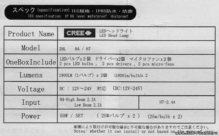

Упаковка надежная, сами лампы сделаны ОЧЕНЬ качественно. Есть какая-то инструкция, таблицу из которой предлагаю вашему вниманию.
Ну и естественно, всё бросил и давай ставить.
Процесс установки даже не буду описывать, т.к. ничем не отличается от обычной замены лампочек, с той лишь разницей, что фары всё-таки пришлось снимать, иначе ничего не видно и не понятно. На ощупь не сделать. Благо на новой пиканте снятие фар - не проблема, в отличие от старой.
На ТА колодки ламп прикрыты герметичными пластмассовыми колпаками. Их пришлось удалить, т.к. новая лампочка имеет невероятную длину задней части + вентилятор. Будем пока жить без них.
Результат замены на фотографиях (прошу прощения, но не нашел поблизости приличную стенку).
Галогенные лампы
Светодиодные лампы
По ощущениям
- В сумерках кажется, что света чуть меньше.
- Пятно значительно ровнее и более размытое.
- Нет четкой верхней границы ближнего света *, но до заднего стекла идущей впереди на дистанции ок.15 метров машины свет не достает.
- Цвет ОЧЕНЬ приятный, я бы сказал, почти солнечный. Т.е. обозначенная в паспорте цветовая температура в 5500К соответствует.
- Светораспределение практически такое же, как на картинке производителя.
В целом я доволен. Осталось только каким-то образом укрепить балластные коробочки. Пока они лежат на полочках, образованных чашками крепления аммотизаторов. Наверное там и останутся, только надо будет прилепить их двухсторонним скотчем.
