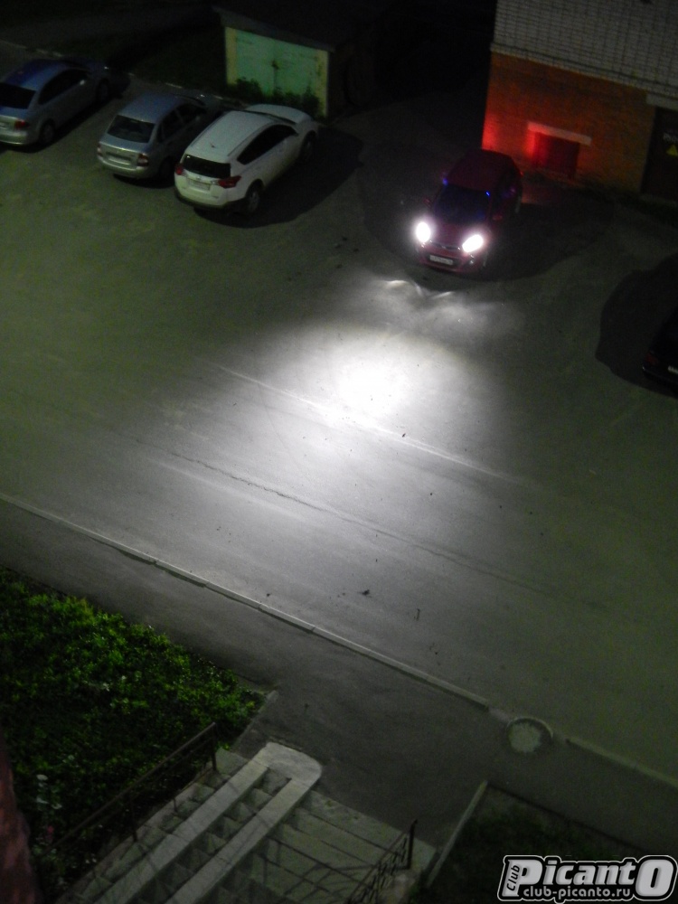

Кстати о птичках. Вот так светит ближний со светодиодныим фарами
Мде ))  ну нафих  диоды - а то сам призадумался
