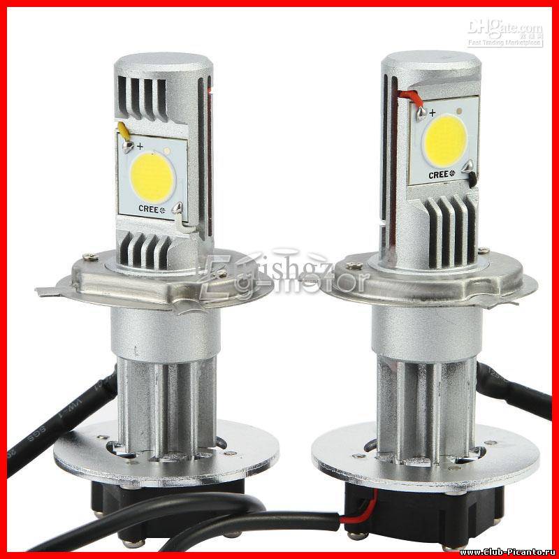

SunnyP - Воронеж 39 | 03:19 | Суббота, 14 Декабря 2013
А ставил ли кто-нибудь в фары приличные светодиодные (LED) лампы? Те, которые имеют честное разделение ближний/дальний.
Они кушают в разы меньше, светят ярче и, главное, дольше.
Если правильные светодиоды используются в правильном режиме (что определяется правильностью конструкции лампы), то срок службы 25..50 тысяч часов (в году - 8760 часов).
Из известных мне недостатков - вентиляторное охлаждение радиатора лампы (по идее, снижает надёжность) и, собственно, большой по величине радиатор, с закреплённым вентилятором. Ну, и цена (порядка 3-5 тыс. р за комплект из двух ламп с блоками питания), но это можно пережить ради прогресса :)
Вопрос - влезет ли оно в нашу фару, точнее, _за_ фару?
UPD: Изображение одного из вариантов прикрепил (пусть не смущает 50 Вт - на сколько я понимаю, каждый "свет" одной такой лампочки потребляет порядка 12 Вт):

Oleg - Йошкар-Ола 40 | 14:55 | Суббота, 14 Декабря 2013
В дорестайл, скорее всего, не влезет. А вот в 2011++ - должно. Цена на Алиэкспрессе - 57,5$ за комплект. Вобщем то не дорого. Судя по описаловкам штука весьма любопытная.
Цвет - белый 6000К, света больше на 30% Потребление одной лампы в режиме ДС - 25 вт. Вроде всё путем...
Но написать можно всё что угодно. Хотя сейчас и китайское работает нормально. Кто знает, как поведут себя эти диоды...
SunnyP - Воронеж 41 | 15:22 | Суббота, 14 Декабря 2013
Это мощное устройство, поэтому нужно рассматривать в первую очередь те лампы, которые сделаны на светодиодах Cree (американские, кажется), или других того же уровня. В некоторых других светодиодных изделиях китайцы грешили тем, что использовали менее мощные светодиоды в запредельных режимах, которые светили как мощные, но менее долго. Так что здесь  нужно экономить аккуратно.
Да, и по поводу кулеров. Это не значит, что они очень сильно нагреваются, поэтому их надо остужать. Просто температура надёжной работы светодиода очень низкая. Отсюда и все эти монстровые теплоотводы и вентиляторы. Так что самой фаре перегрев не грозит. А при выходе из строя кулера и перегреве радиатора там наверняка реализовано отключение светодиода, во избежание его перегрева.
А по поводу влезет или нет.. Хотелось бы, конечно, чтобы и в дорестайл поместились.

Oleg - Йошкар-Ола 42 | 15:38 | Суббота, 14 Декабря 2013
В дорестайле руку-то некуда сунуть, чтобы лампочку сменить. Приходилось фару сдергивать.
А с этой приблудой еще миллиметров 50 сзади будет торчать.
SunnyP - Воронеж 43 | 16:46 | Суббота, 14 Декабря 2013
Посмотрел под капот на фары - шансы есть, если я правильно воспринимаю размер ламп по фото. Сомнение только есть - не будут ли мешать боковые стенки моторного отсека.
Kia Picanto 2007г МКПП 1,0л

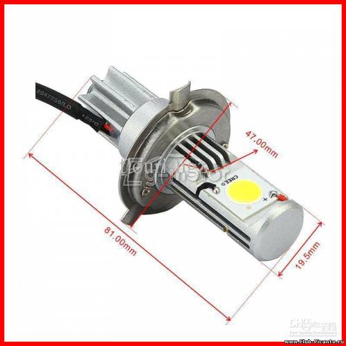

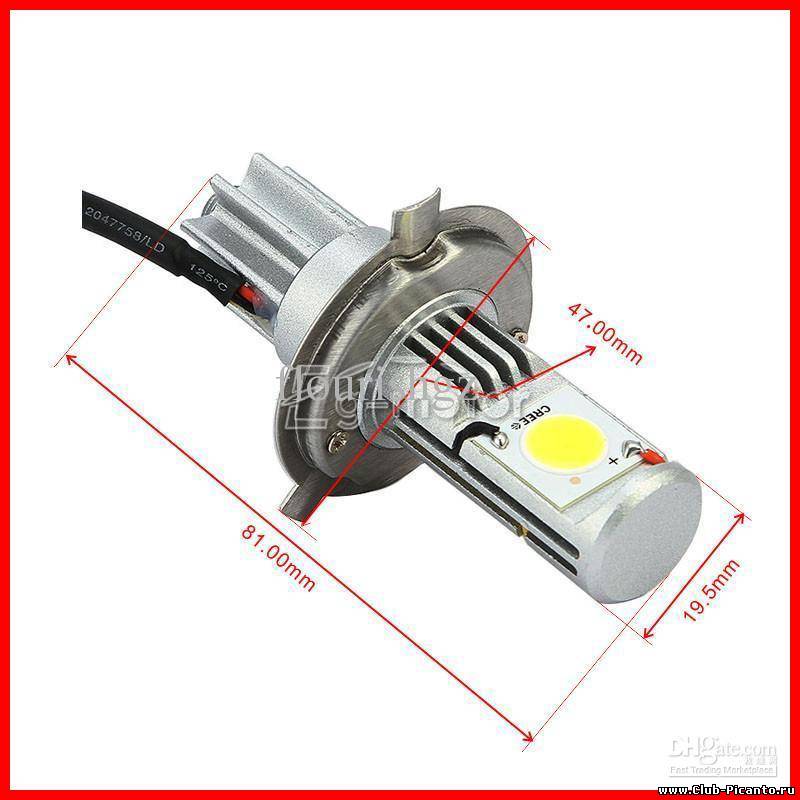

Oleg - Йошкар-Ола 44 | 16:52 | Суббота, 14 Декабря 2013
Ну и плюс вентилятор миллиметров 12-15. Может чуть больше.
Прикрепления: 3103144.jpg (79.8 Kb) · 4283846.jpg (101.4 Kb)
SunnyP - Воронеж 45 | 17:03 | Суббота, 14 Декабря 2013
Ну, пока замерять не буду - всё равно надо будет смотреть под конкретную конструкцию лампочки (мне, по конструкции, больше понравились те, что попадались (на фото) с чёрным радиатором). Но, похоже, что шансы установить их всё же есть.
