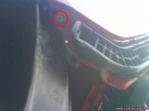

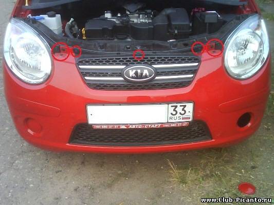

1. Я решил начать с вырезания отверстий простым раскладным ножом (пользую постоянно, поэтому всегда очень острый :) ) Поскольку на улице жара - ничего не грел, все режется очень и очень не плохо. Резать лучше по меньшему радиусу, чтобы потом было удобно "дозакруглить" отверстия без помехи в виде заглушки. После вырезания открутить 5 пистонов и 2 болта на 10 , держащие бампер под капотом.

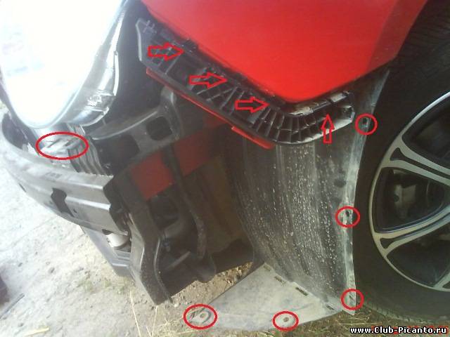

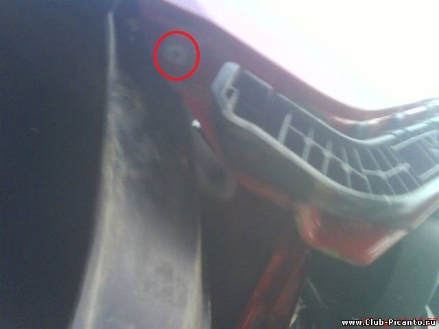

2. Далее откручиваем подкрылки, (по 3 самореза и по 2 пистона снизу), отогнув открученный подкрылок открывается доступ саморезу, которым бампер прикручен к крылу. Откручиваем и их (по одному с каждой стороны).
После этого отщелкиваем бампер от крыльев, потянув "на себя" (по 4 защелки с каждой стороны). Бампел остается висеть только на креплениях под фарами. Что с них снять, нужно подцепить защелку бампера отверткой и приподнять ее. После этого, бампер падает, поэтому лучше снимать его вдвоем или что-то подложить под место падения.

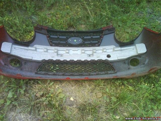

3. С внутренней части бампера видны крепления для штатных ПТФ. Простыми авто саморезами крепим ПТФ в штатные места.
