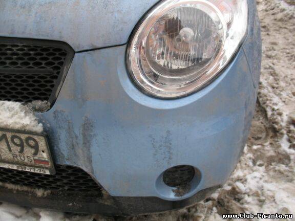

Юрец - москва 236 | 15:21 | Четверг, 11 Февраля 2010
фото бампера
Прикрепления: 7121647.jpg (39.2 Kb)
Sensuelle - Москва 237 | 16:21 | Четверг, 11 Февраля 2010
Конечно, это номера фар как раз для таких отверстий.

Юрец - москва 238 | 16:34 | Четверг, 11 Февраля 2010
СПАСИБО (Sensuelle)

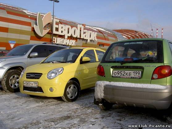

u908 - Москва 239 | 17:58 | Понедельник, 15 Февраля 2010
Фотоотчитываюсь
Юрец, кстати у вас там заглушки(машина 10го года) и бампер пилить ненада(Что очень упрощает монтаж).Фары у меня с такими же кодами.Лампочки там есть(Филипс 27ватт)
Прикрепления: 8147147.jpg (93.1 Kb)

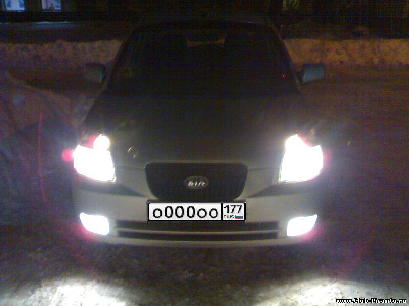

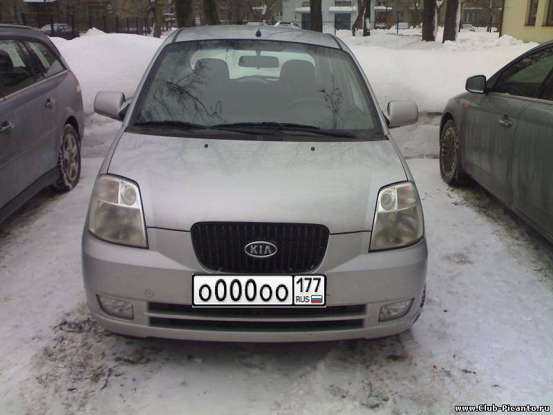

magestic - Москва 240 | 11:53 | Пятница, 26 Февраля 2010
Поставил противотуманки - я тут спрашивал про проводку для ПТФ, значит у меня на Пиканте (2007 г. компл. EX) проводов НЕ БЫЛО - использовал бытовые.
Вот что получилось:
Прикрепления: 0579644.jpg (62.7 Kb) · 8249046.jpg (54.2 Kb)
