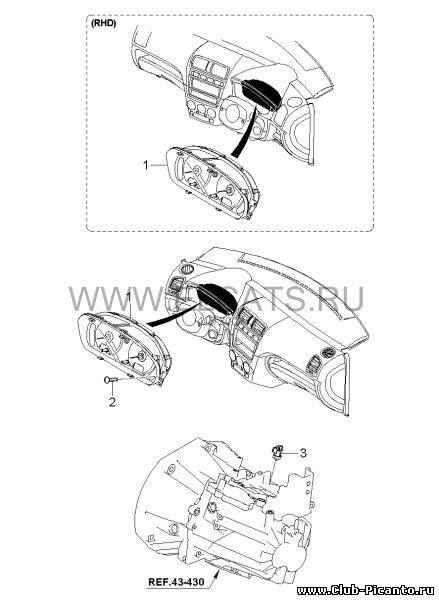

Или вообще самый разумный вариант-заизолировать провода,чтобы не касались ничего и доехать до сервиса. Они там и штекер поставят и подсоеденят все.как надо.Там ничего страшного похоже.Просто спидометр работать не будет,вот сам смотри,датчик под номером 3
Прикрепления: 6980449.jpg (34.5 Kb)

нет из салона неразбирается он стоит на коробке с задней стороны вы же схему выкладывали там под номером 3 вынается штекер одним нажатием

ваша схема датчик номер 3 в него вставляется штекер с верху на коробке вынается легко, единственое что может мешать это воздушный фильтр он крепится на 2 болтиках потом увидешь проводку большой пучек лижит прямо на коробке с 2 большими штекерами и от него отходит тройной провод на датчик скорости, район стартера штекер виден с верху вынаешь штекер на нем номерация 123 и вставлены 3 разноцветных проводка мне необходимо куда какой
