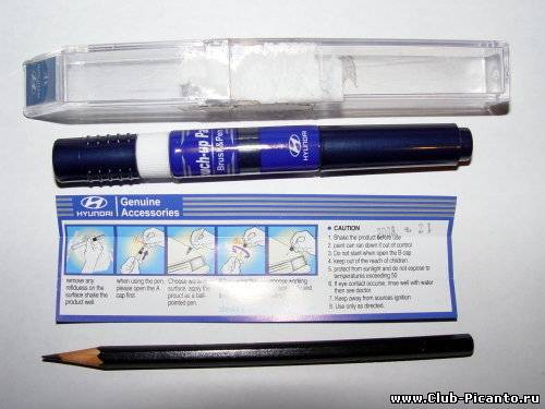

M_Swan - Москва 35 | 00:55 | Понедельник, 31 Августа 2009
Вот здесь статья про карандаши: http://www.kolesa.ru/article...._kuzove. С фотографией "нашего" карандаша:
Прикрепления: 5649948.jpg (36.8 Kb)

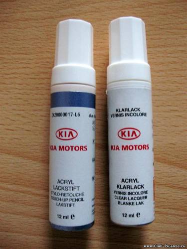

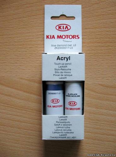

haase - Straubing 41 | 00:46 | Среда, 07 Апреля 2010
Quote (Galchonok)
Я подкрашиваю корректором сколы, а снятие лака даже и не трогаю..А как ты умудрилась снять лак не сняв краски??
У меня на переднем бампере много именно сколов лака, ну и царапин по всему кузову хватает. Недавно случайно прикупил оригинальный корректор с лаком. Теперь собираюсь по тёплому заниматься "рисованием". Думаю от "родного" лака ничего не вздыбится...
Прикрепления: 5022774.jpg (86.5 Kb) · 5232791.jpg (85.6 Kb)
Сообщение отредактировал haase - Среда, 07 Апреля 2010, 00:47

M_Swan - Москва 43 | 22:46 | Пятница, 04 Июня 2010
haase,
сколько в Германии такой наборчик стоит? У нас в офиц. салоне я видел, кажется, за 673 руб.

haase - Straubing 45 | 23:08 | Пятница, 04 Июня 2010
M_Swan, если честно, без понятия. Купил на аукционе ebay по случаю за 3 евро (из них 2 € - доставка) 001 . Просто лак никому не был нужен и ушёл по стартовой цене. Я частенько просматриваю ebay.de , там иногда можно прикупить хорошие вещи или запчасти на машину. Вот недавно купил серебристую рамку, на днях придёт кожаная рукоятка КПП (б/у)...
