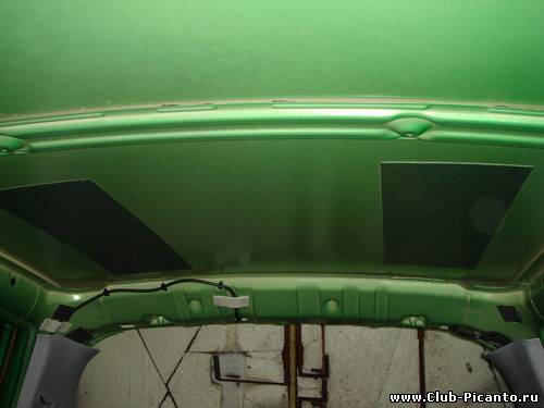

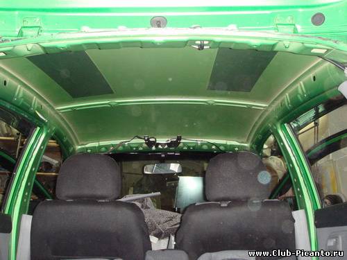

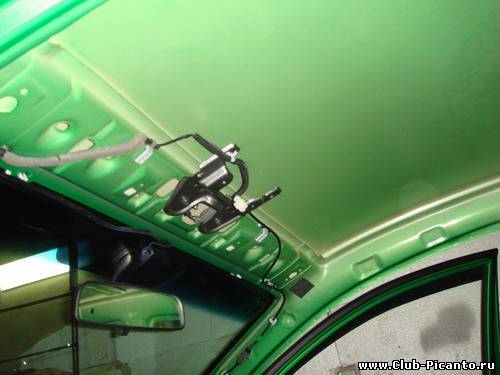

да что вы все одно и то же - лезешь в "багажник", а попадаешь на релинги и потолок...
ну вот там как - сами решайте куда крепить и как и стоит ли... (фотки нашел в компе, когда проклеивал крышу, заранее зафотал все)
Прикрепления: 0024270.jpg (72.1 Kb) · 2153690.jpg (58.5 Kb) · 1122060.jpg (46.4 Kb)

Ну вот, выходит, что можно только декор ставить sad

Декоративно тоже не стоит.
1.На скорости свыше 70 возможен гул,напоминающий предсмертную арию ступичного подшипника.
2.Металл крыши тонковат и порывы ветра будут передавать от релингов ненужную вибрацию на неё.Отсюда возможны проблемы с лакокрасочным покрытием.
3.Увеличение расхода топлива от 0.5 до 1 литра.
Вот закрепить к боковине кузова кронштейн и вывести через крышу можно вполне(боковина у Пиканто прочная,Киа-перевёртыш жизнь людей скорее спасёт,чего не скажешь о Авео,картонная коробка на колёсах),но это довольно серьёзная работа.
