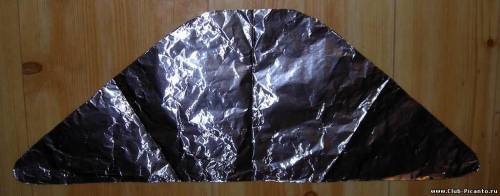

ryskaposten - 43 | 19:47 | Суббота, 16 Мая 2009
Я тут когда наклеивал шумоизаляцию под капот было трудно точно вырезать. Оказалось просто: из куска кухоной алюминиевой фольги делается трафарет - и по нему вырезается точнейшая деталь. Держите одной рукой в середине и по периметру проминаете пальцами и по месту сгиба вырезаете ножницами. Шум мотора почти изчез - а при закрытии капота глухой звук.
Прикрепления: 9480057.jpg (43.5 Kb)
Сообщение отредактировал ryskaposten - Суббота, 16 Мая 2009, 19:49
almihAM - Чебоксары 44 | 20:56 | Суббота, 16 Мая 2009
ryskaposten, smile а я из газеты такое же творил, когда клеил
