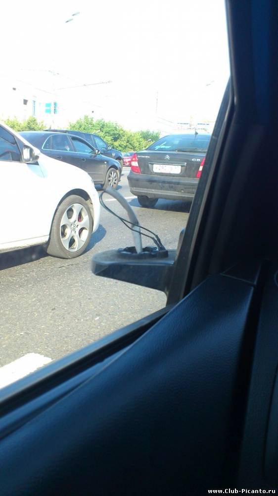

Всем привет! Меня тоже коснулась проблема зеркала. Утром выхожу, а его нет .. вообще нигде рядом даже не валяется 023 неприятно очень. Щас смотрела на экзисте и запуталась окончательно: пробила по вину - выдает зеркала за 6-7 т.р. , посмотрела ссылки, которые были оставлены выше - 1,5-2 т.р. Машина 2009 г. Помогите определиться какое выбрать)))

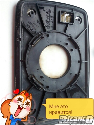

231439 - туймазы 59 | 12:14 | Пятница, 17 Ноября 2017
Зеркало 2007 год. Видно точки крепления.
