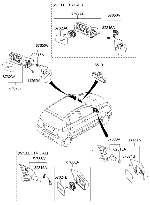

sens - Самара 34 | 19:10 | Понедельник, 14 Марта 2011
Не подскажете, пожалуйста, разбили правое зеркало, оно у меня электрическое с подогревом. Код для заказа в экзисте такой 87620-07720? И оно будет некрашенное черного цвета? И еще менять самому его сложно и как оно вообще снимается? Спасибо 001
vitek - Йошкар Ола 35 | 21:50 | Понедельник, 14 Марта 2011
Снимается легко,просто сними пластмассовый треугольничек/он сидит на клипсах/и там будет всё видно
sens - Самара 36 | 06:36 | Вторник, 15 Марта 2011
vitek, спасибо большое. А код для заказа зеркала такой?
Останий - Новокузнецк 37 | 16:32 | Вторник, 15 Марта 2011
sens, Посмотри здесь. Тут все вроде понятно 038 И коды есть всего 001
sens - Самара 38 | 18:13 | Вторник, 15 Марта 2011
Останий, Спасибо большое, как то не нашел сам 010

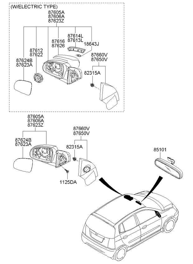

karmanych - Москва 39 | 18:05 | Четверг, 24 Марта 2011
Добрый день! Принимайте новеньких 038 038 Меня и жену мою, будем вопросы задавать и на ваши отвечать 180 Вот и первый. Недавно благоверная со своим Пикантом получила боевое, так сказать, крещение — снесли левое зеркало напрочь.
Подскажите, пожалуйста, как с нового снять облицовку-скорлупку, чтоб покрасить? Нигде не нашел его внятного изображения конструкции 008 .
С уважением, Юрий и Катерина
Останий - Новокузнецк 40 | 19:27 | Четверг, 24 Марта 2011
karmanych, Добрый. В сообщении 37 (на 2 выше) есть ссылка на Экзист, где вроде все понятно как и что закреплено. А еще у нас есть "Руководство по ремонту", может и в нем что найдется, попробуй посмотреть в разделе "Кузов"
AMMon - Москва 41 | 19:32 | Четверг, 24 Марта 2011
karmanych, может это поможет!?
Прикрепления: 0658963.png (73.4 Kb) · 4505733.png (66.1 Kb)
karmanych - Москва 42 | 09:30 | Пятница, 25 Марта 2011
Здравствуйте, уважаемые! Спасибо за советы, большое. Схемку с exista видел, но рассмотреть там детально невозможно. Поступил так: отжал зеркальный элемент с краю-слева - 008 думал сломаю - сидит очень плотно, но выскочило, а там скорлупка привинчена к механизму семью 001 саморезами, вот и все! Будем красить.
