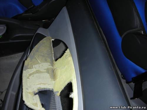

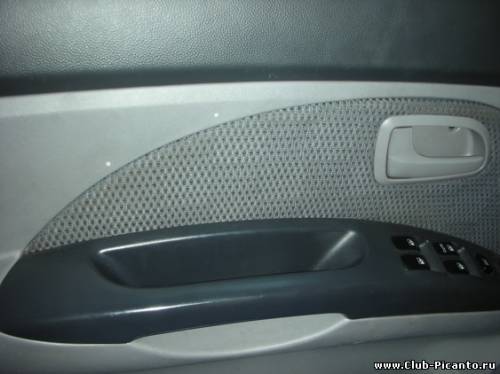

1.Снял вод. сиденье, чтобы удобней было работать=)

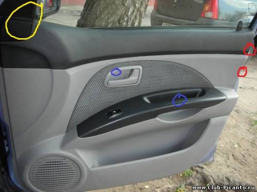

2. Срезал ножом верхнюю боковую заглушку с саморезом(на картинке красным),там их два, нижний можно не срезать . Снял накладку с зеркала (желтым). Вывернул все доступные саморезы (синим),
3.Снять ручку открытия двери (потянув вперед, отсоединить тягу)
4.Через отверстие ручки попытаться отсоединить максимальное количество защелок.

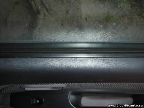

5. Потянуть обшивку немного наверх и на себя.Сверху между стеклом и обшивкой появиться щель.

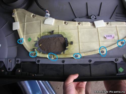

6.Через нее срезаем как можно больше пластмассовых клепок, крепящие основу тканевой обшивки.(сделать это удобно длинным ножом и молоточком)

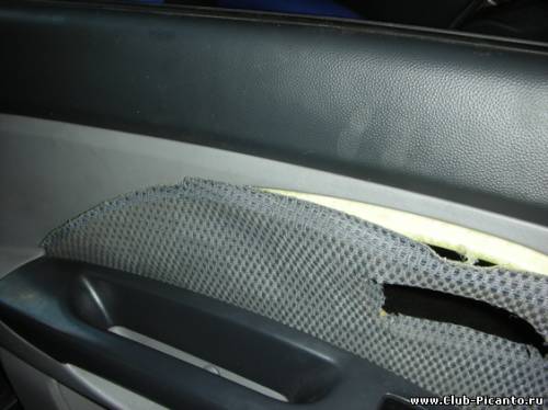

7. Далее отжимаем тканевую обшивку и начинаем аккуратно ее отдирать, помогая ножом.Желательно чтобы весь поролон остался на ткани.
8.Делаем в углу отверстие чтобы рука смогла пролезть по локоть.Я делал отверстие так, дрелью, сверлил кучу отверстий и срезал ножом перемычки,там пластик очень жесткий.

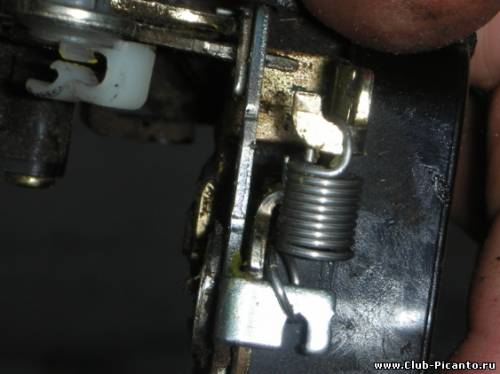

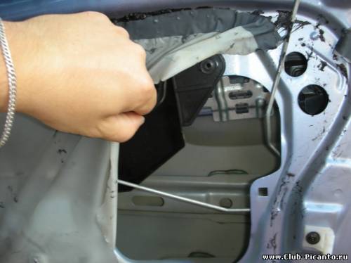

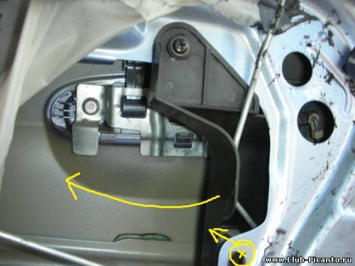

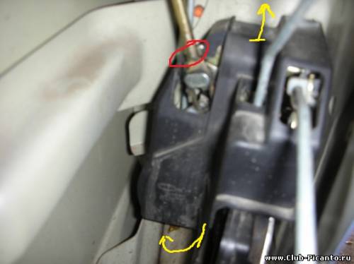

9. Засовываем руку во внутрь и натыкаемся на первую пластмаску.Ее нужно отогнуть чтобы не мешала. Сначала вытащить ее защелку из посадочного места затем потянуть на себя.
10.Далее убираем защиту самого замка нижний край отогнуть и отщелкнуть.Потянуть наверх пока не сломается пластмаска в этом месте(красным).Затем по верхним тягам переместить ее наверх.

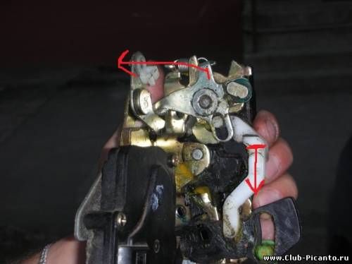

11.Дальше самое интересное. Вначале надо переместить верхний рычаг влево! потом белый пластмассовый рычаг вниз (либо рукой в отверстии, либо фишкой на двери).И все! Потянуть за наружную ручку (нужен помощник) дверь откроется=)
12 Далее снимаем оббивку выкручиваем замок (три винта). Накидываем виток с пружинки.
