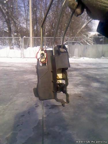

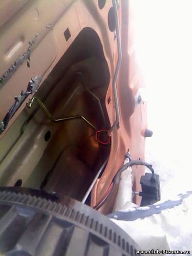

sergey26 - Шатура 36 | 18:53 | Четверг, 24 Февраля 2011
Если кому интересно. Нашел способ вскрытия двери без нарушения целостности деталей кузова. Самой обыкновенной алюминиевой проволокой сечением 3,5 кв. мм. Конец длиной ~1,5 сантиметра загнул под 90 град. Опустил стекло. Просунул получившийся крючок между стеклом и внутренней панелью. Подцепил отверстие тяги наружной ручки и дернул вверх. Вуаля, осталось поднять вверх язычок, блокирующий замок, и открыть дверь. Пружину купил в обыкновенном хозяйственном магазине за 5 руб. Отрезал нужную длину и все. Вскрытие двери и ремонт замка заняло 40 мин. Около часа потратил на разборку исправной двери и тренировку по вскрытию двери. На фото обвел ушко замка, за которое нужно тянуть.

zeleneew - Кирово-Чепецк 37 | 14:52 | Среда, 15 Июня 2011
добрый день автор - vladimir_v77. А какие были симптомы неисправности?
У меня на днях тоже перестала открываться водительская дверь. Сьездил к официалам, после долгого поиска неисправности говорят покупай новый замок в сборе.
А симптомы этого дела слебующие. Закрываеш машину на ключь, после этого дергаеш наружную ручку открывания, и после этого разблокировать дверь нельзя. Вставляеш ключь, на открывание поворачивается с очень большим усилием, в обратную сторону все без проблем. Дверь с блокировки не снимается. Ключем крутих туда-сюда раз 10, что-то внутри щелкает, и дверь снимается с блокировки. Если пробовать вытаскивать язычек запора изнутри, то он двиежтся с большим усилием, и если отпустить, опускается сразу обратно, и ничего не открывается.
Если закрывать и открывать машину, не трогая наружную ручку, то все нормально открывается и закрывается, по крайне мере сколкьо не пробовал, идет нормально.
Могут ли эти симптомы быть похожими на описанное выше с пружиной?
sergey26 - Шатура 38 | 15:00 | Среда, 15 Июня 2011
Скорее всего проблема именно с пружиной. Но что тебе мешает снять замок и увидеть все глазами? 061

Oleg - Йошкар-Ола 40 | 22:22 | Среда, 15 Июня 2011
zeleneew, Не дождаться бы только, когда пружинка совсем сломается. Тогда придется дверь разбирать из закрытого положения, как это было у людей...
Но, слава богу и одноклубникам, есть достаточно подробная описаловка процесса. 009

zeleneew - Кирово-Чепецк 42 | 08:29 | Четверг, 16 Июня 2011
Oleg думаю пару дней должна протерпеть, однако в данный момент я склоняюсь к варианту, что она растянулась, по крайне мере ход у ручки открывания намного легче и свободнее чем на всех остальных дверях.
denis23_05 постараемся
sergey26 - Шатура 43 | 16:24 | Четверг, 16 Июня 2011
Пружинки к сожалению не арстягиваются, а ломаются. И ход поэтому более легкий.
