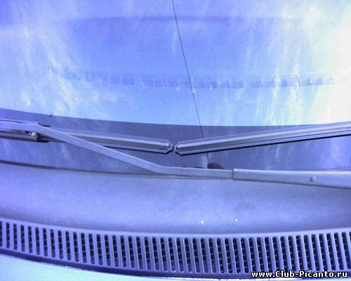

Останий - Новокузнецк 72 | 15:53 | Вторник, 02 Марта 2010
Левый дворник - 550 мм, правый - 410 мм.
Можно и левый 600 мм, правый 410мм, зазор остается 1 мм. т.е. запаса совсем нет, если кто захочет так ставить,лучше вначале померить. Но + однозначно есть-это максимальная очищаемая площадь лобового стекла.
