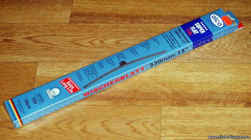

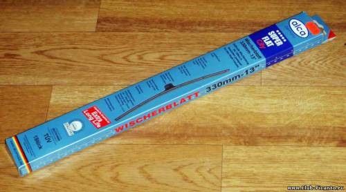

У меня передние прекрасно работали до самой осени - почти 1,5 года. А вот задний еще летом начал дробить. Ну уж поменял все.
Вперед поставил вот такие:
Работают хорошо.
А назад из-за длины было найти целая проблема. Наконец, нашел вот что:
33.см. По длине - точно. Можете такую длину брать спокойно.
НО!!!!! Поскольку данная модель расчитана на более плоское стекло, кривизна у него маленькая. И в результате в середине стекла верх и низ не дотираются. Надо искать щетку с бОльшей кривизной. Попробовал перегннуть щетку, - но сильно гнуть страшно, а немного - она все равно приобретает первоначальную форму. Металл такой. 023

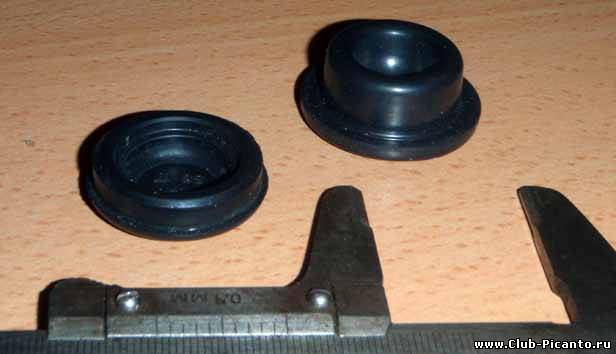

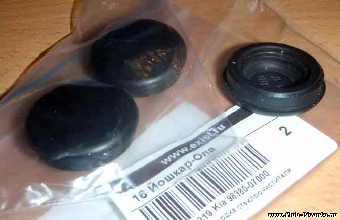

Спешу поделиться непригодившимся опытом.
Выше писал, что однажды на мойке керхером выдули заглушку поводка переднего стеклоочистителя. Долго думал, что бы приспособить, но , так ничего и не придумав, заказал в Экзисте. Кстати, цена 20 с копейками.
Но пока заглушки ехали, мне на глаза попался вот такой пузырек (фото 1). Снял пробку, померял, оказалось, что диаметр на 2 мм меньше нужного (фото 2).
Если намазать герметиком потолще - вполне будут держаться.

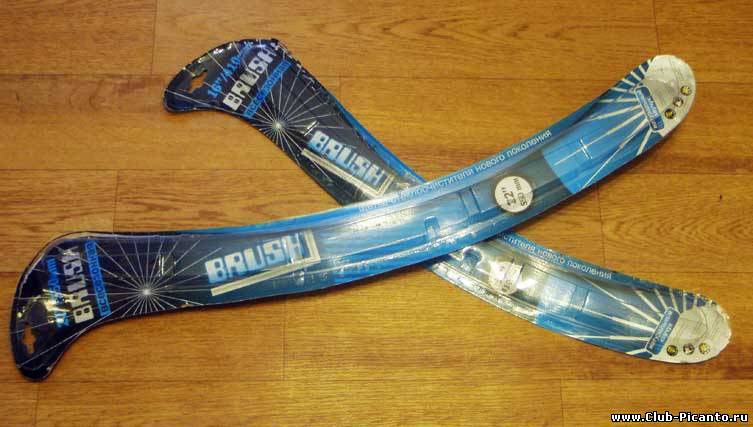

Но, увы! Мне опыт не пригодился, сегодня получил заказ. (фото 3). Может быть, кому-то лень будет связываться с таким нелюбимым Экзистом, тогда - прошу. Гонорар за идею небольшой - пара бОрзых щенков...

Это больная тема у всех моделей ... есть простой способ 001
Зажигалкой немнго нагреть и придать вместо круга на заглушке небольщой овал . Защёлкивается намертво 009 Ни какой керхер не сдует.
