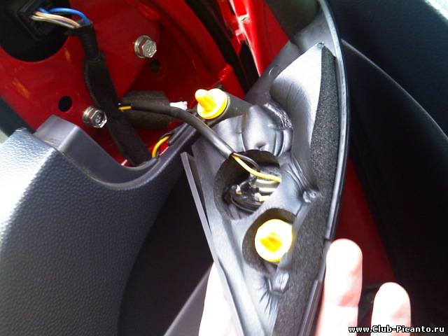

Отковыряла пищалку. Дело было в проводе внутри. Он не давал панельке плотно прижаться в пазах smile Провод убрала, установила пищалку обратно. Зазора нет. Снимается пишалка элементарно. Она на 3х пистонах. Тянуть надо с краев очень аккуратно и равномерно.
Прикрепления: 4714822.jpg (82.4 Kb)
