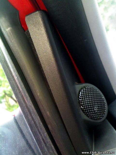

Galchonok, Сними полностью это самое пластиковое крепление, крепится на двух или трех пластиковых пистонах, и поменяй эти самые пистоны. Раз уж лампочки по всей машине поменяла, значит и с пистонами проблем не возникнет. Я смотрю ты рукастая, молодец
За жизнь без ЧП и ДТП
Galchonok - Химки 47 | 14:08 | Среда, 17 Июня 2009
ляпэс, ладно, уговорил smile Возьму отвертку и отковыряю пистоны. Если интересно, то могу и профоткать процесс.
Oleg - Йошкар-Ола 48 | 19:35 | Среда, 17 Июня 2009
Galchonok, с пальчиками поосторожней!!!!!!!
Galchonok - Химки 49 | 10:43 | Четверг, 18 Июня 2009
Прежде,чем начну калечить пищалки. Ниже фото зазора. Хочется знать: это неправильно или так и должно быть?
Oleg, их ведь 10. Одним больше, одним меньше smile Это несущественная потеря. Хотя..сейчас их 9 действующих и один в состоянии поломки smile
Прикрепления: 3462741.jpg (69.1 Kb)
