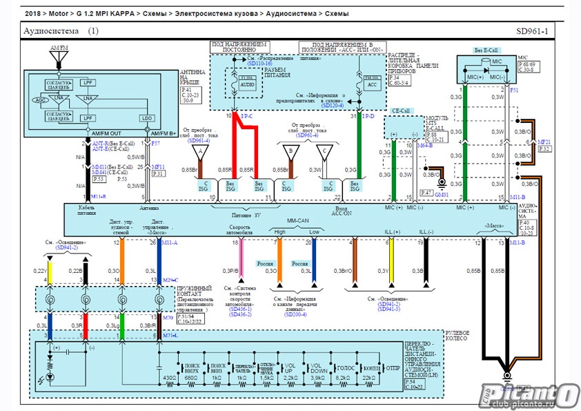

кто нибудь может скинуть фото шлейфа (распиновку) и белого штекера. у кого реализовано управление мультимедией.
Oleg - Йошкар-Ола 52 | 18:28 | Вторник, 25 Мая 2021
Могу только подкинуть электросхему, да и то от машин 2017. Но там, в отличие от 2011, хоть количество кнопок такое же.
Всё чем могу  <_<
Прикрепления: 6748582.jpg (193.3 Kb)
Fazlyev - Челны 53 | 21:11 | Воскресенье, 30 Мая 2021
Спасибо. Так вот, в комфорте 21 года не протянуты провода от магнитолы до улитки, и ещё следует заменить подрулевой шлейф. Все это сделал, кнопки заработали

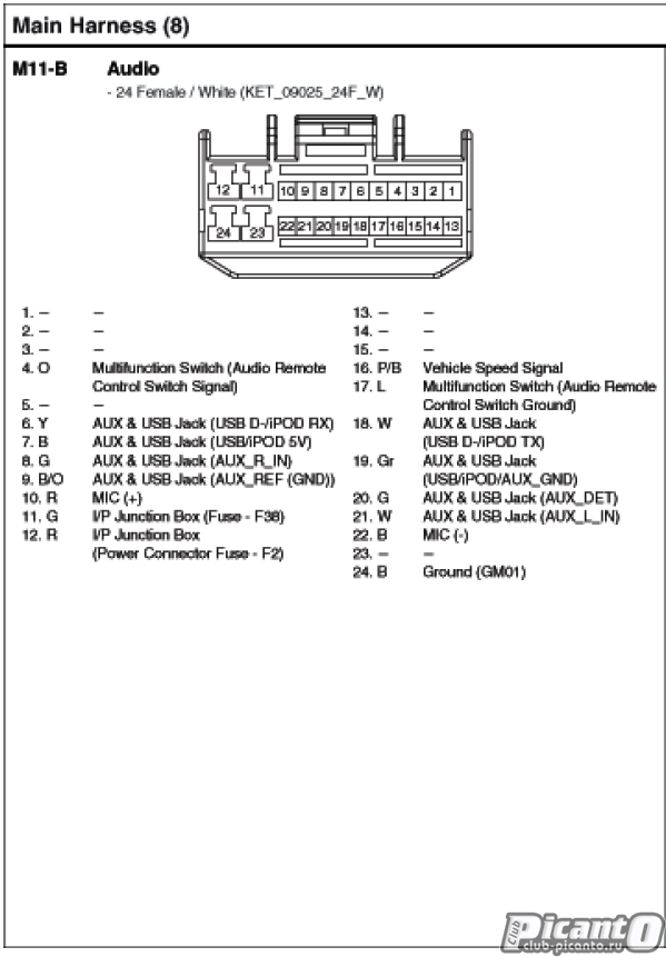

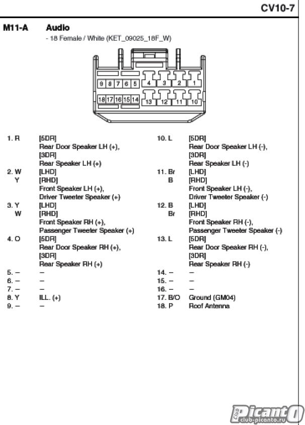

Cofeman - Питер 54 | 12:20 | Понедельник, 31 Мая 2021
Fazlyev, на пиканте 2011+ распиновка такая:
Магнитола без сенсорного экрана, управление с руля.
Добавлено (31 Мая 2021, 12:24)
Можно еще здесь глянуть: рулевая улитка в разборе
Прикрепления: 0324931.png (134.9 Kb) · 1447930.png (146.0 Kb)
