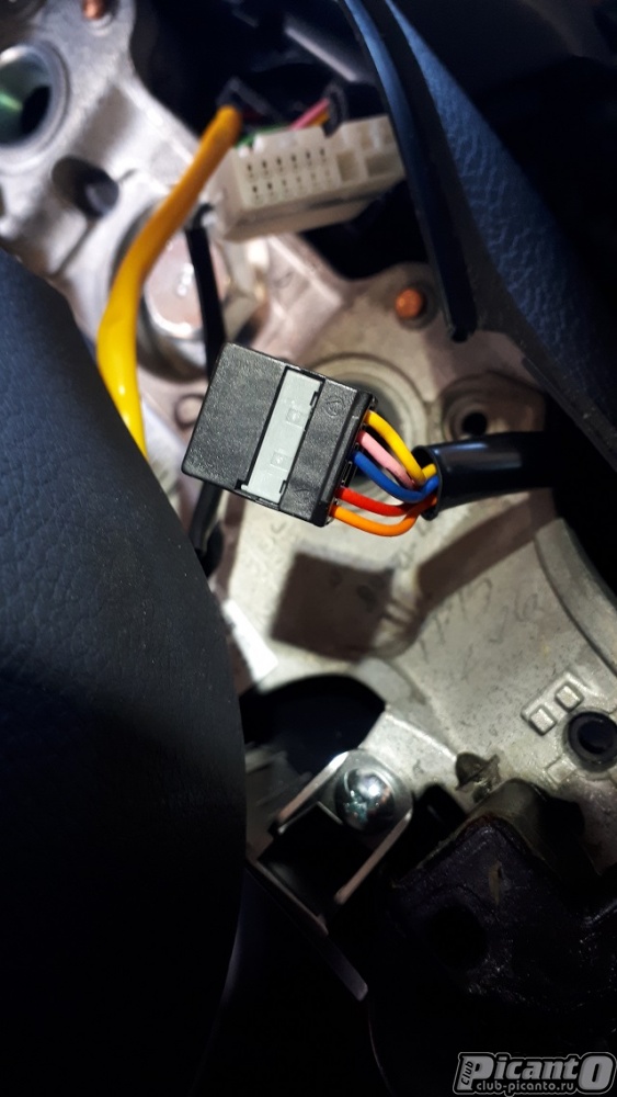

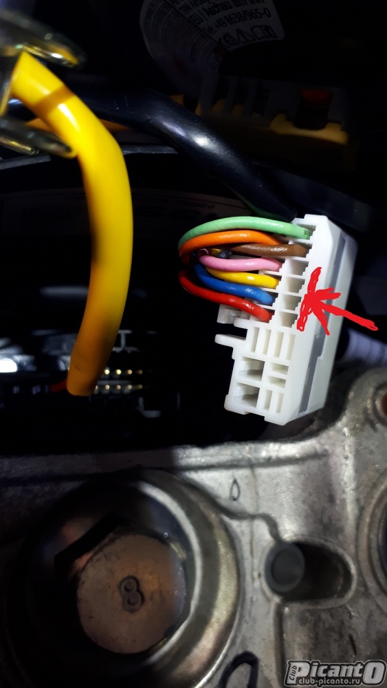

Всем хороших выходных. Сегодня первый день после отпуска и сразу к машине. Разобрал руль и обнаружил:
1.На колодке подключения к панели круз контрол (на руле) отсутствует один провод. У всех так или?

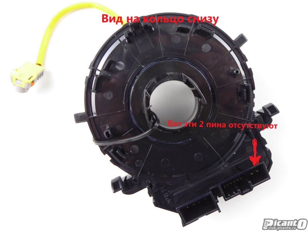

2 (В свете доработки обогрева руля) На контактном кольце под рулем НА МОЕЙ МАШИНЕ отсутствуют 2 контакта, а провода на разъёме имеются. Есть идеи на что эти контакты работают
3. А со стороны руля в разъёме отсутствуют 4 провода. Идеи, для чего они? Может это и есть для функции обогрева руля?

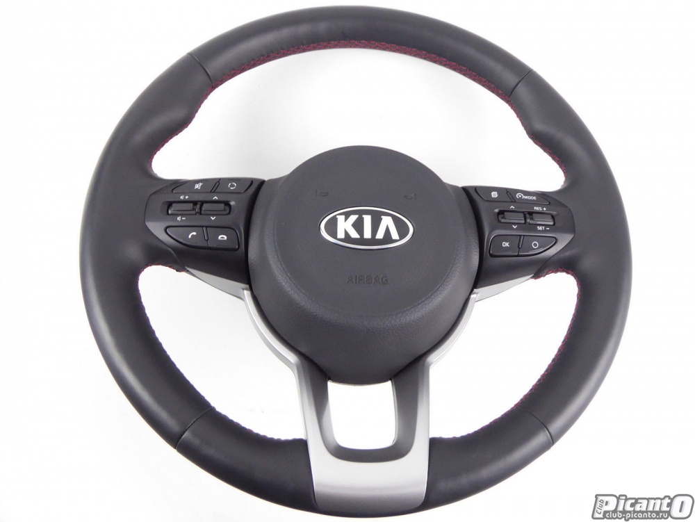

К чему я это все. В интернете нашел руль с панелью и встроенным обогревом. Вот и думаю, если взять этот руль будет ли все работать?

Cofeman - Питер 39 | 22:44 | Пятница, 12 Апреля 2019
На машинах с ESP под улиткой стоит  датчик угла поворота руля, который выдает сигнал в систему стабилизации. Возможно, эти отсутствующие - как раз для этого. Датчик крепится к улитке и втыкается в ее разъемы.
