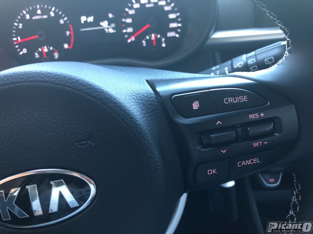

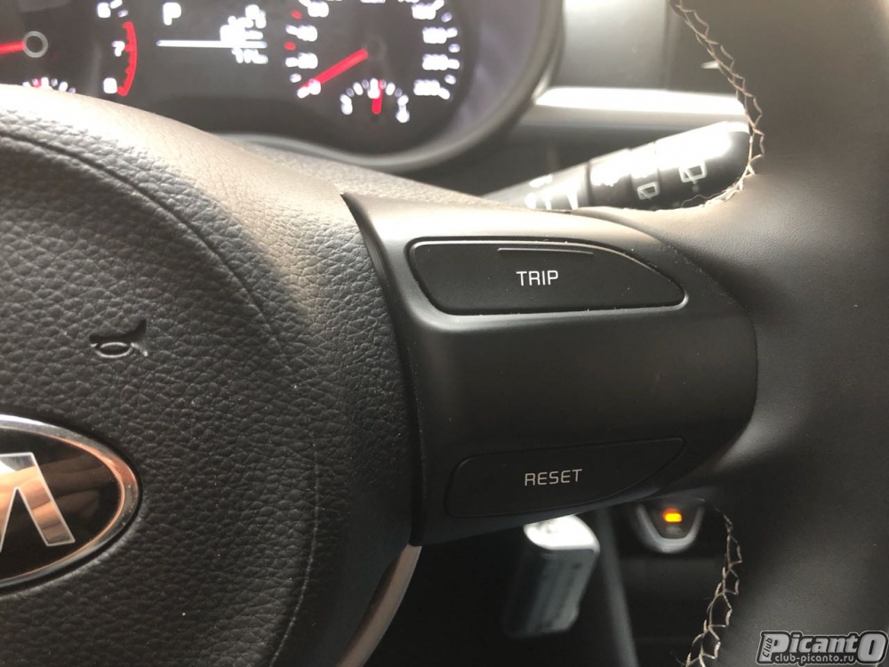

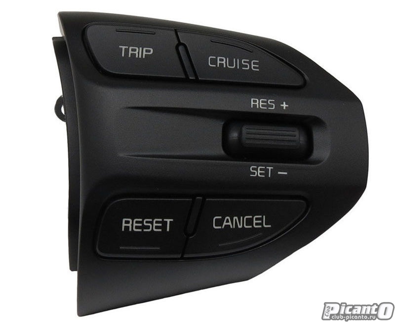

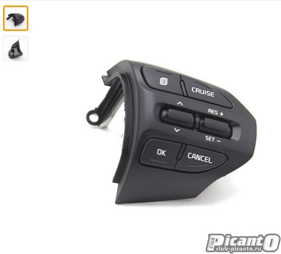

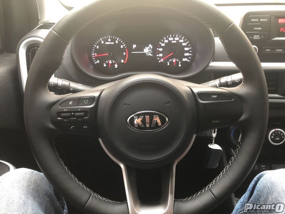

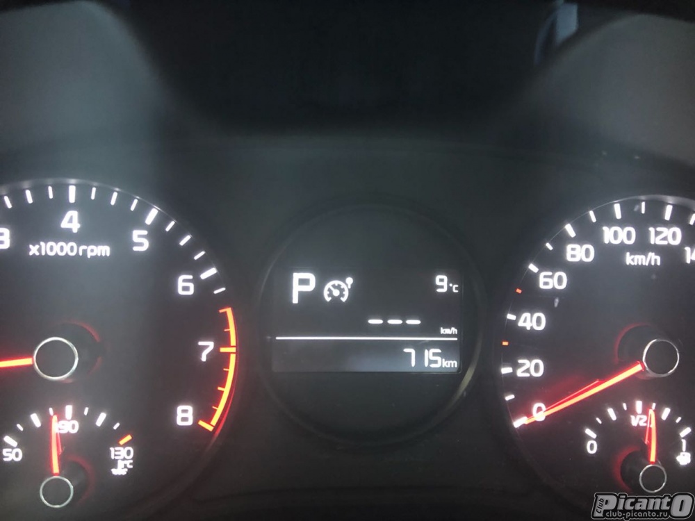

Комплектация комфорт- нет круиза и лимитера(это ограничение макс скорости-очень удобно для города)…теперь есть…кнопки от рио не подойдут сзади по креплению и разьем этих кнопок и родной разьем разный…умеете паять?тестером понять какие провода отвечают за подсветку кнопок +- и какой провод идёт на борт комп и тп?.. Тогда вы точно справитесь))) самое сложное снять подушку для меня… Ну и пару фоточек было/стало.
