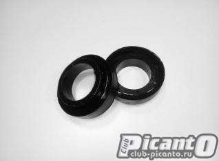

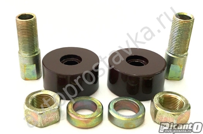

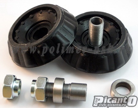

Смотрю по Picante III еще не мусолили эту тему. Почти все свои авто немного приподнимал, Пикашке так же хотелось бы прибавить пару сантиметров. Поиски показали что на рынке имеются готовые решения. Предлагаю обсудить, возможно уже кто ставил, а новостью не поделился. Уже предчувствую высказывания противников данной доработки, но для них хочу сказать, что желание мое вполне осознанное, а практика использования на предыдущих авто отрицательных моментов не выявило(подвеска в порядке и продолжает использоваться) на таких авто как Colt, FF3, i20. Резина зимняя выше профилем уже установлена, а именно на родных штампах R14 175/70. Так вот, что нашел на рынке:
передние, устанавливаются между пружиной и верхней опорой.
то же перед, устанавливаются дополнительно к имеющимся с удлинением штока и без распружинивания стойки.
Эти вроде почти такие же, что и предыдущие но  с небольшим отличием.
Задние как правило ставятся между пружиной и верхней либо нижней чашкой, по ним вопросов нет, без удлинения штока, тут все понятно.

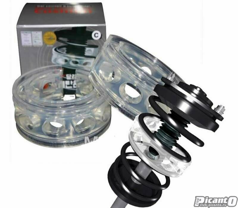

vamos, про эти железяки ничего сказать не могу - не знаю. Но вот знакомый на Прадо уже несколько лет назад установил баферы на все пружины.
Доволен как сто слонов. Клиренс немного подрос (хотя зачем это на Прадо - не понятно...), говорит, что управляемость и комфорт несколько улучшились. Пружины, амортизаторы и детали подвески пока целые. Эксплуатация - город и немного бездорожья. Хотя у нас чем одно от другого отличается?...  >(

Вот одна из статей, на мой взгляд дающая весьма грамотный разбор полётов.
