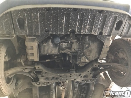

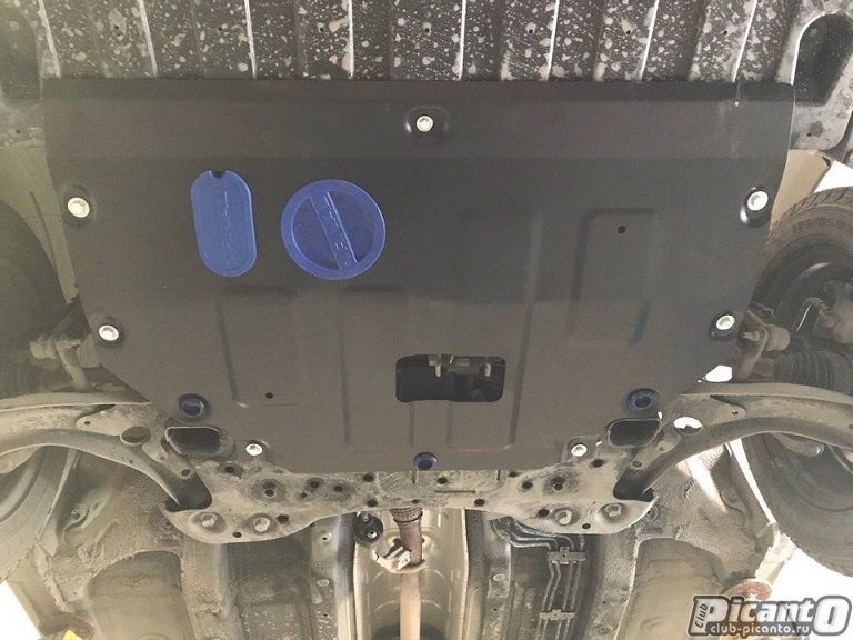

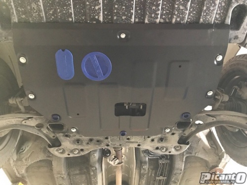

Apocalypse - Saratov 9 | 13:45 | Среда, 10 Января 2018
Не нашла в интернетах "как оно там с завода". Добавлю фоточку. Пыльники сняли, обратно естесно не встали после установки защиты.
Защита встала вот так

Cofeman - Питер 14 | 16:03 | Воскресенье, 25 Февраля 2018
На самом деле, правильная защита не должна крепиться намертво по задним креплениям - она должна вставляться в крепления специальными пазами. Делается это для того, чтобы двигатель при лобовом ударе мог уйти вниз, как это и задумано конструкторами. А намертво закрепленная защита помешает ему это сделать.
Любознательный - Москва 15 | 12:30 | Воскресенье, 04 Марта 2018
Cofeman, спасибо, что разъяснил, но в любом случае, вероятно это универсальный вариант защиты, раз боковые крепления не несут никакого функционала. По фото смущает именно сколько клиренса съедено по факту. У меня штатная защита(не на Пиканте) идет практически вровень и без всяких 'домиков'. Хотя помню, в свое время на Фиесте была нештатка, которая шла под углом и от клиренса осталось только 110мм под защитой, ездить можно было, но понятное дело не везде.
